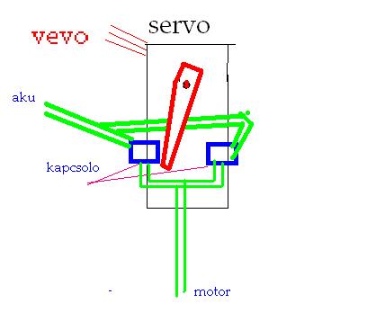

(#) attila2010 hozzászólása Jún 12, 2011 /
En is ilyesmin dolgozok ,de tudomasom szerint muszaj a szabalyzo. A google-ba lehet kapni szabalyzo aramkort. Gondoltam en pl ha nem kapok olcson szabalyzot ,megoldanam igy (nezd a kepeket)
Ha valami jo megoldasra jutsz, kerlek oszd meg velem is. Elore is kosz. Attila

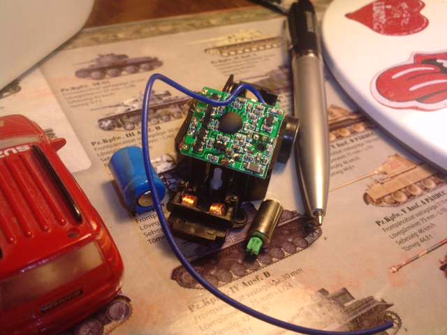

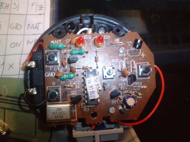

(#) elektroman13 hozzászólása Aug 25, 2011 /
Sziasztok dobok fel 1 - 1 képet a távirányítóról meg a autó elektronikájáról szeretnék egy kérdést feltenni : mi történne ha odatenném az előre gomb helyére aszt az állítható ellenállást ? És hogy értitek hogy bonyorult elkészíteni a mehanikai részét ( ami nekem nem probléma ) vagy az elektronikai részét ?
Attila
(#) pucuka válasza elektroman13 hozzászólására (») Aug 25, 2011 /
Oda nem lehet potmétert tenni, mert ahova a nyomógomb kapcsolódik, a kódoló IC lábára, ott csak két állapot lehetséges.

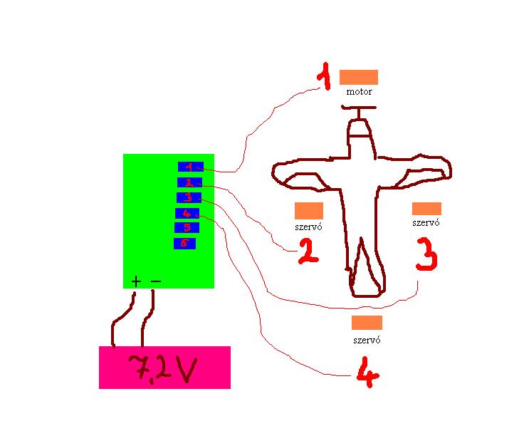

(#) CapsLock hozzászólása Szept 17, 2011 /
Sziasztok !
Szeretnék egy kicsit elmerülni a RC modellezésben de sajnos eddig nem nagyon találtam nekem szükséges infókat.
Tervezem egy kis egyszerű repülőgép megépítését csak sajnos nem értem hogy mit kell beszereznem hozzá. (elektronikára gondolok)
Készítettem egy gyors kis ábrát.
Kérdésem az lenne hogy a repülőben található motor/motrok, szervó miként kapja meg az elektromosságot? Csak a vevővel vannak kapcsolatba?
Rajzon a saját elképzelésem szerepel. 1 vagy 2 motoros repülőgép, 3 szervóval A motor adott powerful 380 motor 2db van belőle, de lehet hogy csak az egyiket tenném bele. Ha mind a 2-őt beleteszem egy pl 1-es csatornához kell kötnöm mindkettőt? Biztos elég energiát fog kapni?
A szervókat terméseztessen külön külön csatornakiosztásra kötném. Nem kaphatnak túl nagy eszültséget? Még adott egy 7,2-7,4V aksi
Adó és vevő, + szervókat kell vennem. Vagy tényleg mi kell hozzá ???
Ha megtennétek az egyszerűsítés érdekében ti is készítsetek egy hasonló könnyű ábrát az illusztráció kedvért.
Köszönöm a segítséget ! Linkes segítséget is elfogadok !
(#) foxi63 válasza CapsLock hozzászólására (») Szept 17, 2011 /
sorban....
1 rádoóadó , lehetőleg minimum 4 csatornás
1 vevő ami hozzá tartozik.
1 akkumulátor ami energiát ad a motorszabályzónak, mondjuk 7,4V
A motorszabályzóban van egy olyan belső feszültségszabályzó, ami visszaad 5V feszültséget a vevőnek, és a többi szervónak,( a 3eres vékony vezetéken) tehát nem kell félni a túlfesztől....
(gyakorlatilag rádugod az akksit a motorszabályzóra, a vezérlő vezetékét a rádióvevőre, és azon a vezetéken keresztül kap a többi szervo is feszültséget, amit beledugsz a vevőbe.
Általában a kiosztás:
1. csatorna csűrőkormány
2. csatorna magassági kormány
3. gázkar
4. oldalkormány
A csatolt rajz egy elég jó tulajdonságú gép,fűről, vízről,hóról felszáll...
üdv. : Foxi
