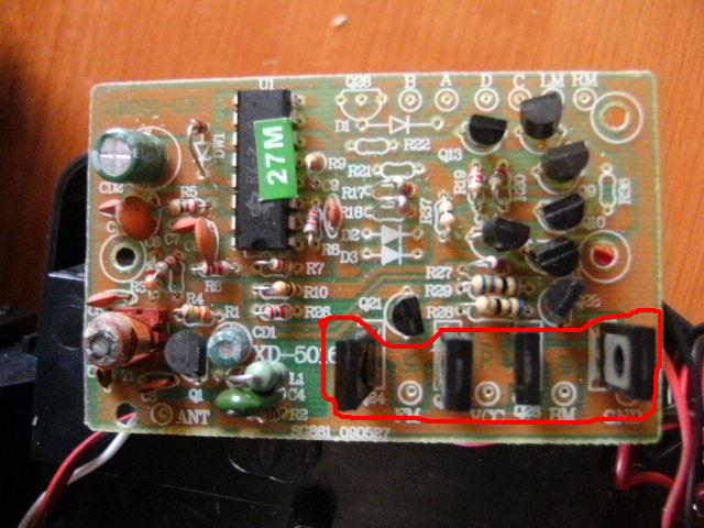

(#) mazso68 hozzászólása Feb 19, 2011 /

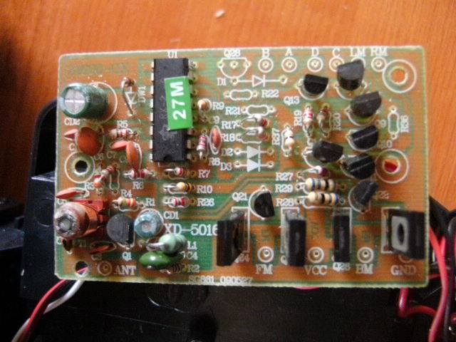

Hello,
sok témát elolvastam már itt, de nem volt még senkinek ilyen problémája.
Adott egy távirányítós autó, 27MHz-es, és az volt a gondja, hogy mindenfelé lehetett irányítani, de nem ment előre.
Próbálgattam többször, és egyszer csak elkezdett füstölni. Szétszedtem, megnéztem, hogy melyik alkatrésze forrósodik fel, van még két ilyen autó, amik szintén nem működnek, mert nem egyezik a frekvencia a távirányítóval, ezért az egyikből kivettem a delikvens alkatrészt, és átraktam ebbe, de a gond ugyanaz, szintén felforrósodik, majd füstölni kezd.
A Q24-es forrósodik fel, azt cseréltem ki, középen alul az FM melletti kis fekete valami.
Nyáklapot lefotóztam, a forrasztáson kívűl semmi ötletem, hogy mit mérjek, és hol, kérlek segítsetek!
(#) matyusz válasza mazso68 hozzászólására (») Feb 19, 2011 /
Motor az jó? Másik elektronikával is ezt csinálja? Ebben pedig az a 4db nagyobb tranzisztor hajtja ki a hátsó motorodat (előre, hátra) de azokat a tranyókat pedig hajtja egy előtranzisztor és az is lehet hibás általában 8050 és 8550-es párossal van megoldva. De ezekben benne van még ami az első motort hajtja(kanyarodás). Úgyhogy ezen a nyákon kéne méregetni ha forrasztások jók nincs felesleges átfutás (rövidzár) akkor tranzisztor csere, lehet, hogy csak a 4 nagyobb tranzisztorpárost(B772 D882) kell cserélni de lehet, hogy az őt meghajtó tranzisztort is valamelyiket.
(#) mazso68 válasza matyusz hozzászólására (») Feb 19, 2011 /
Gondolom a motor jó, hiszen hátra ment, csak előre nem. vagy rosszul gondolom? megpróbálom egy másikból átrakni a nyáklapot, viszont azoknak nem ez a mhz-ük.
rosszul írtam, mert a másik kettő 27-es, és ez a 40-es, de ezzel kellene kezdenem valamit, mert a távirányítók mindegyike 40-es.
Így is érdemes átraknom a nyáklapot, hogy a mhz nem egyezik?
Az "őt meghajtó" tranzisztorok melyikek lennének?
Amik végleg a motorodat hajtják azok ezek (mellékelt kép) De ami ezeket hajtja ahhoz vissza kell vezetni a nyákot. Most egyenlőre a legegyszerűbb ha kicseréled azt a 4 tranzisztort de ügyelve arra, hogy ugyanúgy mint gyárilag. És ezek helyett tuti jó tranyókat kell berakni.
Este kicserélem őket egy másikból. De honnan fogom tudni, hogy tényleg jókat raktam bele?
A típus egyezzen meg! a nyák másik feléről is csinálj képet aztán visszavezetem. Mérés alapján tudod meg, hogy jó e vagy nem a tranzisztor.
(#) mazso68 válasza matyusz hozzászólására (») Feb 20, 2011 /
Sikerült!!!
Isten vagy
Viszont közben rájöttem, hogy a kettő másik közül egyik szintén 40 Mhz-es, csak a dobozaikat kavartam össze, így megint van egy 40-es autó hozzávaló távirányítóval, a jelenség majdnem ugyanaz, ami a másikkal volt, csak ez nagyon picit mozdul hátra, előre semmit, kanyarodás megy, és szintén ott füstöl, ahol az előző.

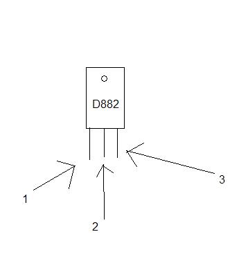

De mivel a 27-esből már átraktam ezeket a tranzisztorokat, ezért csak az a 4 db van, amit a rossz 40-esből kivettem, ebből ugye valamelyik rossz. Gondolom, ha átforrasztanám mind a négyet, ugyanez lenne a hiba. Most hogyan tudnám azt kinyomozni, hogy melyik tranzisztor a hibás? Hová rakjam a multiméter két pálcáját, és mit kellene mutatnia?
(#) matyusz válasza mazso68 hozzászólására (») Feb 20, 2011 /
Állítsd át szakadásvizsgálásra(diódavizsgálat). Mellékelek egy rajzot ezt mindegyiknél mérd meg és a 2-2 azonos típusú tranzisztort viszonyítsd. Rövidzár sehol nem lehet tehát sehol nem sípolhat. Sorolom, hogy mérd: 1-2, 2-3, 1-3 és ezt még egyszer és változtasd a műszer polaritását mármint a mérővezetékeket(egyik irányban vezet másikban nem de ahol vezet egy picit ott olyan 500-800közötti értéket fog mutatni) csinálnék képet is de nemsoká mennem kell vissza a koliba majd jövőhéten még segítek.
