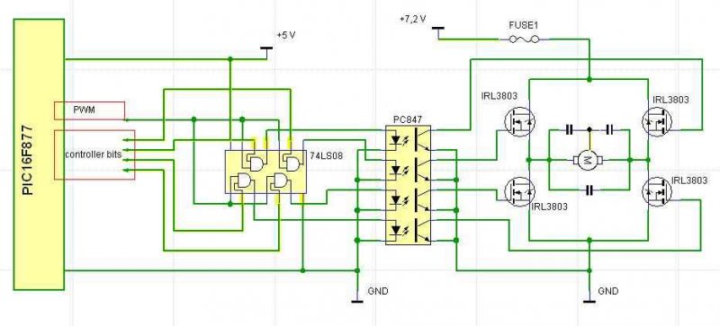

DC motor vezérléshez valóban elegendő egyetlen MOSFET is, de ha irányváltást is szeretnél, ahhoz már "H" vagy "teljes híd" (full bridge) kapcsolás szükséges. Bővebben: itt

Motornak mindenképp énis a DC-t ajánlom. Annyira nem bonyolult a PWM, egyik fórumban már firtatták, hogy a legegyszerűbb megoldani kontrollerrel és szépen le is szedtem az anyagot képekkel együtt. Van Benne védelem meg minden.

(#) Mallar hozzászólása Jan 8, 2011 /
Remélem nem gond, hogy másik fórumból mutatom a képet, ott találtam, nem akarok szerzői jogokat sérteni nem az enyém na tessék:
H bridge védve, leválasztva, szűrve midnen amit szoktak ezzel csinálni hogy frankó legyen. Én majd így akarom az irányítást megoldani, csak visszamenet nélkül két motorra.
