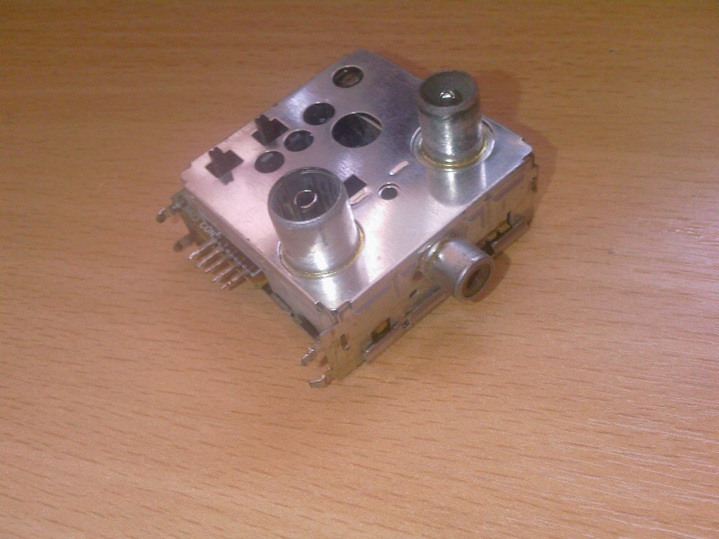

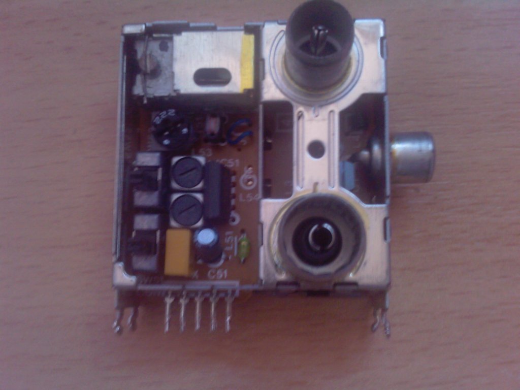

Olyan problémám, van, hogy kitermeltem egy tönkrement daewoo videó lejátszóból egy uhf modullátor, és arra szeretném használni, hogy elhejeznék egy dvd lejátszót a lakásban, ott, ahol bejön a upc vezetéke és még az elosztó elé szertném betenni ezt a modulátort. Így az összes tv-n belehetne hangolni azt a csatornát és egyszerre menne az összes tv-n a dvd-be lévő film. Na most az a problémám, hogy nem tudom hogy a modulátoron, melyik, tüske, hova megy. Állítólag csak 5v-ot kell neki adni és már megy is, de nem tudom, hogy melyik lábakra kell adi neki a feszt. Eredetileg az a videólejátszó, még évekkel ezelőtt ugyan úgy volt beköve, mit ahogyan most szeretném dvd-vel és tökéletesen működött. Volt a videó lejátszón, eredetileg rca bemenet, szóval az első terv az volt, hogy innen oldom meg, csak közbe tönkrement a lejátszó és mostanában semmiképpen nem szeretnék videólajátszót venni, szóval ebből kéne összehozni valahogy, ha lehet. Előre is köszi a segítséget.
Az "5.jpg-n" balról második láb az föld,mert össze van kötve a fémházzal.Amelyik tüskéről csak egy kondi vezet befelé,az valószínűleg az audio bemenet. Ezen kívül a további három között lehet a video bemenet és a +5V-os modulátor táp,+ még az antennaerősítő tápja. De majd hátha jelentkezik valaki más is!
Ha elárulod a videó pontos tipusát, talán tudunk hozzá keresni kapcsolási rajzot.Abból pedig hamar kibogozzuk a modulátor bekötését.
Szerintem a C51-es kondi a tápszűrő, tehát egyik lába a testre a másik pedig a tápra van kötve...Ha a kondi negativ lába nem a földre megy direktbe akkor gyanús hogy audio bemenethez lesz köze.
Tovább nézegetve a nyákot: balról jobbra haladva (a zöld oldalt nézve) 1 Video 2 GND(föld) 3 Táp (+5volt) 4 ?? Talán a hangnorma váltása (pal...) 5 audio Persze garit nem válalok ezért.
Köszi a gyors választ mindenkinek!!! dB_Thunder! Azt miből gondolog, hogy a 3-as láb a táp? Csak kiváncsiságból, mert nem szívesen tenném tönkre.

Köszi, nagyon profi vagy!!! Öszzekötöttem úgy ahogyan írtad, behangoltam és pöpecül megy. Tökéletes a kép és a hang is.
Az biztos hogy a 2. láb a test( GND, föld) mert az össze van kötve a fém burkolattal. A harmadik láb és a 2. közt van 1 pici kerámia kondi, mely az L51-en keresztül megy az IC egyik lábára és itt is találhatunk egy kis kerámia kondit. Az imént felsorolt alkatrészek a tápfesz szűréséről gondoskodnak, illetve arról, hogy a tápfeszágon ne jusson vissza RF jel a készülék többi moduljához.
Egyébként ha le tudod olvasni annak az 5lábú IC típus számát és rákeresel a neten az adatlapjára abból tuti kiderül, hogy igazam van vagy sem.

Ezt a megoldást már én is régóta szerettem volna megvalósítani, és a minap sikerült is szereznem egy videót. Kiforrasztottam a modulátort, lábkiosztással nem voltak gondok, mert szerencsére a nyákon szépen jelezve volt mi hova megy. Lényeg a lényeg sikerült összehoznom nekem is. ![]() DE 2 problémám lenne, és nem tudok vele mit kezdeni. 1. probléma: Miután rákötöm a tv hálózatra pár csatorna szemcsés lesz. Megnéztem nem kábel probléma, nem is csatlakozó. Fém burkolatot bekötöttem EPH-ba, változás elenyésző. Valamiféle szűrő kellene, de ezt a részét nem vágom. 2. probléma: A házban négy tv van, az elosztás F Splitterekkel van megoldva. A modulátor rögtön az elsőbe csatlakozik ahova a kábel tv is (2in/3out-os splitterbe). A négy tv közül kettőn elég szép képet mutat, kettőn meg picit zavaros. Lehet, hogy az előző probléma megoldása ezt is megoldaná? Még egy kérdésem lenne, a modulátort a padláson akarom elhelyezni, viszont meg kellene oldani, hogy odáig eljusson a kompozit video és hang jel. FTP kábelre gondoltam (4 érpár, köpeny szigeteléssel), 10m elég is lenne. Azt nem tudom veszítene e a jel a minőségéből. Akinek van valamilyen ötlete ezzekkel kapcsolatban, kérem ossza meg velem! Köszönöm!
