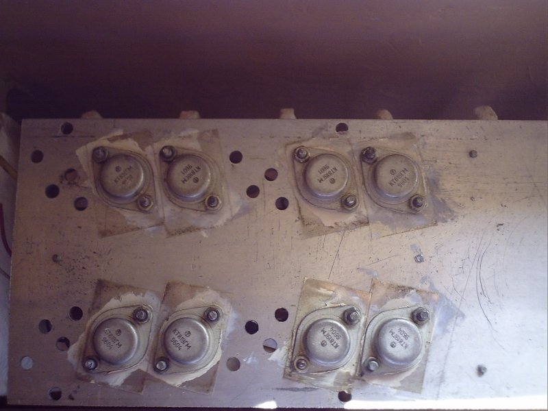

(#) Bártfai Ferenc válasza Bártfai Ferenc hozzászólására (») Márc 27, 2011 /
Csináltam még képeket a végfokról. Ezek jobb minőségűek. Ez az az oldal amelyikhez még senki nem nyúlt, ezt abbúl feltételezem, hogy a befogató csavarok valami gyantaféleséggel le voltak ragasztva
(#) Doncso válasza Bártfai Ferenc hozzászólására (») Márc 27, 2011 /
Ez egy oldal? 8 végtranyóval? De komoly. Na ilyet még nem láttam.
(#) Bártfai Ferenc válasza Doncso hozzászólására (») Márc 27, 2011 /
Ez van a borda másik oldalán. És ez az egyik oldal.. A másik oldal ugyan így néz ki.
De igazából mi értelme volt ebben az erősítőben 2 tranyót párhuzamosítani?
Én az RX800 ban találkoztam olyan kapcsolás technikával, ami roppant érdekes volt, képzelj el sorba két BD249-et és két 250-et, ezek sorba voltak kötve, középen a hang kimenet a két végén meg a +- táp, na és ebből a láncból mégegy ugyanilyen párhuzamosan kötve.
A soros kötésre azért volt szükség, mert akkoriban nem voltak komoly, nagy feszültség tűrésű tranyók, így trükközgetni kellett, az "újabb" reflexben 2db 100-120w-os végfokpanel van összehidalva, így van meg a 250w. Nálad pedig ha jól látom soros párhuzamos kötés van. Érdekes. szerencsére ma már nem nagyon van ilyen. Rossz hír viszont, hogy ide illik összeválogatott tranyókat tenni, én javítottam a 800-ast, kicseréltem benne a rossz végtranyókat, meg is lett az eredménye,elvitték, bekötötték, 30 perc után lefüstölt, majd elmentem Androvics Laci bácsihoz, tőle vettem eredeti, összeválogatott BD tranyókat, összeraktam, úgy ahogy kell, azóta úgy nyúzzák azt a végfokot ahogy illik, és semmi baja.

Mert az eredeti tranzisztor csak 10A-es, és az kevés egy ekkora teljesítményű erősítőbe.
