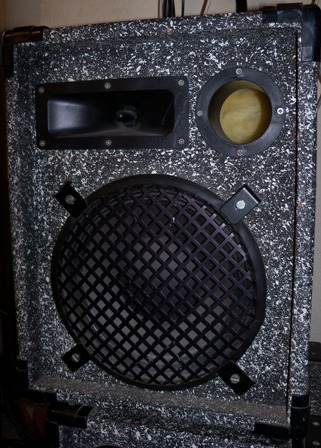

Hello,

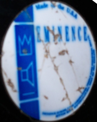

a segítségeteket szeretném kérni. Szert tettem nemrég két súlyos hangfalra, de sajnos semmi információm nincs róla. Sejtésünk szerint egy kb.300W (8ohm) összteljesítményű cucc lehet. Ismerősöm szerint maga a hangfal kisiparos gyártmány, mindenesetre semmi információ nincs feltüntetve rajta.

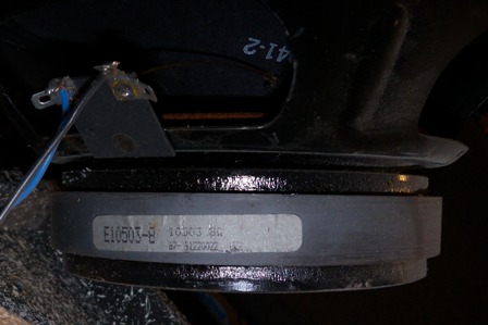

A mély biztosan 8ohm, címke tanúskodik róla, a maximális teljesítményről viszont nem találtam információt. A gyártója nagy valószínűleg a híres-neves eminence, jelentkezzen, aki hallott már róla.

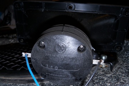

A magas motorola, mexicoban gyártott, nem tudom hogy a teljesítménye-e az ami rá van festve szürke számokkal de azt igen, hogy mind a kettő hangfalban lévő magason 140 áll.

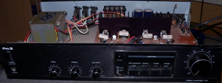

A kérdésem másik fele, hogy szerintetek meg szabad-e hajtani a hangfalakat a mellékelt ábrán látható pro.2 erősítővel? (amiben most cseréltem a tranyókat, BD241-242 pár van benne oldalanként, gondolom max 50Wot bír kiadni, hátulja szerint 8-16 ohmra)
Ha maximális teljesítményt szeretnék kihozni a hangfalakból, úgy, hogy azért ne durranjanak el, milyen erősítőt ajánlotok hozzá (akár kapcsolást, akár készet)?
(#) Flatlander válasza pintad hozzászólására (») Feb 8, 2011 /
Helo!
Mekkora a szóró átmérője?
