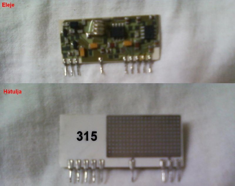

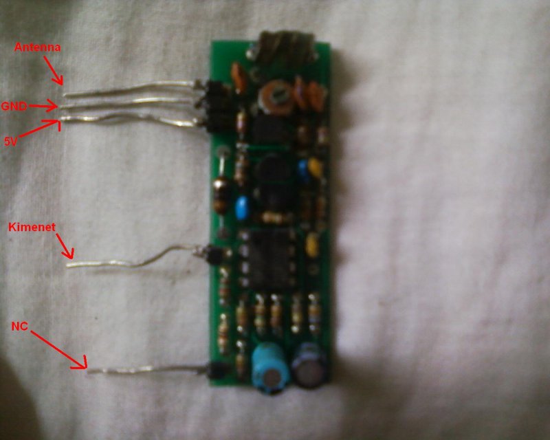

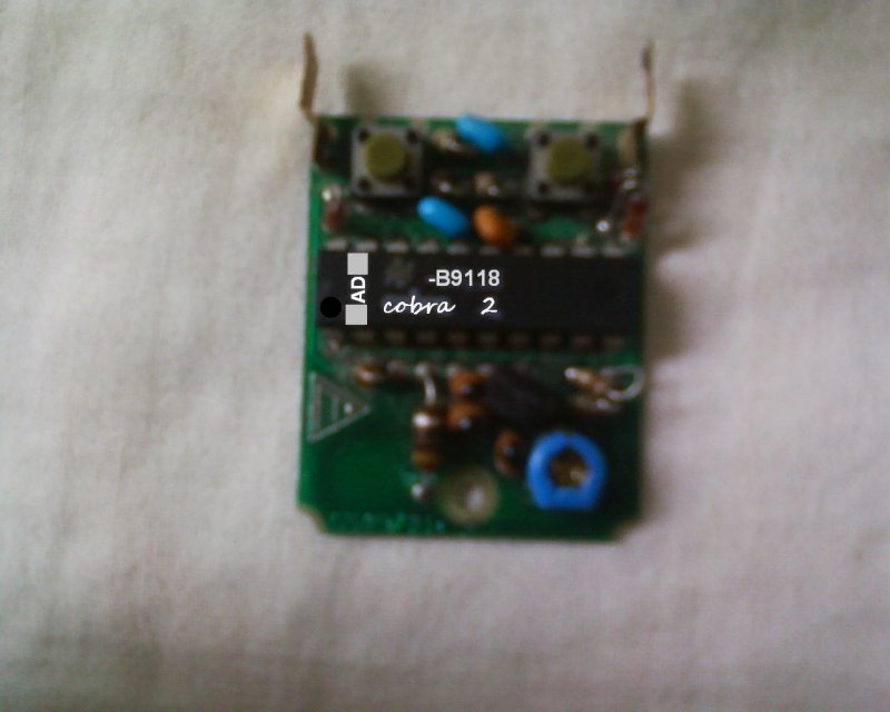

Egy hete találtam itthon két autóriasztót és három távirányítót. Az egyik riasztóból kiforrasztottam a vevő modult, forrasztottam rá hosszabb lábakat úgy néztem ki, ahogy a rajzon(vevő 1) van. Működött ! Sorban kipróbáltam az adókat: semelyikkel nem ment. Egy adót összehangoltam a vevővel, ment de csak a tekercshez közel (kb. 7mm).
A másikból(vevő 2) is kiforrasztottam de azt nem tudom, hogyan kell bekötni
A képeket egy kicsit feljavítottam
Az a kérdésem, (a jó) miért nem megy távolabbról?
Előre is, Köszönöm!
