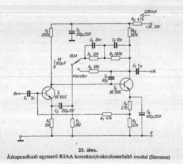

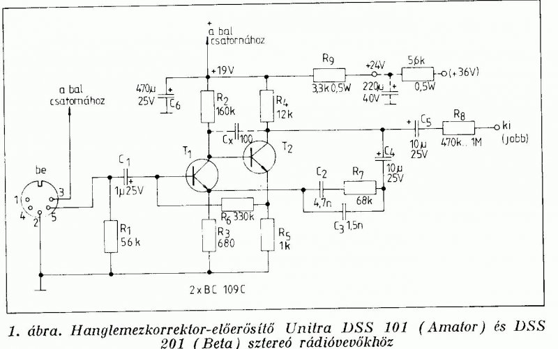

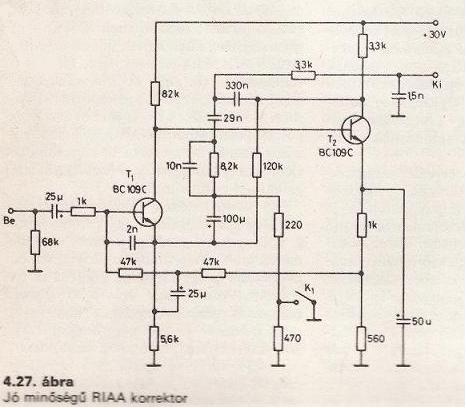

Ittvan +3 kapcsolás BC109C-vel,melyik a legjobb?
Én a "jó minőségü"-re gondóltam(2-es kép).
(#) CHZ válasza scooby_ hozzászólására (») Aug 18, 2009 /
Ezekkel az egyszerű korrektorokkal az a baj , hogy kimenetük nem terhelhető . Kicsit hosszabb IC kábel is komoly változást tud okozni a hangjában . Egyiket sem javasolnám .

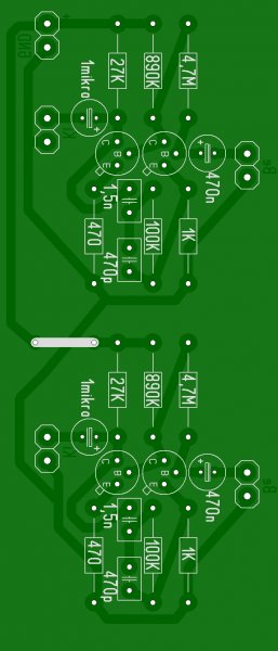

Én ma megépítettem EZT a kapcsolást,de nem működik.
A fele halkan búg,a másik fele fedig susmorog ha maxon van az erősítő.
A lent csatolt nyákon építettem meg,én nem találtam rajta hibát.
(#) CIROKL válasza scooby_ hozzászólására (») Aug 21, 2009 /
Ennek pedig csak csupán egy magyarázata lehet ? márpedig vagy rosszul raktad be a tranzisztorokat vagy eleve rosszak ! Ellenőrizd a tranzisztorok helyzetét meg a jóságukat .

(#) scooby_ válasza scooby_ hozzászólására (») Aug 21, 2009 /
Tényleg meg voltak fordítva a tranyák...rossz a terv!
Megfordítottam őket,nem javított a hibán,mostmár nem is susmorog,rákötöm a feszt és elhallgat a búgás.
Ha nincs rajta a fesz,rákötök egy vonalszintű hangot akkor az csak a basszust puffogva adja.
Ha erősen lenyomom a tranzisztort,akkor szól rendesen.

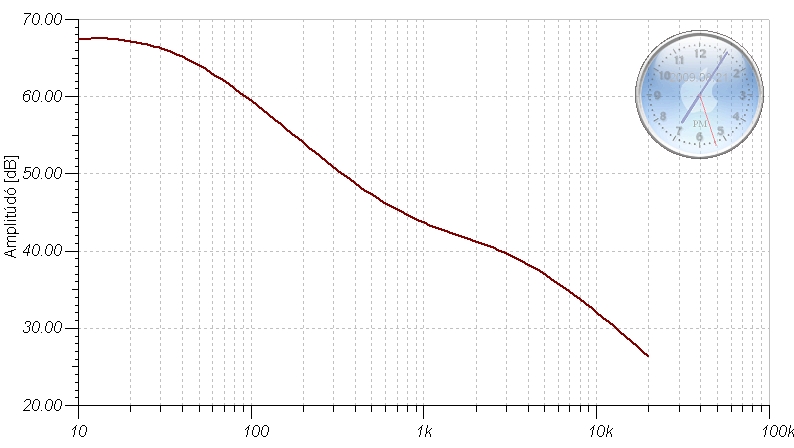

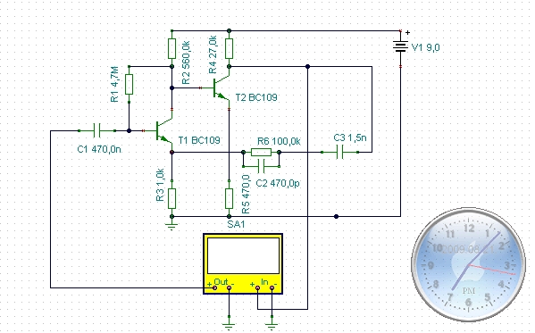

Már bántott a lelkiismeret, mert a rajzot én tettem fel! Most kínomban le TINA-ztam. Alább a rajz és a szimuláció. Valami nem jó a nyákodon. Sosem teszünk bemenetet a kimenet mellé mikor ekkorát erősít egy rendszer. Mindjárt nekiülök és megtervezem a nyákot és felrakom azt is.
Csatolom TINa-ban is a rajzot, így te is tudod ellenőrizni.

amint mondtam,a tranyók rosszul lettek beültetve(a nyák nem az én művem ),szerintem elszáltak,mert a multiméter nem jelez semmit.
Ezen szerintem semmi nem lesz áttervezve,így jónak tűnik ahogy van.

Ilyen dolgokat max 100mA-es tápról kell kipróbálni, azt még talán túlélik a tranyók fordított bekötésnél is. Lehetőleg áramkorlátos legyen. Az adaptert felejtsd el, mert nagy a brummja! Korrektorhoz stabkocka és nagyobb szűrés nélkül használhatatlan. Tegyél be egy 9V-os stabot és min 2200mikró szűrést a táp bemenetre és 100mikro/100n a stab kimenetre. Így nagy eséllyel megúszod brumm nélkül. Elemmel nem lesz ilyen gondod. TINA-ban tegyél be egy ampermérőt a tápágba és akkor látod hogy mennyi lesz a felvett áram. De mindjárt megnézem én is, már csak kíváncsiságból.
Nyugalmi áram kivezérlés nélkül 270mikroA. Ezért ment nekem tőbb mint fél évig egy elemről ha ki sem kapcsoltam. Persze ha jel van a bemeneten akkor biztosan több. A könyv amiből szedtem az is az elemes megoldást javasolta!
