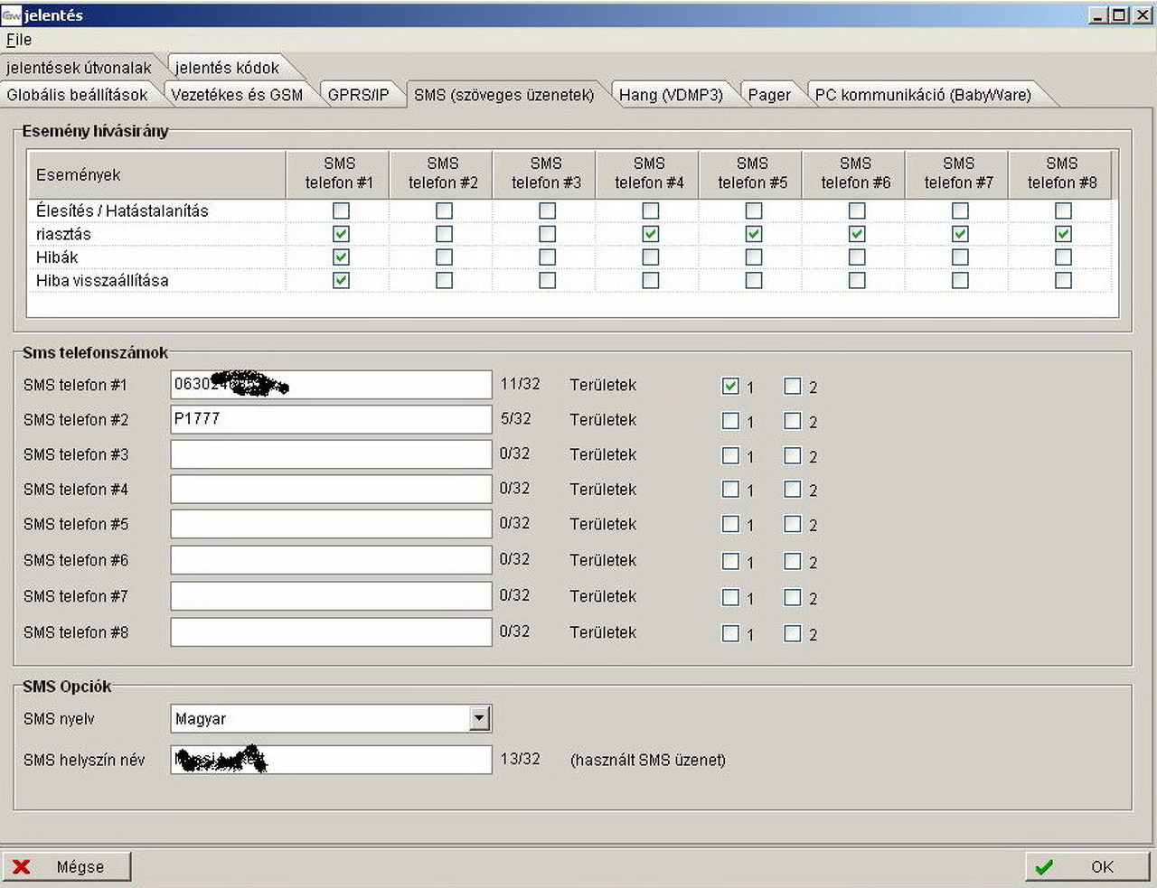

(#) thecyrus válasza bozso073 hozzászólására (») Júl 1, 2014 /
Szia! Tud egyenleg értesítőt küldeni! Feltöltésről és egyenleg értesítőt is! Én már minden hol így programozom. Pl. SMS szám 1 06300000000 ezt be állítod hiba értesítésre is és bl ha tob szám is meg van adva akkor SMS szám 5 helyre beírod azt hogy P1777 t-mobil esetén amelyik számokon benne van az értesítés hibára azokra küldi el az infókat.
