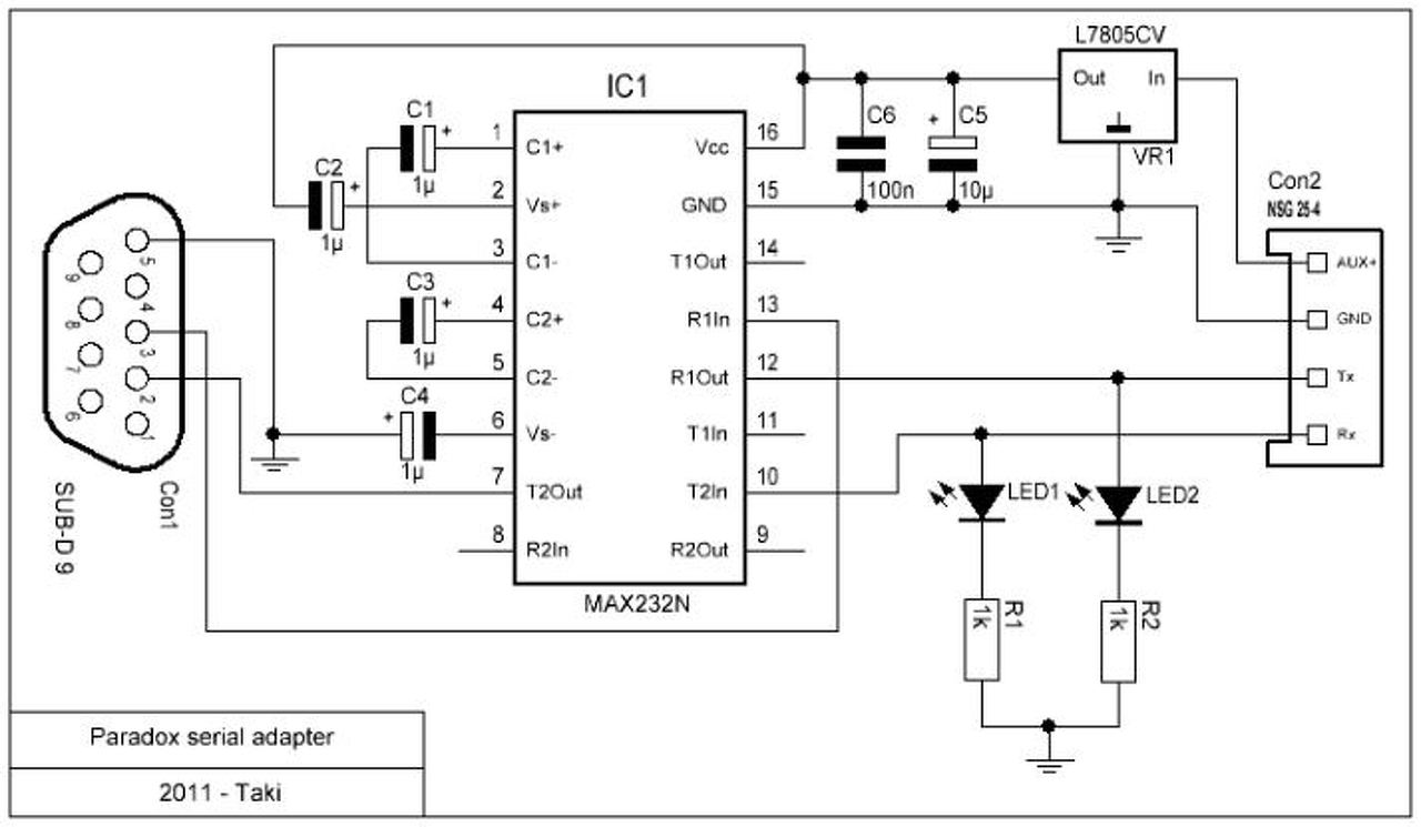

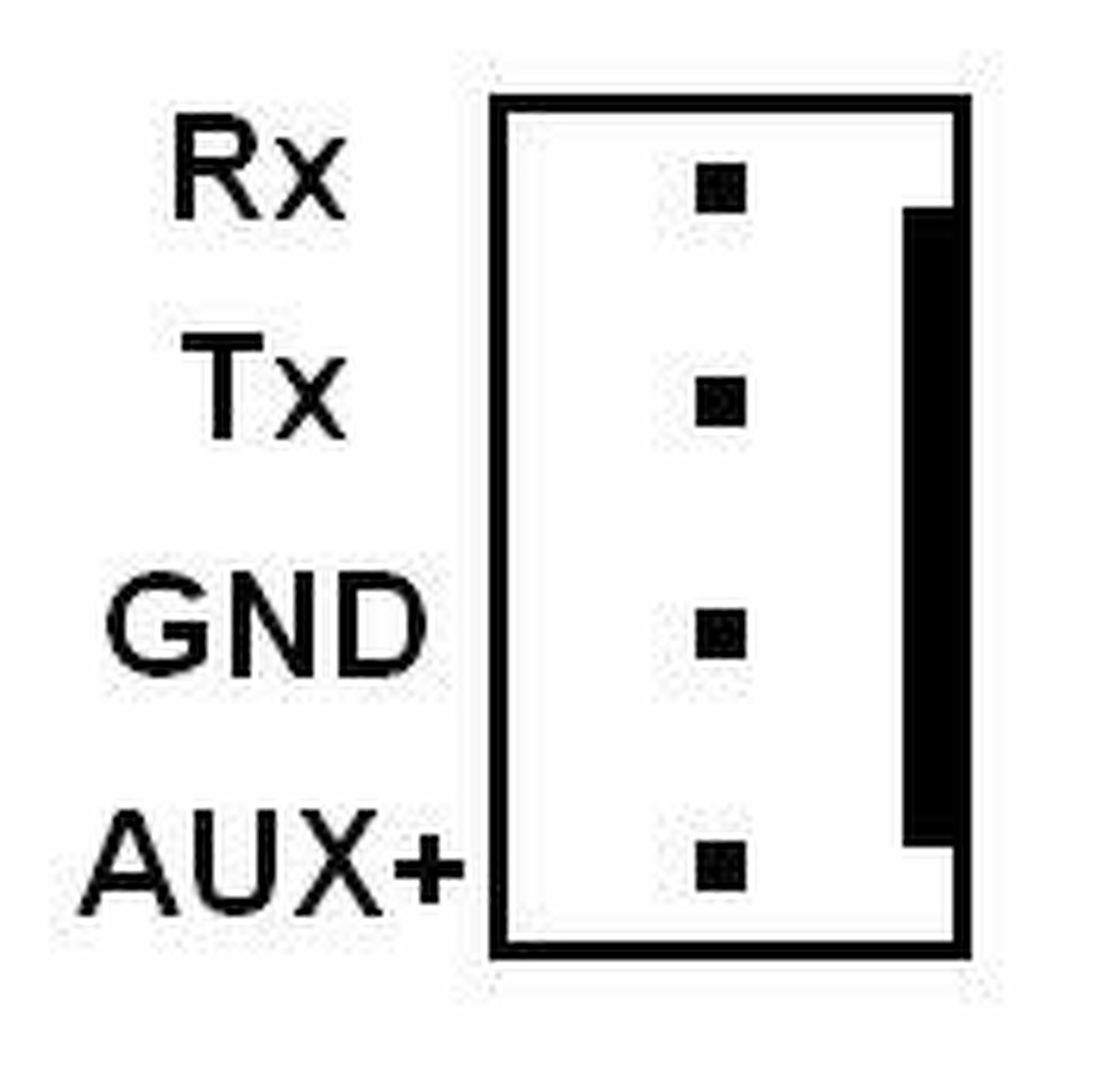

(#) vagipeter válasza hbal hozzászólására (») Aug 24, 2014 /
A SP7000-esen lévő soros csatlakozó lábkiosztását honnan lehet tudni? Nem találom sem a panelen sem pedig a telepítési útmutatóban.
A Winloaddal való csatlakozás tényleg annyira bonyolult, mint ahogy azt a telepítési útmutató írja (15. rész: WinLoad szoftver beállítások), vagy van ennél egyszerűbb mód is?
(#) hbal válasza vagipeter hozzászólására (») Aug 24, 2014 /
A csatlakzás szerintem pofon egyszerű. Csinálsz egy új ügyfelet (elég kitölteni a piros csillaggal jelzett rublikákat), majd jobb oldalon felül kiválasztod a közvetlen kábelkapcsolatot és a csatlakozásra kattintasz.
(#) tomat5 válasza vagipeter hozzászólására (») Aug 24, 2014 /
Az USB-s átalakítóból csak az RX, TX és GND lábakat kell, illetve szabad csak összekötni.
(A tápot nem, mert az az USB felől 5V a központ felő pedig 12V.)

(#) vpvpvp hozzászólása Aug 26, 2014 /
Köszönöm szépen az eddigi válaszokat.
Akkor még egyszer összefoglalva, csak hogy biztosan ne csináljak hülyeséget.
Első körben szeretném lementeni a jelenlegi konfigurációt a központból a winload-ra:
1. Ebay --> USB>UART átalakító
2. Központ soros portjára rádugom az RX, TX és GND lábakat a csatolt ábra szerint
3. Winload elindít --> Közvetlen kábelkapcsolat --> Csatlakozás
És ezután? Hogyan tudom letölteni a központ konfigot?

(#) hbal válasza vpvpvp hozzászólására (») Aug 26, 2014 /
Ami még kimaradt, az a Beállítás/Csatlakozás...
Itt be kell állítani a megellő portot a közvetlen kábelkapcsolathoz (eszközkezelőben meg tudod nézni, hogy az USB-s átalakító hanyas COM port)
Miután csatlakoztál a központhoz:
1. duplaklikk (a képen az MG5000-re)
ekkor előjön egy új ablak
2. átállítod "Minden oldal"-ra
3. megváltozttod az irányt "központról PC-re"
4. start gomb
Ha ezt a procedúrát megcsinálod, akkor minden adat átkerül a közpntról a PC-r, akár offline állapotban is meg tudod nézni a beállításokat, illetve szükség esetén a "PC-ről a központra" vissza lehet tölteni a beállításokat. Lehetőség van az ügyfél komplett adatait titkosított *.zip fájlkét elmenteni.
