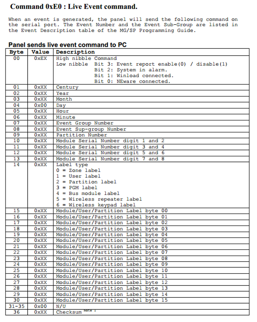

Én az új SP szériával csináltam hasonlót a serial csatin keresztül minden infó kinyerhető a központból. A mellékletben van a protokoll. Amúgy ITT van egy hasonló projekt.

Köszi. akkor a kezelőből kéne kinyerni az adatokat?

A mellékelt protokoll az SP sorozat paneljein található "serial" feliratú csatlakozón érkező adatokat írja le.Van ilyen a 728-ason is, de nem tudom, hogy egyezik-e a protokoll. A link alatt elérhető projekt a kezelő buszt használja. Itt egy régi spektra központ a hack áldozata, lehet, hogy itt is más a 728. Kellene egy logikai analizátor vagy egy jó tárolós szkóp, azzal lehetne ellenőrizni a jelsorozatokat. Hogy melyik a jobb megoldás az attól függ, hogy pontosan mit szeretnél. Ha egy felügyeleti szoftvert akarsz akkor egyszerűbb a serial csatlakozót használni. Elég egy soros->usb átalakító a többit meg le kell programozni PC-n. A kezelőbusz is jó lehet, de ott áramkört kell építeni, kontrollert programozni.

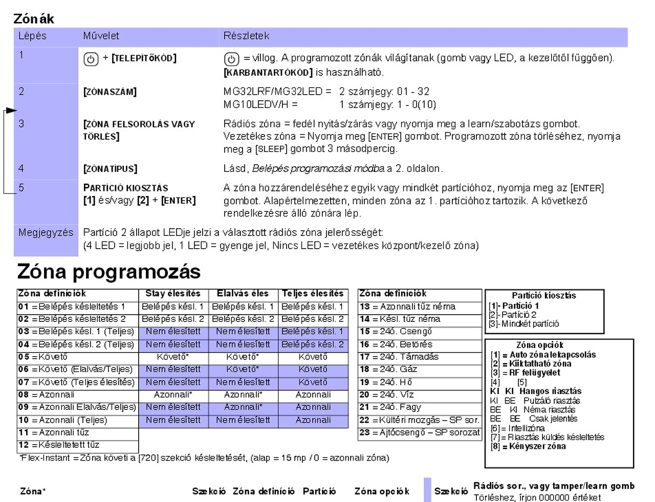

A kódok és az idők rendben, kommunikációhoz még hiányzik a telefonvonal.
A zóna opciókat nem igazán értem.
A leírás alapján eddig jutottam el.
(#) pepesoft hozzászólása Nov 7, 2014 /
Egy ilyent találtam.
A zóna típus szám egyenlő a zóna definíció számmal?
Előre is köszönöm a választ.

Igen, ugyanazt jelenti.
