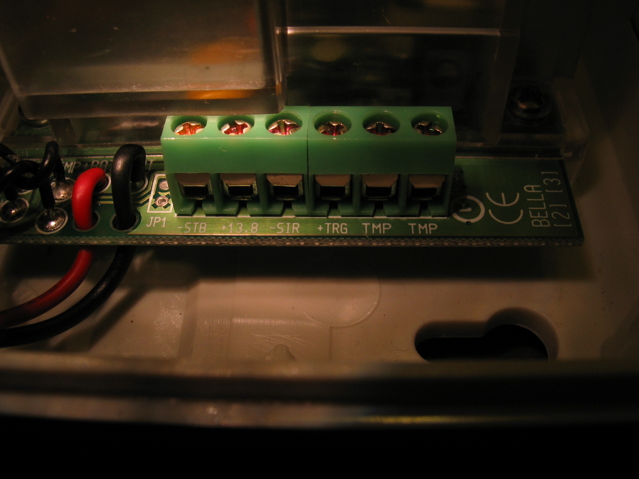

A sziréna bekötésével kapcsolatban tudna e valaki segíteni? Paradox 748, az alaplapján bell + és -, aux + és -. Az a gondom, hogy a bella 2 szirénán meg, más jelzések vannak.
Amúgy már egész szépen működik a rendszer, mondhatni, ez az utolsó akadály a felszerelés előtt.

(#) Johnycorp válasza Reedly hozzászólására (») Nov 16, 2014 /
Elég fura jelöléseket használ ez a sziréna.
+13,8V: 12V DC tápellátás (pozitív)
-SIR: 12V DC tápellátás (negatív)
-STB: amennyiben erre a csatlakozóra negatív potenciált kapcsolsz (pl: -SI kapocs szintje), akkor a lámpa villogni fog (ezt lehet például működtetni a központ PGM kimenetével). Amennyiben nem használod, ajánlott lehet egy 1kohm-os ellenállással pozitív tápra húzni (pl: +13,8V kapocs szintje)
+TRG: ide pozitív feszültséget (pl: +13,8V kapocs szintje) adva, működik a sziréna.
TMP pontok: ez a sziréna fedélkapcsolója. A központ egy 24 órás zónájára kapcsolódjon.
Én azt ajánlom, hogy a panel BELL+ és BELL- kapcsira csatlakoztass egy 12V DC relét. Ennek a záró kontaktusa kapcsoljon a sziréna +TRG pontjára 12V pozitív feszültséget riasztáskor.

(#) Reedly válasza Johnycorp hozzászólására (») Nov 18, 2014 /
Üdv! Úgy ahogy leírtad bekötöttük, de ha +trg ponton a 12voltot kapcsol a relé, akkor nem szólal meg a sziréna. Viszont, ha relével megszakítjuk a 13,8 voltot, akkor működik. Elképzelhető, hogy ezt csak így lehet összehozni? A +trg-én, +12v mérhető... Ha a +trg-re minuszt adna a relé, akkor mi lenne?
(#) Johnycorp válasza Reedly hozzászólására (») Nov 19, 2014 /
Sajnos jobban megnézve a dolgot ez egy elég "gagyinger" sziréna. Tud akkus és akku nélküli üzemmódot. Akku nélküli módnál él csak az, hogy a +TRG és -SIR pontokra feszültséget adva szirénázik. Akkus üzemmódban a +13,8V és -SIR pontokra kell állandó táp. A +13,8V megszakításával indul a szirénázás. A -STB legyen a -SIR ponttal összekötve a sziréna+villogó üzemmódhoz.
A dokumentáció elég fura. Ugyanis, ha az szerint kötöd be a központ sziréna kimenetére, akkor SOSEM fog működni jól akkus üzemmódban. Továbbá kellőképpen igénytelen ez a mód. Ugyanis egy gyengébb(öregebb) sziréna akku esetén, ha elveszed a tápot az egységtől, lehet nem is fog már sokáig szólni.

(#) Reedly válasza Johnycorp hozzászólására (») Nov 19, 2014 /
Hát igen. Talán jobb, ha nincs benne akksi. Mert ha van, és van egy áramszünet, gyenge a központi akksi, akkor megszólal a saját akksiról töltés híján, és le se tudom lőni 4 méter magasan. Annyi alkatrész van benne, hogy elég lenne egy kisebb mini hifinek is, megtervezhették volna jobban is. A magyar nemzeti bankra biztos nem tenném fel. Amúgy meg esztétikus, a stroboszkóp része is látványos az átkötéssel. Tényleg nem nagyon gondolták át a tervezését, mert ha beütik a fedelét, akkor simán elcsíphető a hangszóró vezeték, és senki nem sejt semmit.
