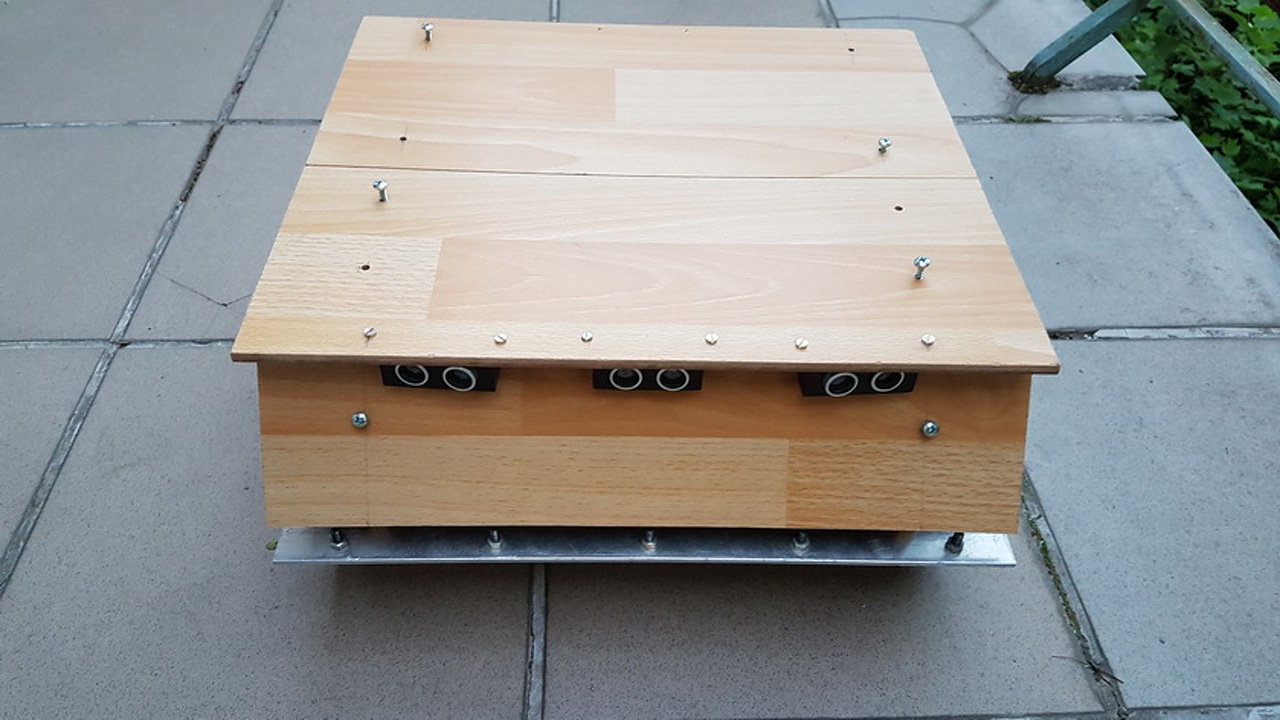

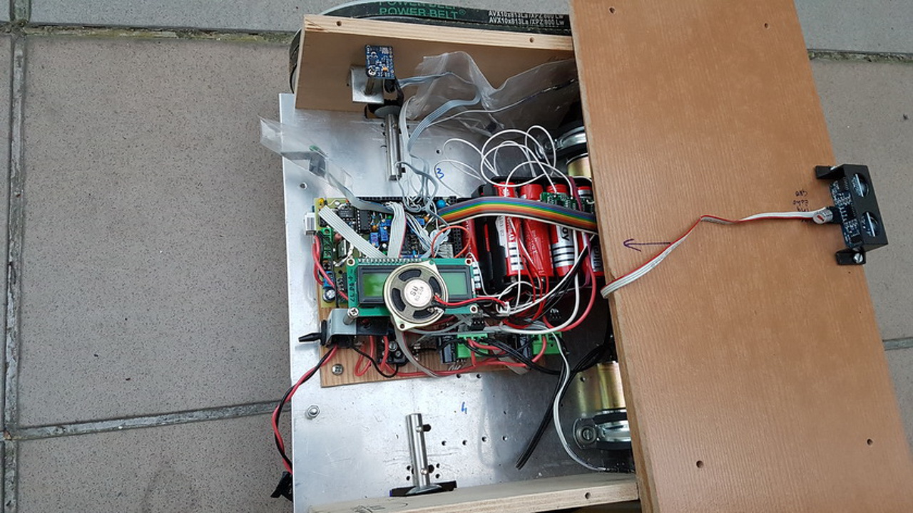

Kicsit összeraktam a "Gyepmestert" és pár képet készítettem róla. Most nagyon hasonlít a régi római katonai alakzathoz, amit teknős alakzatnak neveztek. Hmmm, talán olyan is. Igazából nem is gyepre készül, hanem akármilyen naaaagy és kis fűre, gazra. Mire tavasszal fűnyírásra szánom magam, addigra már derékig ér a gaz, és csak kézi kaszálással boldogulok vele. No, ez már nem nekem való A doboz része egyenlőre ilyen, ameddig a végleges formáját és belsőséget összerakom ill. kialakul.

(#) Massawa válasza kobold333 hozzászólására (») Máj 20, 2017 /
Egy kicsit nehéz elképzelni, hogy mit is tervezel. Hol lesz a kés?
Milyen kés tervezel bele - gondolom egy vertikális tengely körül forgo vágokést.
A robotfünyironak az egyik feltétele, hogy a füböl egyszerre max 1-1,5 cm vágjon le. Nagyobb fühöz nincs elég energia ( leterheli a motort meg az akkut) és neked kell összegereblyézned a maradékot.
Épp a minap helyeztem üzembe az enyémet. Már jo nagy volt a fü, igy ott mindig bedöglött. Igy magasabbra állitottam a kést és egy hét alatt értem el azt a fümagasságot amit a gépnek az egész évben majd tartania kell.
Milyen a gyep széle, amit vágni kell? Az szokott lenni a másik kihivás, mert a fü szintje meg a környezö terepé ritkán egyforma azaz a külsö keréknek azon kell mennie, különben nem fogja szépen vágni a széleket. A legujabb trend az asszimetrikus gép, ami az egyik oldalon 10-15 cm kilog a tengelyböl igy a kés gyakorlatilag a robot "mellett " vág.
A másik dolog már mechanikai szempontbol sem optimális. A fü meglehetösen egyenetlen (már irtam), igy a négy kerékböl mindig csak 3 lesz a "földön" azaz a 4 kerék elrendezés nem a legobb. 3 kerékkel szerintem jobban járnál ( a 3. kerékre sem meghajtás, sem más nem kell csak el tudjon forogni a függöleges tengely körül - széles irodai szék kereke tökéletes).. Igy biztosithatod, hogy a másik 2 biztosan a talajon van és hajtani tudja a gépet.
(#) kobold333 válasza Massawa hozzászólására (») Máj 21, 2017 /
Gondoltam, h nehéz elképzelni a vágást. A kés elöl van. (most/majd 30 cm széleset vág egyszerre). Most nincs beszerelve, mert egyenlőre a haladást teszteltem és javítgatom. De igazad van a 3 kerék terén.!! Az első verzióban 4 kisebb motor hajtotta és akkora volt, mint A4-es papír, és 10cm-es kerékkel. aztán a kerék nagyobb lett és az egész test is... De nem tetszett a 4 kerék meghajtás, mert olyan volt, mint a BOB-CAT. Biztos láttad már, ahogy fordult. Kicsit hátráltatták egymást a kerekek, amúgy tökéletes. A mostani ékszíjas még kiegészítésként a tetejére terveztem 1 másik szíjat, összeragasztva és fordítva. Így tudna kapaszkodni a talajba. mostani hiba a motor pontos rögzítése a jó fogaskerék illeszkedéshez. Ne mozduljon el a motor. Persze gyors próba miatt, nem tökéletes. Csak leszorítottam 1 gumis szorítóval. Amúgy kipróbáltam a füvön, kés nélkül. A szíj néha bekapta a füvet, amit valamikor elhagyott. Ez is jó... A 3 kerekes megoldásnál azt "gondolom" akadálynak, (még nem tartok ott), h a hátsó kis kerék nem gurul rendesen. Csak vonszolás lesz és minden kis pamacsba beleakad. De kipróbálom. Elöl marad a nagy kerék, hátra teszek valamilyen forgó-morgót.... A motor 100f/p, a fogaskerék /2 osztást csinál. Terhelve azért lassabb, de elég jól halad. Kis fűnél ne tötymörögjön, hanem haladjon... A tető alatt vannak a sonic távolságérzékelők. (ne essen rá a fű)... Ha nagy a fű, akkor kikapcsolható a távirányítóval, nehogy éppen a füvet kerülje ki. Ha kis füvet vág, akkor bekapcsolás ajánlva. Ha sonic nélkül nekimegy valaminek, akkor az áramkorlát állítja meg. Amolyan koppanásig megy és próbálja kikerülni a "valamit". Most éppen az akadálykezelő rutint simogatom. De távirányítással biztos megy már... Ha a gagyi akku is bírja a tempót, vagy másik kell majd... Most éppen 4 db széket csiszolok, amit kaptam. Nagyon jók, régi típusúak. De már tudom, miért kaptam ingyen!. 3,5 óra 1 szék lecsiszolása. Már bánom, h belekezdtem. Így tolódik a robot projekt....

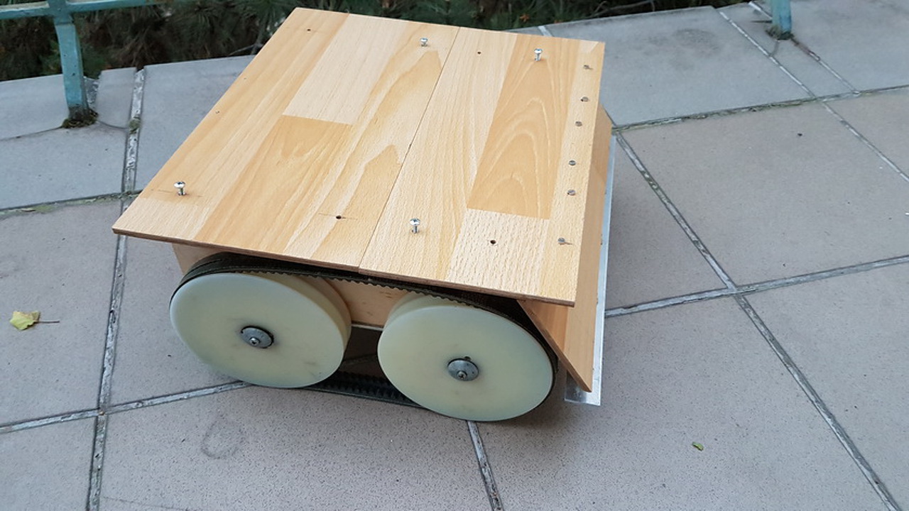

(#) kobold333 hozzászólása Júl 6, 2017 / 1
Meg volt a 3 kerekű próba is + fűnyírás. Nem igazán volt jó a meghajtás dolog. Lehet az aksi súlya nem tetszett neki, de mindig elakadt, vagy tolatott egyet... Kicsit levettem a fogaskerékből. Most lassabb, de picit erősebb. Így meg kikapartak a kerekek elöl. Talán pár csavar a kerékbe segítene, de még ráragasztott ékszíj is talán jó lenne... Bár nem tetszik így sem, nem érzem preckós megoldásnak.
Összegezve néhány szóban. A 4 kerék meghajtás olyan, mint a Bob-Cat. Kicsit furán fordul. Nem teljesen irányba hajtja a testét, kicsit nehézkes. De jól halad és kanyarodik. A 3 kerekes megoldásnál a kis kerék állandóan elakad, nehéz áthúzni a buckán. Sima úton tökéletes. Jól halad, fordul, kanyarodik, minden tutin dolgozik. De ez nem a füves rész.... "lánctalpas" megoldás is jól halad és kanyarodik, buckákat is jól átvezeti. A fordulás kicsit nehézkes, mert a földön levő ékszíj terület fogja vissza a fordulás energiáját... Most jön az akku dolog. Ha 12V-os akku van benne, akkor nehéz lesz, de van energia, amivel lehet dolgozni. 9kg a robot. HA LI-ION az akku, akkor 2* annyi az ára, de könnyű. 5kg a robot. Lehet emelni 14.8V-ra is a tápellátást, ami több időt adhat, ha nem melegítődik el a többlet. Viszont mindenre van elegendő energia... Akkor lehet választani és minden esetben kell a kompromisszum. Egyenlőre eddig jutottam.

(#) Massawa válasza kobold333 hozzászólására (») Júl 6, 2017 /
A fü az nehéz terep ilyen kis gépeknek, mert egyfolytában változik, söt mint minálunk, elökerül valamilyen vakond is, ami Alpokat tur a fünyiro elé .
Szoval a hajtást nagyon ki kell spekulálni ( kerék méret, vastagság, tömeg, sulypont stb). Más mint LiIon akkuk nem is igen jöhetnek számitásba, szerintem minden más akku tul nehéz ilyen géphez. Ha megnézed a gyári gépeket ott is nagyon sokan kisérleteznek.
Szerintem az lenne a legjobb megoldás, ha ugy alakitanád ki a gépet, hogy a 2 hajtott kerékre (tengelyre vagy valamivel a fölé) kerüljön a sulypont ( azaz mint egy mérleg billegne a hajtott tengely felett (3. kerék ne is érjen a földhöz). Ha igy sikerül kiegyensulyozni, akkor utolag ugy terhelted a 3. kereket, hogy éppenhogy csak mindig oda billenjen. Neked a 3. kerék csak arra kell, hogy meghatározd a magasságot meg, hogy ne billenjen át a másik oldalra. Hordozo funkcioja ne legyen.
Nagyon örülök, h a kis tesztem után megint felpezsdült az ötletelés....
Most visszaraktam a Li-ion aksit. Igazából ez volt az első ötletem. 4 db van most, ami PWM-el 11V-ot ad a motorokra, amik igazából 12V-osak, tehát lehet még játszadozni ezzel. Persze az előző 12V-os aksihoz képest módosítottam a programot ehhez az akkuhoz. Ma nem volt időm kipróbálni, de így most a 3. kereket már biztos átrángatja a fűcsomón. Így az egész gépezet 4kg... Jót mosolyogtam, mert beraktam a programba fékezést is, és kicsit ilyenkor megemeli a fenekét. Jó játék volt... Rövidebb fékezéssel viszont megállt a kellő fordulási szögnél. A baj az, h az iránytű csal a sok mágnes miatt.
A meghajtott kerékre észíj, vagy sok kis csavar megy majd.
Megmértem ezeket az aksikat. 3400mAh volt ráírva és 3050mAh volt az eredmény. Ezt azért jónak tartom. Nem sok az átverés... Megmértem 1-2 kínait is.4600mAh --->185mAh. 6000mAh megmérve 308mAh volt. Kicsit hanyatt estem... Vagy már nagyon hazavágtam őket.
Ezután megint az ékszíja első gondolatomhoz térek vissza. Talán ez volt az eddigi legjobb/hatásosabb megoldás. Azért ilyen "teknősbéka" a doboz, h ne menjen/essen bele a fű. Bár az ékszíj+tárcsa közé még be tud csípődni. No ez kicsit zavar.... Igaz a motor kerék kapcsolat még ötletelésre ad okot, de az egészhez képest már semmiség.

Gondolkoztam a 3. keréken megint. Jogos lenne a széles kerék kiegészítés. Csak magam előtt levetítve azt érzem, h nem biztos a siker. Minél szélesebb, annál jobban egy része biztos rá tud menni a fűre, de a kanyarodáshoz éppen ellenkezőleg, vagyis egyre nehezebben járul hozzá. No igen. Valamit valamiért. Felmászik a fűre, mert széles, de nehezen kanyarodik. Hmmm. Egyenlőre kukáztam egy tartalék kereket még.
(#) Massawa válasza kobold333 hozzászólására (») Júl 18, 2017 /
Azt a széles kereket hordo formára kell kialakitani, azaz a közepén a legnagyobb az átmérö a széle felé csökken. Ráadásul ha több szegmensböl készited el, azaz több egymástol független kerék egy tengelyen forog (mint az uthengeren) akkor valamivel könnyebben müködik a kanyarban, pl egy 3 szegmenses kerék 4-5-4 cm átméröjü lehetne. Egyenként 2-3 cm, összesen 6-9 cm széles.
Továbbra is fontos, hogy ugy legyen a sulypont, hogy kevés tömeg essen a futokerékre.
