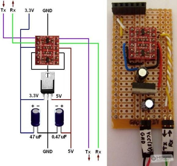

http://www.hobbielektronika.hu/kapcsolasok/files/469/levelconverter2.jpg A kepen van egy IC ami a 5v bol 3.3v olt csinal tapellatasnak, megmondanad mi annaka pontos neve, tipusa? Koszi a valaszt elore is! Zsotya

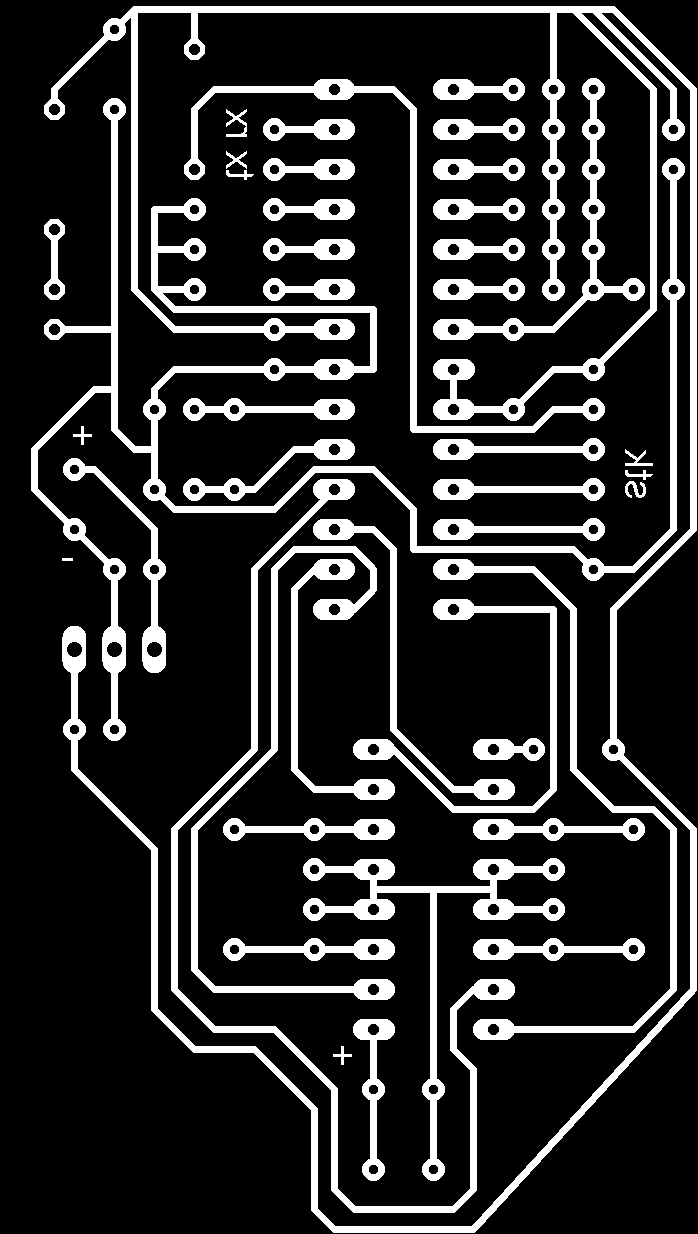

Fizikus Vilijének a 3. generációs kapcsolási rajzához elkészítettem egy egyoldalas nyáktervet. Két átkötésre van benne szükség, remélem hasznos lesz, majd töltök fel egy kiegészített képet is mit hova kell kötni. Üdv, z2s
LD1117V33: LD33V - 3.3V Regulator : 800mA Max
LM7833: 7833 - 3.3V Regulator : 500mA Max
Utananeztem, En egy LM3940IT feszatalakito IC-t hasznaltam, de a fentiek is jok.
