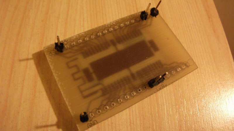

(#) vagnerjazon hozzászólása Feb 4, 2011 /
Úgy döntöttem, hogy a "cikk-cakk-antennás" kivitelt próbálom ki, most tervezem a nyákot. A PVCC és a VCC közt mi a különbség? Elég csak a VCC-re a 3,3V, vagy mindkettőre kell?
Az előző kérdésem már nem érdekes, a VCC-re adtam tápot, a PVCC-re nem, és működik. Az antenna az ebben a pdf-ben a 4. oldalon lévő változat, pontosan ugyanolyan méretekkel, mint ott. Hatótávot még egyenlőre nem tudtam mérni, mert még nem csatoltam mikrovezérlőhöz a modult, de hamarosan az is meglesz. A bluetooth modult a képeken látható módon forrasztottam nyákra (csak néhány lábát, ami szükséges).
