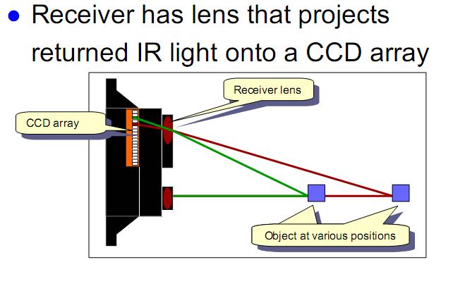

hát infra vevőt lehet elvileg beépített szürő áramkörrel kapni, akkor már csak 40Khz-es jelet kell lőni a leddel és akkor már a visszaverődött jelet lehet mérni nem? Vagy lehetséges a fénnyel történő mérés, mint az ultrahanggal?

Infra érzékelővel házilag elég nehéz analóg módon távolságot mérni. Oda optika kell és több érzékelő, hogy ki lehessen számítani a visszavert fény töréséből a távolságot, mint az a Sharp szenzoroknál is látszik. Én azt ajánlom építs után egy SRF04-es szonárt. Ha érdekel van hozzá nyáktervem is, szívesen feltöltöm. :awink:

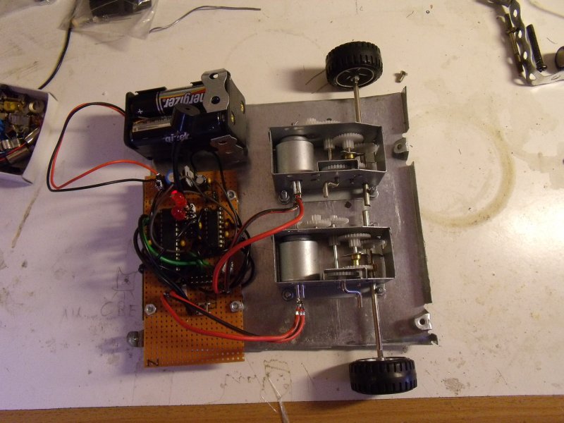

Srácok ma elkészült a legelső robotom. Egy délután alatt dobtam össze, lehetett volna jóval igényesebb is, de mivel első, ezért türelmetlen voltam Még szenzor sincs rajta, már megy meg forog mindent csinál szépen. Ezután már csak apróság lesz belőne hozzá a már elkészített badlót bámuló fényérzékelőt és ötközésgátló mikrokapcsolókat. Majd holnap felcsavarozom őket.
Gondoltam megosztom meg mutatok képet, mert szerintem minden robotikát kedvelő szereti ezeket megnézegetni.
ui.: akinek ismerősek a motorok az nem véletlen. Köszi HEstore

Ezek nagyon jó érzékelők. Amúgy a robotod nagyon jó lett csak fejlesztgesd!

Köszi a dokukat, meg a dícséretet. Már holnap remélem vonalon fog mászkálni

Gratulalok! Isten hozott a klubban! Csak igy tovabb!
Most kovetkezik a moka resze a dolognak (minel tobbfele szenzort es erzekelot rakotni a robotra es azokat mukodesre birni...).
Az alabbi oldal aljan van egy nagyon jo erzekelo vonalkoveto robotokhoz (voros LED + OP505B fototranzisztorokbol megepitve)
Failurebot 5
De nehany olcso fotoellenallassal epithetsz fenykoveto robotot is...
