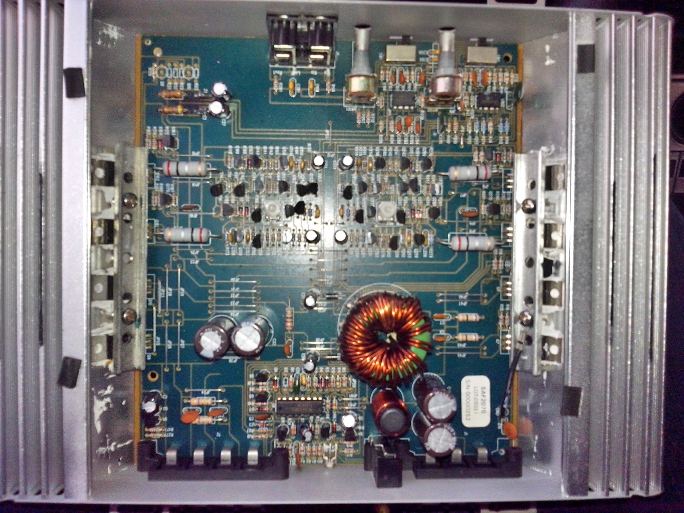

(#) lalee4 hozzászólása Jan 31, 2014 /
Tisztelt Fórumozók, és mindenki!
Azzal a problémával fordulok hozzátok, hogy nemrégiben vásároltam egy SAL SAF 2070-es erősítőt.
Akitől megvettem 4000 Ft-ért, adott mellé egy SAL subcsövet is ajándékba.... A tag azt mondta, hogy az erősítőnek végfok baja lehet, szól, de nem adja ki tisztán a mélyet... bár ő nem ért hozzá, de neki ezt mondták....
Miután hazahoztam, dugom rá a 12V-os, 0,8A-es adaptert, semmi.... áthidaltam a Remote csatlakozóra is a pozitív pólust, erre bekapcsol a piros led, és 3 másodperc után csak "remeg a fénye".... Zöldre még sosem váltott át, és ha jól tudom, a remote nélkül is világítania kéne a pirosnak.... de ezt nem teszi...
Az erősítő burkolatát levéve beázási nyomokat fedeztem fel az egész lapon... és azzal is szembesültem, hogy nem én voltam az egyetlen, aki leemelte már a burkolatot, csomó homemade forrasztást találtam a lap alján....
Én egy 12.-osztályos tanuló vagyok, aki informatika szakra íratkozott be suliba, és ennek velejárójaként oktatnak minket elektronikából is, de amiket tanulunk az messze eltér az erősítő szerelgetésétől.... Nagyon szeretnélek megkérni titeket, hogy akinek lehetősége van, segítsen kérem, mert nagyon szeretném megcsinálni az eszközt, bár nem értek kellőképpen hozzá, de forrasztgatni azt tudok még....
Köszönettel: Németh Lajos
U.i. : Olvasgattam én már a fórumot, de igazából kicsit más a problémám a többiekétől, valamint nem vagyok abban sem biztos, hogy ez az adapteres megoldás helytálló-e, de az egyik osztálytársamnál egy hasonló készülék is így muzsikál otthon, csak az 1A-es 12V-os adapterről.

(#) pinyó39 válasza lalee4 hozzászólására (») Jan 31, 2014 /
Első körben szükséged lesz egy normális tápegységre, azt az meg adaptert tartogasd kisebb elektronikákra.
Milyen tápegységgel próbálkozzak?
(#) csorba janika válasza lalee4 hozzászólására (») Feb 1, 2014 /
Szia! Szerintem egy PC táppal megpróbálkozhatsz , fekete test, citromsárga 12V.
( ha ATX-es tápod van kösd össze a 20 pólusú csatin a zöld és a mellette lévő fekete kábelt akkor indulnia kell a tápnak)
Remélem tudtam segíteni!
ÜDV: Csorba János Márk
(#) lalee4 hozzászólása Feb 2, 2014 /
Megpróbáltam rátenni számítógép tápegységre.... a tápegységet nem vettem ki a gépből, csak egy síma Molex csatlakozó sárga és fekete kábelét kötöttem rá az erősítőre.... A polaritás rendben volt, a feszültség is...
A számítógép 5 mp után kikapcsolt.... nem is indult többet.... ki kellet húzni a konnektorból a számítógépet, majd utána újra indult....
Megismételve ugyanez a jelenség ismétlődött meg.... miért lehet?
(#) csorba janika válasza lalee4 hozzászólására (») Feb 4, 2014 /
Szia! Legjobb lenne ha egy olyan tápról próbálkoznál ami nincs benne számítógépben.
Ha így is letilt a táp, akkor valami nagyobb baj lehet az erősítődben.
kezdetben nézd át a forrasztásokat amiket említettél,majd a bemenő táp oldalban lévő tranzisztorokat ,diódákat stb.
Ha majd később be is indul akkor sem lesz a PC táp alkalmas arra hogy ezt az erősítőt róla üzemeltesd.

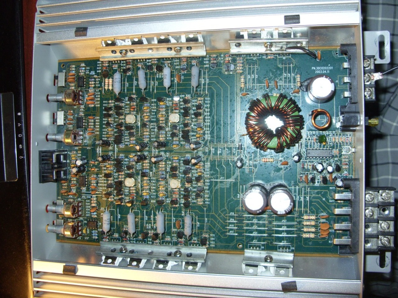

(#) kacsa005 hozzászólása Máj 27, 2014 /
Remélem tudtok segíteni, van egy sal saf 4050 erősítőm amit ha bekötök akkor pirosan világít és mint ha a tekercs zúgna és a Q7 Q8 melegszik és ennyi ezen kívül mást nem csinál.

(#) trionaudio válasza kacsa005 hozzászólására (») Máj 27, 2014 /
Azok a tápágban lévő fetek. Próbálkozz cserével. Segíthet. IRFZ44 pl.
(#) gaben110 válasza kacsa005 hozzászólására (») Máj 27, 2014 /
Nekem hála istennek megoldódott a probléma, egy pici kis dióda szállt el ami a segédtápon van, szakadt volt nemadott át áramot így az előerősítő rész nem élt.
Viszont a te erősítődnél próbáld meg azt hogy a nagy réz tekercsnek a kimenő részét ameik a végfok felöli oldalon van kiforrasztod a panelből mind a 3 vagy 5 öt amenyi van és úgy kapcsold áramra, ha akkor zöldrevált akkoir a táp tökéletes, lehetséges hogy az egyik végtrnzisztor zárlatos csak.
(#) kacsa005 válasza gaben110 hozzászólására (») Máj 28, 2014 /
Kiforrasztottam a tekersz lábait, így átvált zöldre, hogyan tovább mit ellenőrizzek és hogyan ?
