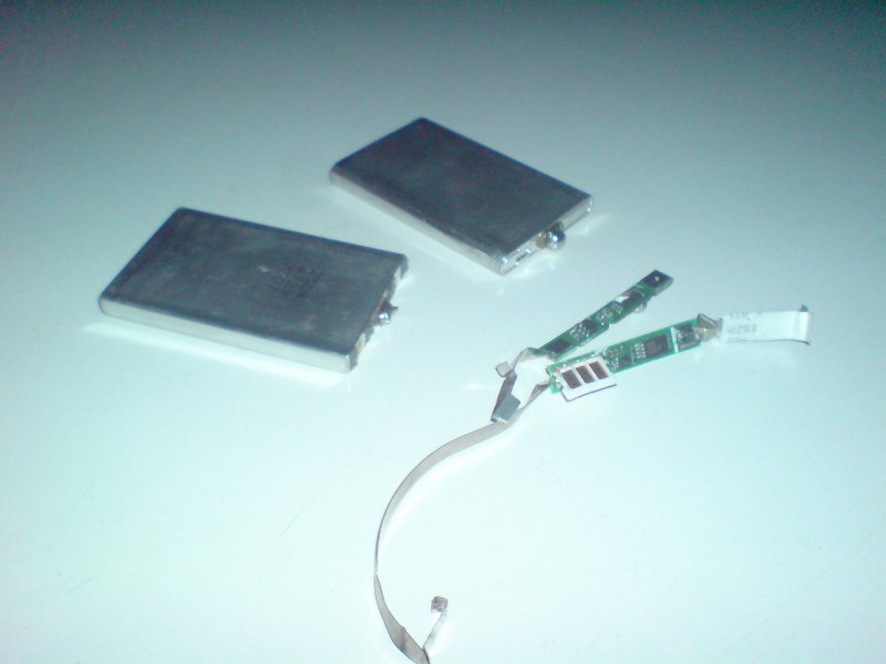

(#) csovalek hozzászólása Szept 2, 2010 /
Hello.
Ha valaki olvassa ezt: A mobil akkukat szétbontva észrevehetjük, hogy 2 dolog van belecsomagolva. 1 az akku cella 2 egy kis vezérlő áramkör smd alkatrészekkel. Az lenne a kérdésem, hogy hány V os a csupasz cella? Gondolok most arra, hogy mekkora feszültségre szabad tölteni őket? Tudni illik, hogy az elektronika nélkül sokkal nagyobbat domborítanak. Ma szétkaptam párat és van 3,87-4,04V ig több érték is. Szerintetek most akkor mi a normális? (szerintem a 3.6V az marhaság)

(#) csovalek válasza (Felhasználó 13571) hozzászólására (») Szept 3, 2010 /
Ebből elég sok leesett.
Szóval 4V a telyesen feltöltött akku feszültsége.
Szerinted lehetne a következőképen tölteni?:
Egy L7812 es ict utána egy dióda, így lesz pont 11,67V om. Erre 3 db li-ion akku sorba kötve. Igy 3,89Vra töltené fel az akkukat max és soha nem lenne túltöltés. És a töltés végefelé már átmenne csepptöltésbe mielőtt megáll. Rakok fel pár képet az akkukról, ha még nem szedtél szét egyet sem. Nagyon baba
Így néz ki a csupasz cella és a beépített vezérlés.
