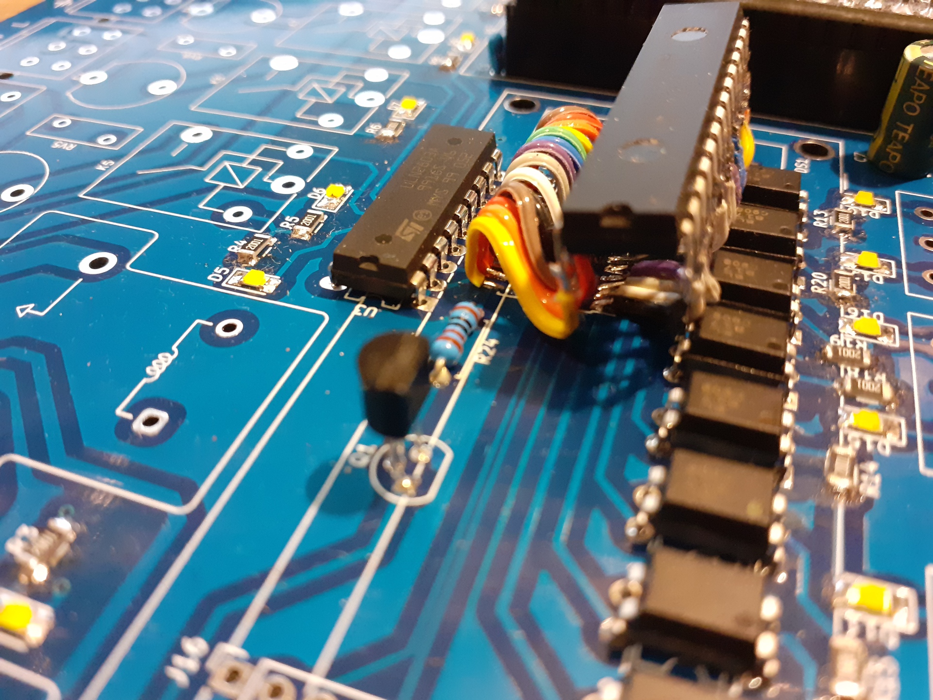

(#) Josi777 hozzászólása Jan 4, 2022 /
Remélem ide való a kérdésem.
Adott egy elkészült nyák, aminek a tervezésekor még lehetett kapni azt az egy bizonyos alkatrészt, amit már SO28 tokozással nem lehet, viszont DIP28 tokozású van belőle. A szélességük azonos, csak az SMD-nek dupla sűrűségű a kivezetés távolsága. A nyákon SO28 van, míg csak DIP28-ast lehet kapni. Vettem megfelelő távolságú tüskesort (az SO-nak megfelelőt), azzal próbálok valamilyen adaptert eszkábálni.
Az lenne a kérdésem, hogy van-e valakinek kész megoldása erre a problémára?
(#) antiktelefon válasza Josi777 hozzászólására (») Jan 4, 2022 /
Nem igazán lehet elegánsan megoldani, maximum egy 2 oldalú furatgalvános adapter nyákkal.
Ha a magasság számít akkor én levágnám a dip tok lábait, hasánál a nyákra ragasztanám és egyesével ónozott jumperekel bekötném, ez adja a legprofibb kinézetet, viszont időigényes. Egy darab esetén megteszi, ha nem sorozatgyártás.
A hozzászólás módosítva: Jan 4, 2022
(#) Josi777 válasza antiktelefon hozzászólására (») Jan 7, 2022 /
Így sikerült És még működik is. A szalagkábel mérete pont megfelelő volt hozzá. Van még 4, még nem tudom, hogy azokkal mi lesz.
(#) antiktelefon válasza Josi777 hozzászólására (») Jan 7, 2022 /
Meglepő, hogy nem olvadt vissza a szigetelés a kábeleken. Ha rezgést nem kell bírnia, akkor jó, ha mozgatod valószínűleg a vastag únt felszívott veezetékek le fogják tépni a padokat.
A furatgalván ellenére a tht padokra rakhatnál kicsit több ónt, hogy mélyen befussa.
Én Cuz huzalokat forrasztottam volna a nyákra, aztán ráragasztom az ict úgy, hogy a lábait kiegyenesítem és 2mm hosszúra vágom, aztán szépen be lehet drótozni mindegyik lábat és az stabil akkor is, ha autóba vagy hordozós cuccba rakod.
(#) majkimester válasza Josi777 hozzászólására (») Jan 7, 2022 /
Ez valamilyen PIC? Ha elárultad volna a típust, lehet, hogy valaki ki tudott volna segíteni 1db-bal.
(#) Inhouse válasza Josi777 hozzászólására (») Jan 7, 2022 /
Esetleg egy ilyet félbevágni, hogy az SMD padok a vágás szélén legyenek. Élére állítod őket, a lukakba megy a DIP foglalat, oldalra kihajtott lábakkal. Annyit csalnod kell, hogy rá tudd forrasztani a panelra a kombót...
(#) Inhouse válasza Inhouse hozzászólására (») Jan 7, 2022 /
Vagy ahogy kiadja. Lehet, hogy a DIP tok csak ráfekszik a 2 élére állított adapter NYÁK csíkra és csak rá kell forrasztani a lábait a forrszemekre. A lényeg, hogy az elkészült szendvics alja olyan széles legyen, hogy rá tudd forrasztani az eredeti NYÁK-ra.
(#) Josi777 válasza majkimester hozzászólására (») Jan 8, 2022 /
Nem az, az Apróhirdetésben már meghirdettem vételre. MCP23017 SO tokozással
(#) Josi777 válasza Inhouse hozzászólására (») Jan 8, 2022 /
A helyzet az, hogy a HEStoreban csak 16-os átalakítót kaptam, azzal meg nem tudtam megoldani. És mivel minél előbb el kellett kezdenem a programozását, így ezt a megoldást választottam. Ez lehet marad a fejlesztői példány. De van még 4 ilyen panel, amit meg kéne oldani
(#) Josi777 válasza antiktelefon hozzászólására (») Jan 8, 2022 /
Meglepően stabilan tartja és nem szakadt még le semmi, sem a pad, sem a vezeték, pedig forrasztáskor hajtogattam rendesen.
