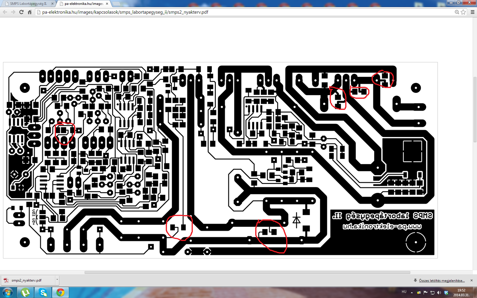

Minden kötekedés nélkül teljesen szakmai ismeretek szerzése végett szeretnék kérdezni valamit, a képen, pl jelölt helyeken mi célja van ennek a kacifántos bekötésnek, miért volt cél hogy az alkatrész alatt vezető legyen? Köszönöm. A hozzászólás módosítva: Márc 31, 2014
Ha nem írod, akkor se venném kötekedésnek hisz miért lenne az? ![]() A jelölt huzalozásoknak két fő oka van: 1.- Esztétikusabb. Legalábbis ha be van forrasztva az alkatrész akkor. (Bár ez egy szubjektív álláspont, nekem így tetszik jobban.) 2.- Ezekkel a huzalozásokkal csökkentem az utánépítés során előfordulható lehetséges hibaforrások számát. Ugyanis a forrasztóón a forrasztási helyről azaz az SMD alkatrész PAD-jétől "elmászhat" vagyis felfuthat magára a vezetősávra is. Ez pedig könnyen zárlatot okozhat. Viszont így hogy az alkatrész alatt húztam el a vezetősávot (ahol tudtam) ezt a hibaforrást kiküszöböltem mivel így az ón fizikailag elmászni sehova. Ez a gyári nyáklap esetén egyébként sem probléma hiszen azon van forrasztásgátló lakk ami megakadályozza az ón felfutását az arra nem kijelölt részekre, de az SMPSII-t direkt úgy terveztem hogy házilag is elkészíthető legyen a nyákja. Ezért huzaloztam így. Egyébként ebbe az áramkörbe számos ehhez hasonló kisebb okosságot belevittem a tervezés során amik szerintem az emberek 99%-ának fel sem tűnik vagy nem is gondolna rá... ![]()
