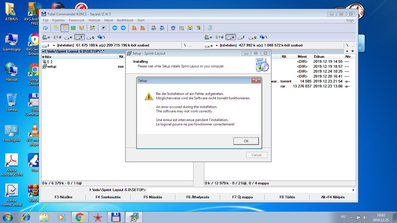

(#) kissattila88 hozzászólása Dec 25, 2019 /
Mért irja ki telepítés után?
(#) niedziela válasza kissattila88 hozzászólására (») Dec 26, 2019 /
Jogosultsági probléma ?
Próbáld adminként telepíteni
(#) kissattila88 válasza niedziela hozzászólására (») Dec 26, 2019 /
Arra is ezt írja.
(#) OZotyo válasza kissattila88 hozzászólására (») Dec 26, 2019 /
Ez akkor van, ha a CD-s telepítőről csak a kimásolt exe fájlt próbálod futtatni.
Azt csak a CD-ről lehet.
(#) kissattila88 válasza OZotyo hozzászólására (») Dec 26, 2019 /
Virtuális meghajtóról telepítve jó lett!

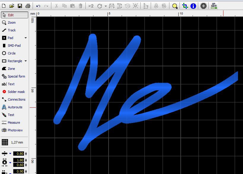

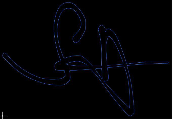

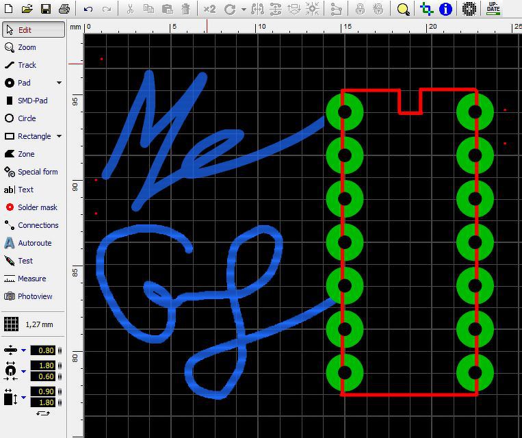

Pár napja szenvedek azzal, hogy az aláírásom rá varázsoljam a tervezett panelre. Egy módszerrel már sikerült, amit Vicsys publikált a youtube-on, de mivel az kézzel készült nem a legszebb. Ezért gondoltam, hogy megpróbálom valahogy máshogy is de nem jön össze! Az aláírásom meg van .png és .svg kijterjesztéssel. A gond az, hogy átalakítva gerber fájllá ha beimportálom, akkor csak a felirat körvonala jelenik meg nem pedig kitöltve az egész. Tudnátok segíteni nekem? Mellékletben csatolom, hogy hogyan néz ki az aláírás és hogyan, amikor importálom gerber fájlként.
Előre is köszönöm!

(#) gulyi88 válasza yodee hozzászólására (») Jan 3, 2020 /
Nézd meg másik gerbert olvasni képes programmal is! pl gerberviewer
Az Sl gerber inportja hibázik (teleföldes területekkel biztosan, a zone területekkel is lehet..)
Lehet hogy a gerbernek semmi baja, csak az SL nem jeleníti meg helyesen.
Gyártásra adás elött az egész gerber állomyányt ildomos átnézni egy (külsős) gerbernézővel.
Lehet hogy nem jól értettem, de úgy gondoltam hogy SL-ben megrajzoltad vagy beimportáltad valamilyen módon, majd gerbert exportáltál belőle, amit visszaellenőriztél az SL-el. A visszaellenőrzésnél lehet a fentebb vázolt hiba.

(#) yodee válasza niedziela hozzászólására (») Jan 3, 2020 /
Az, hogy amit küldtem makró túl pixeles körben. Ezért szerettem volna valami módon vektor grafikusan megoldani a bevitelt.
(#) Alkotó válasza yodee hozzászólására (») Jan 3, 2020 /
Az SL nem kezeli (érti) a bezier görbéket. E miatt mindenképpen szükség van némi megalkuvásra.
Nálam az a megoldás vált be, hogy véges számú egyenessel igyekeztem közelíteni a kontúrokat.
(#) niedziela válasza yodee hozzászólására (») Jan 4, 2020 /
Meg lehet oldani, csak nem 96dpi-n
Készíts egy aláírást minimum 600, de jobb lenne 1200dpi-n, és azt tedd fel.

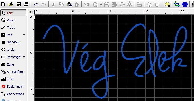

Ez most ilyen
sign_3.LMK
(#) yodee válasza niedziela hozzászólására (») Jan 4, 2020 /
Na ez már igen! Köszönöm!
