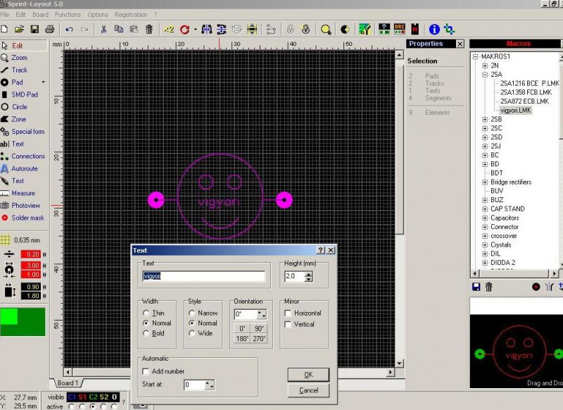

(#) dB_Thunder válasza tolacika hozzászólására (») Jan 28, 2009 /
A felső sorban lévő lakatok egyikével "szét tudod szedni" az alkatrészt. Ezután bárhogyan szerkesztheted annak rajzát, a meglévőkből újat is hozhatsz létre. Amikor készen vagy a szerkesztéssel kijelölöd az egész alkatrész összezárod a másik lakat ikonnal, és elmented makroként. Fájl menü---> makro mentese... Gondolom menni fog !

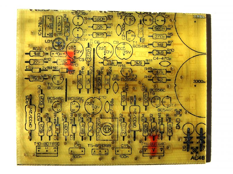

Én most kisérletezek a vasalásos feliratozással. Egy többször lemosott mintapanelt mellékeltem. Ez is a felirat réteg segítségével készült.

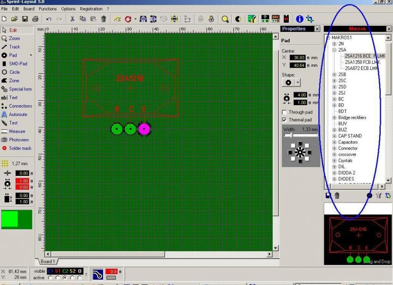

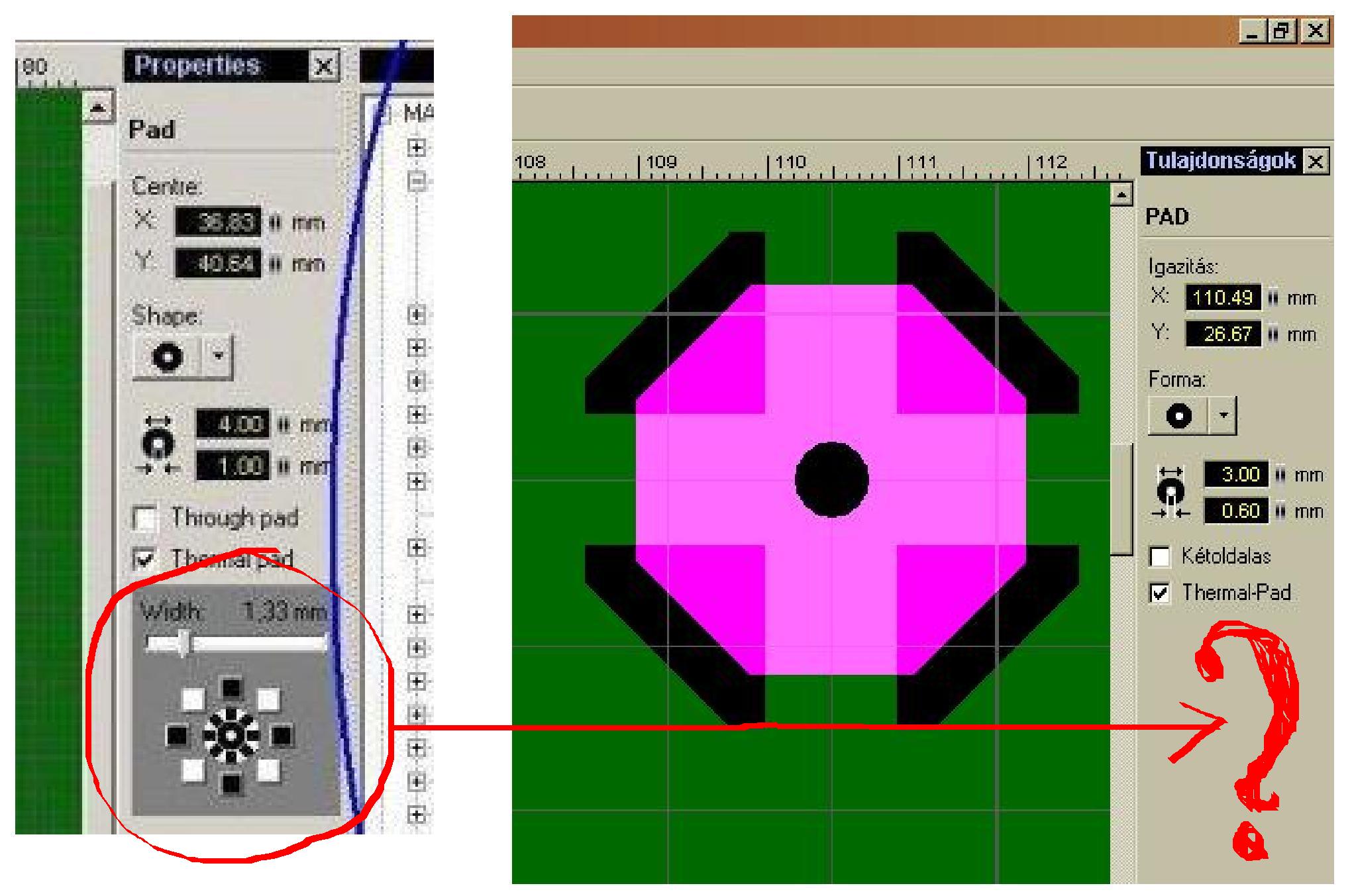

Elkanyarodva az eredeti témától (alaktrészek), nekem más kérdésem van.
Nálam szintén az 5.0 verzió működik (angolul is, meg magyarul is). De mégis van eltérés. Mellékeltem egy ábrát, amin balra a te képed van megvágva, jobbra az én programomat látod. Miért nincs nálam az a bizonyos beállító ablak?
Ha tudod, várom a választ?
Alkotó
(#) orizon válasza Alkotó hozzászólására (») Jan 28, 2009 /
Azért van mert nem frissítetted a programodat az Abacom honlapjáról. 2009 I.26. az utolsó frissítés dátuma. Szóval frissíteni csak az tudja a programját akinek eredeti verziójú programja van. Bár ha neked meg van az eredeti változat, akkor csak letöltöd az aktulis frissítést és elindítod. Automatikusan megkeresi a program főkönyvtárát és teszi a dolgát. Csak a nyelvnél kel kiválasztani a megfelelőt. Akinek magyarítása van annál nem tudom hogyan működnek a dolgok .. passz. Én maradtam az angol verziónál, nem bonyolut , gyerekjáték a kezelése.
(#) orizon válasza dB_Thunder hozzászólására (») Jan 28, 2009 /
Nem kell sok makrót készíteni elég akár egy is. Csinálsz egy alkatrészt a szokásos módon példáuul egy ellenállást C2 a forrszem /S1 meg az alkatrész teste vagy kőrvonala. Majd hagyod az s1 es állásba az asztalt és behozod a textet , írj akármilyen szöveget , alkatrészértéket bármit. Vidd bele az alkatrész testébe , vagy akár mellette is hagyhatod ahogy jónak látod. Majd az egészet jelöld ki és erősítsd meg a build group opcióval. Ha ezzel végeztél akkor bármikor ha rákattintasz a text felíratra azon az alkatrészen ahol így csináltad a dolgokat az egér bal gomjával kétszer ., akkor beugrik a text menű és bármire változtathatod azt az értéket amit az alkatrészedhez készítettél. Ennyi Nem tudom hogy érthető voltam-é, de inkább csinálni tudom mint elmondani. Próbájátok ki ezt a trükköt ,nem olyan nagy ördöngősség.

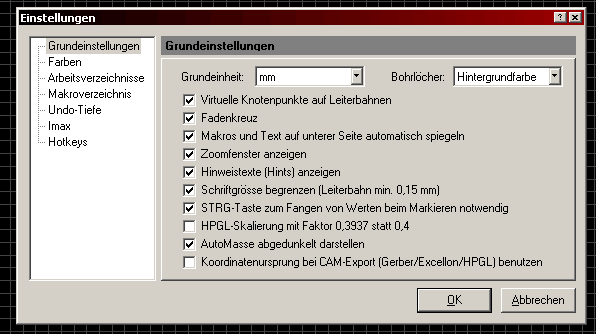

Helló !
Le tudja valaki fordítani a képeken látható szöveget ?
Kép 1 összes fülével együtt kellene.
(#) san398 válasza niedziela hozzászólására (») Feb 2, 2009 /
próbáld átállítani a nyelvet a SPRACHE.INI-ben a Sprache=0-át írd át 1-re az angol mégis csak emészthetőbb
(#) niedziela válasza san398 hozzászólására (») Feb 2, 2009 /
„próbáld átállítani a nyelvet”
Pont azon vagyok
Átfogalmazom az előző kérdésem..
Ki tudja átfogalmazni a szövegeket....

Van valaki aki ezt a pár funkciót leírná magyarul ?
(#) szabi83 válasza niedziela hozzászólására (») Feb 8, 2009 /
(#) zolee1209 hozzászólása Feb 8, 2009 /
Szia Janocsi!
Mellékelek négy képet. Az egyik lehetőség, amikor szöveget használsz a feliratozásra. Ez látható az első két képen. A második lehetőség, hogy alkatrészre jobbklikk, és "name...", legalább is nekem ez van. Itt beírod a nevét. De ez csak akkor jelenik meg, amikor rámész az alkatrészre. Sehol máshol. Remélem tudtam valamit segíteni. Mellékelek egy fájlt, hogy hogyan használom én. (Remélem megnyitja a 4-es... )
(#) niedziela válasza szabi83 hozzászólására (») Feb 8, 2009 /
Köszi !
