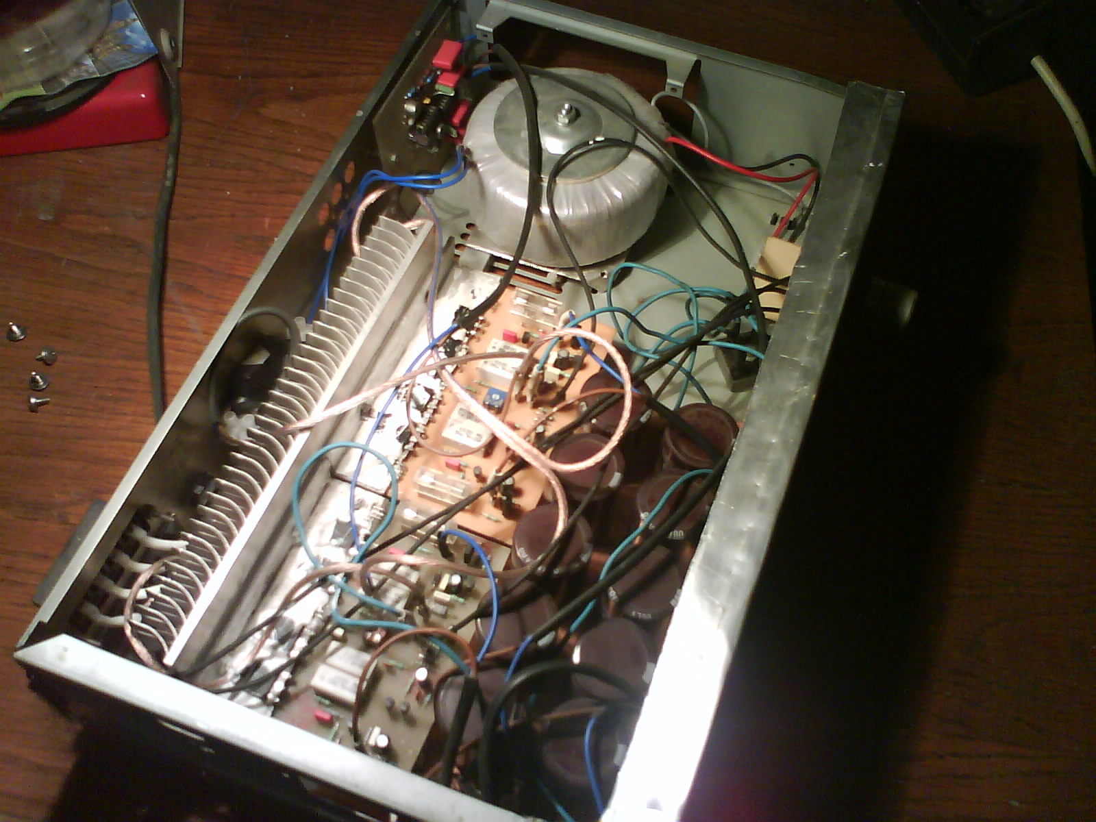

(#) Kevin hozzászólása Jan 29, 2009 /
Pár kép a saját ST151-emről.
T.:Márk
(#) jandark válasza csabee hozzászólására (») Jan 29, 2009 /
Jól néz ki!
Az enyém még várja a végtranyókat ha kész lessz megosztom veletek
(#) jandark válasza csezoli21 hozzászólására (») Jan 29, 2009 /
Bal sarokban a majkis sztereo védelem jobb oldalon a lágyinditás,,
(#) jandark válasza Kevin hozzászólására (») Jan 29, 2009 /
Jól néz ki a kondisereg és persze a többi is!Gratula

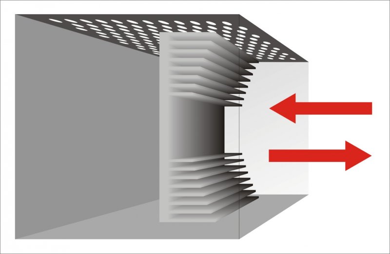

(#) toroid hozzászólása Feb 14, 2009 /
Az lenne a kérdésem, hogy a ventilátort az erősítőbe hogyan rakjam: Hogy befele fújja a levegőt a hűtőbordára, vagy a dobozból kiszívja?
Szellőzés a hűtőborda fölött van megoldva, a csatolt képen ez szemléltetve van.
(#) Ronin válasza toroid hozzászólására (») Feb 14, 2009 /
Ha szellőzik a ház, márpedig itt úgy néz ki igen, akkor minden esetben a bordára fújja a levegőt.
(#) elektrorudi válasza toroid hozzászólására (») Feb 14, 2009 /
Az a baj, hogy fordítva van a hűtőborda beszerelve.
90fokkal el kellene fordítani. Függőlegesen legyenek a bordák.
Ez kb 40-50%-al növelhetné a hőleadó képességét.
Lehet, hogy ventilátor sem kellene bele.
.... ám, ha mégis, akkor fújja rá a levegőt (lásd. számítógépedben lévő processzor, vagy VGA kártya hűtő.
(#) TyeDa válasza toroid hozzászólására (») Feb 14, 2009 /
Én azt tenném hozzá, hogy a paneleket/alkatrészeket lehetőleg ne érje a forró levegő (hosszú távon öregíti őket), és akkor nyugodt szívvel fújhat befele a ventilátor.
Mindenkinek köszönöm a válaszokat.
