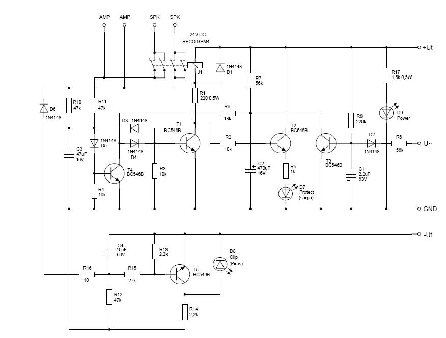

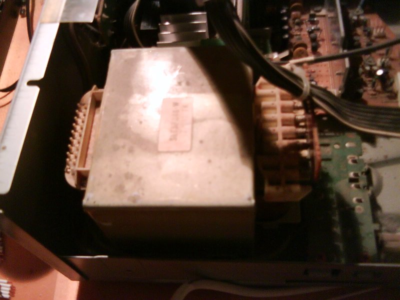

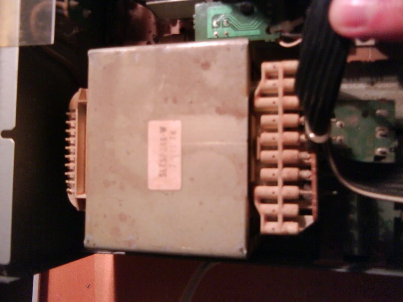

(#) Directors válasza szabi83 hozzászólására (») Márc 16, 2009 /
T10 és T14 védelmet valósítanak meg. Kimeneti rövidzár esetén a tápágankénti áramot átlagosan 2A-re (félperiódusonként 4A-re) korlátozzák. C11 és C12 a védőáramkör begerjedését akadályozzák meg. D5 és D6 diódák z esetleges kimeneti feszültségcsúcsokat oltják ki.
Jól veszem ki a szövegből,hogy ha a kimenetet rövidre zárom akkor nem megy tönkre az erősítő?
Ha azok a tranyók lesznek benne amit mutattál nekem akkor is megmarad a védelem?
Gondolom ehhez is kell koppanásgátló ugye?
Hány amperes biztosítékok kellenek majd a +- tápágba?(4 ohmról szeretném hajtani)
Hány amperes greetz kell bele?
2×10000µF puffer jó lesz neki?
Mekkorára kell majd a nyugalmi áramot állítani?
A képen látható trafóval mennyit fog szólni?(Ez egy 4×90W-os Technics SU-V60-as erősítőbe van még benne csak az erősítő már nem javítható.Egyébként a dobozára 560W-van írva)
(#) sixtek válasza Directors hozzászólására (») Márc 19, 2009 /
- 5A-es gyors biztik kellenek
- 25A-es graetz
- 2×10.000µF tökéletes
- nyug. áram 30mA/végtranyó, mint eredetileg
- mekkorát fog szólni? az függ a hangdobozod érzékenységétől, az akusztikai környezettől, és a zene dinamikájától.
A trafó elég gyengus, úgy helyezd el hogy tudjon majd hűlni.
