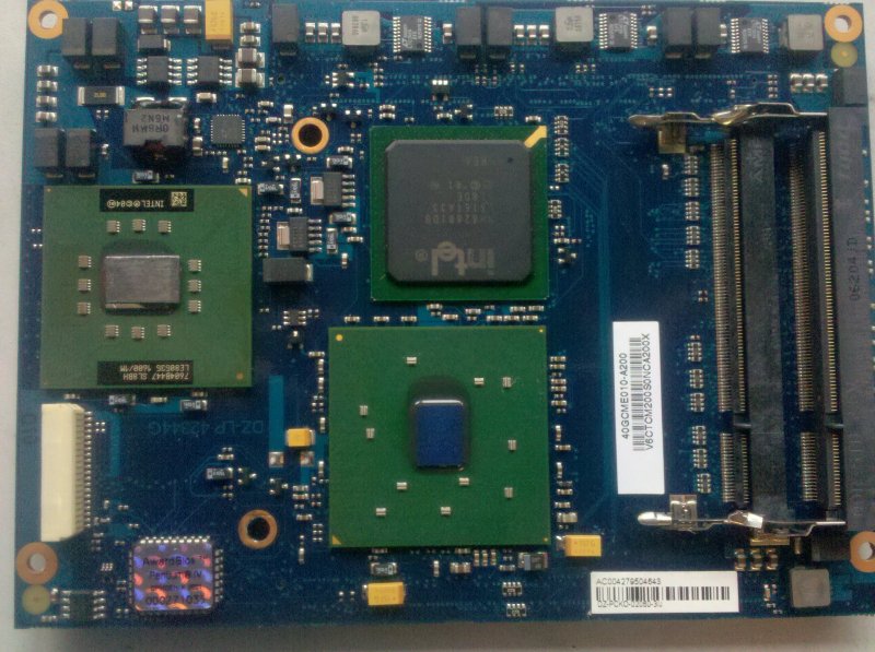

Hali.Olyanba kérném a tanácsotokat hogy lenne egy laptopom törött kijelzővel(xga) szereztem egy ugyan akkora kijelzőt csak egy gond van vele h sxga.Beleraktam képet produkál csak annyi a gebasz h megfelezve az ajját a tetejére a tetejét az ajjára rakja a képnek.Tudok evvel v mit kezdeni v ne is próbálkozzak.Válaszotok előre is köszönöm

És esetleggesen a kivezetésekkel nem lehet v mit összehozni?
(#) berci84 hozzászólása Okt 5, 2010 /
Ez a kisgép amihez össze szeretném hozni.Én amúy arra gondoltam h az oks h xga kijelző volt benne,esetlegesen plusz szál kihozásával nem lehetne képes meghajtani az sxga kijelzőt?

Kernenk egy fenykepet a kijelzorol, amikor felemas a kep. Enszerintem szinkronhiba. Valoszinuleg keskenyebb is a kep, tehat a szelet nem tudja hasznalni es az enable jel miatt torik felbe a kep.
Valamelyik szinkront kesleltetni kellene, mondjuk a vsync-et.
A regi es az uj kijelzo tipusat meg tudod mondani?
Az a LQ123xx45 blabla kellene.

Ami eltört xga kijelző : LTN150hg-07
Sxga kijelzőtöl van egy képem sajnos képet nem tok csinálni a hibárol.Viszont pontosítom felezve van a kép és a jobb széle az asztalnak nem látszik.Felbontásprobléma lehet?mert azt olvastam h az xga 1024x768 felbontás az sxga 1280x960 ez nem lehet probléma?
