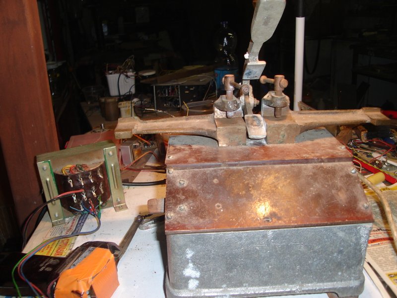

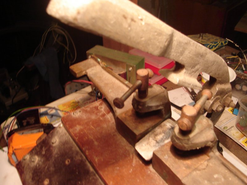

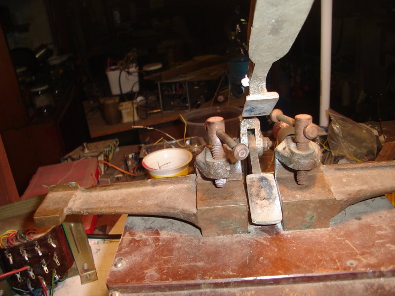

Nekem, van trombita lemezem a forrassztáshoz,bórakxot a régi melóhelyről mentettem, és igaz, a gyógyszertárakban lehet még kapni ,nagyon kevés kell belőle, csak épp- megsózni.Ha valakinek kell 0,2-0,3-as trombita lemez, tudok adni baráti áron levél borítékban elküldve, szerintem ,egy borítéknyi egy életre elég kb,5mm x szalagszélesség. Tudok nektek küldeni fotokat is a saját gyártmányú lapheggesztrőmről két fokozat van rajta szélesebb-keskenyebb,és a lényeg a lapokat mindíg vissza szoktam ereszteni van,hogy 2-szer-3-szor,külömben törik! Soha nem a heggesztnésnél, 2-3-foggal arrébb...
(#) jampi válasza jampi hozzászólására (») Dec 31, 2010 /
Na, tessék...
(#) Freedomocska válasza jampi hozzászólására (») Dec 31, 2010 /
BÚÉK neked és persze mindenkinek! .... Én nem tartom jó ötletnek a többszöri megeresztést ...nem vált be . Egyszer 30-35 sec-ig és kész .
Ez nem hegesztő .
(#) mpisti válasza Freedomocska hozzászólására (») Jan 4, 2011 /
Szia Lajos!
"Ez nem hegesztő"
Nem is. Szalagfűrész lapforrasztó.
Csak a szorítócsavarok alól hiányoznak a leszorító pofák.
(#) Freedomocska válasza mpisti hozzászólására (») Jan 4, 2011 /
Persze , láttam már több ilyent is csak a fórumtárs írta fentebb , hogy "saját gyártmányú laphegesztő" . .. A pofák fontosak de gondolom itt a képen láthatónál is használatkor biztosan betesz a csavar alá egy-egy darabka laposvasat .

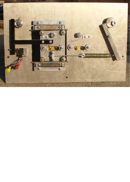

(#) frank tibor válasza bogarász hozzászólására (») Jan 24, 2011 /
Hello
Sajnos eddig nem sokat tudtunk segíteni, sajnos ezekről a hegesztőkről nagyon kevés információ található.
A lap szétolvadását okozhatja
Kicsi a hegesztőáram.
Az áram túl késön kapcsol ki.
Kicsi az összeszorító erő.
A befogópofák nem egyenletesen adják át az áramot.

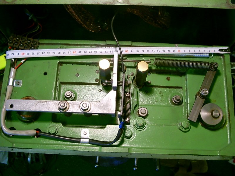

A mechanikának tudnia kell:
Beállított erővel egymáshoz szorítani a lapvégeket
Beállított hegesztési út után kikapcsolni a hegesztő áramot.
Egyszer találkoztam épített laphegesztővel ami 230V-ról működött, de csak max. 20mm lap hegesztésére volt alkalmas.
Az 50 cm2 vasnak elég. A 100mm2 szekunder elmegy, a gyáriban 200mm2 van. A primer 1.5-mm átmérő 400V-ra. A 2.6Volt 20mm laphoz kb. jó.
Egy kép a mechanikámról.
(#) Freedomocska válasza bogarász hozzászólására (») Jan 24, 2011 /
Örülök , hogy segíthettem . Azt nem értem mit kell "véleményezni" ? Írtad , hogy van működő lapforrasztód és a szek. feszültségeket rajta ... ez jó .. de nem tudok hozzá véleményt írni mert nincs vele problémád amit még meg kellene oldani . Gondoltam egy jól működő gépet pedig nem akarsz átalakítani (meg persze alkalmatlan is rá ) . Ha pedig visszaolvasol ott találsz fényképet a hegesztésről - tettem fel . Több kérdésed pedig nem volt azért nem válaszoltam , bocs .
(#) bogarász hozzászólása Jan 24, 2011 /
Elnézést kérek a türelmetlenkedésért. De mentségemre szóljon,hogy közel 40éve próbálok rájönni a fűrész forrasztó és a fűrész hegesztő elektromosság közti külömbségre.Eddig még soha sehol nem találkoztam sem leírással sem kapcsolási rajzzal ezen a fórumon kívül.Valószínű,hogy az eddigi próbálkozásaimba a szekunder oldali 1,5-2volt volt a legnagyobb tévedés.
(#) bogarász válasza frank tibor hozzászólására (») Jan 24, 2011 /
Köszönöm a képet és a véleményezést.Ha jól fejtettem meg a képet akkor az ekcenterrel állítható rugó ereje nyomja össze a két lapvéget és a másik oldalon lévő mikrókapcsoló kapcsolja ki a hegesztő áramot?
(#) frank tibor válasza bogarász hozzászólására (») Jan 25, 2011 /
Pontosan így van. A mikrokapcsolónál található kis csavarral az áram kikapcsolását lehet állítani. A bal oldali excenterrel lehet nyitni a befogópofákat.
A szekunder üresjárati feszültség: Lágyításnál 0.98V-1.73Volt, Hegesztés 2.1V-3.6Volt közt állítható. A trafo teljesílmény nam nagy (3.2KVA) 50%bekapcsolási idővel igy a 50cm2 vas már elég. A hegesztési teljesítmény a közel rövidzárlat miatt már 9.5KVA ami 230Volltos hálózatrol nem biztosítható. Az összeszorító erőt 0.5-16Kp közt lehessen változtatni.

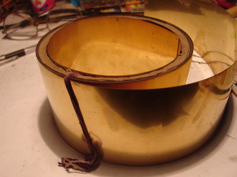

szerintetek jó ez a lemez a forrasztáshoz?
http://www.conrad.hu/conrad.php?name=Products&pid=297240
(#) frank tibor válasza ist35 hozzászólására (») Okt 13, 2011 /
Helló
Az anyaga jó csak kicsit vastag, sok anyag kifolyik forrasztásnál. 0.1mm is elég lenne.

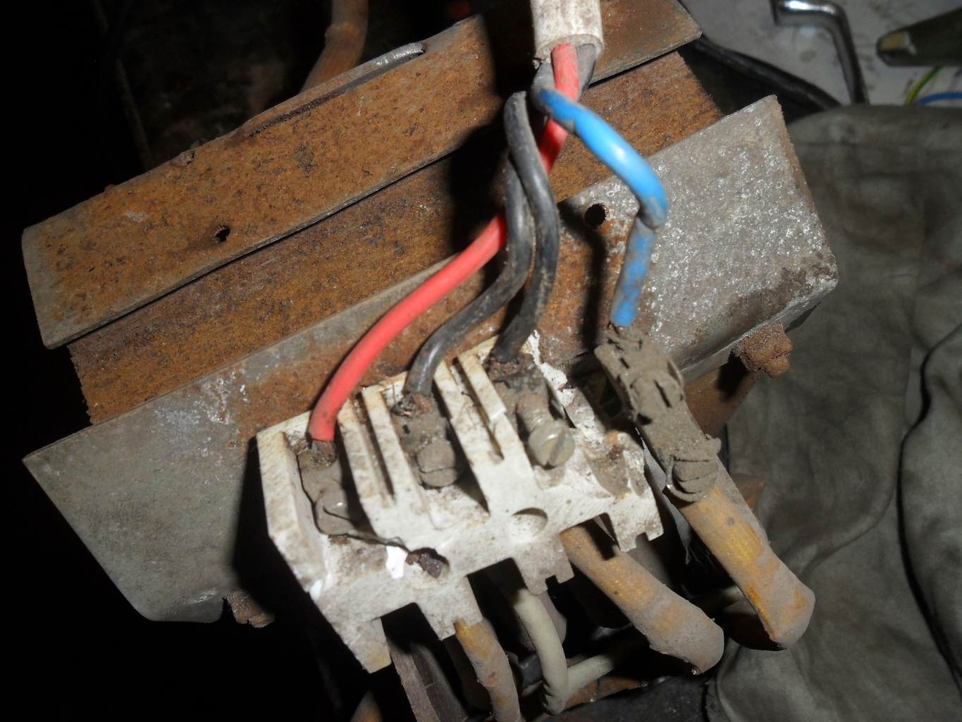

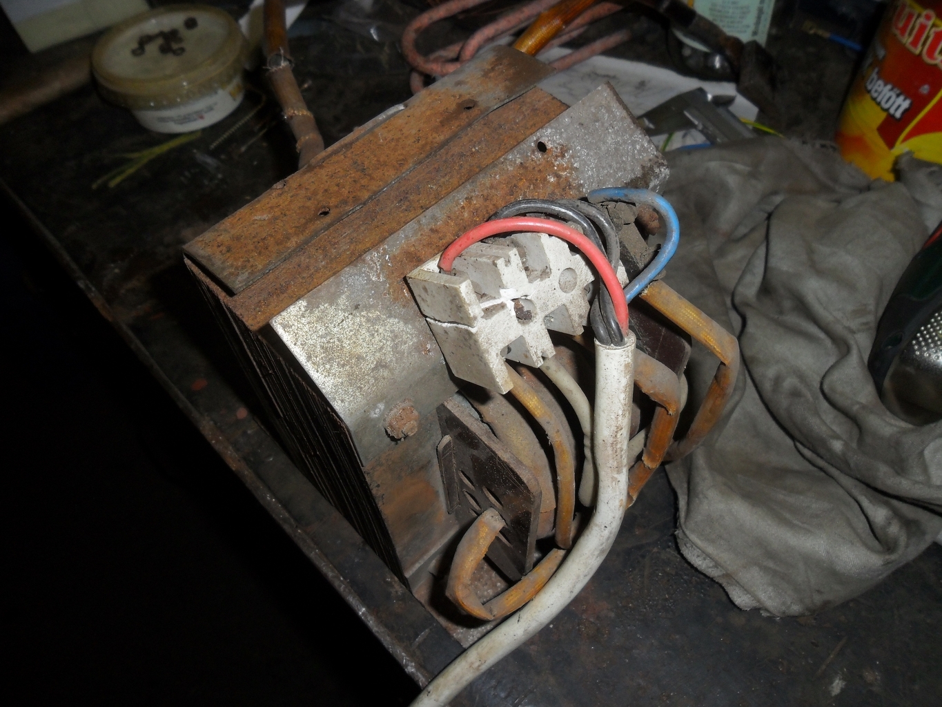

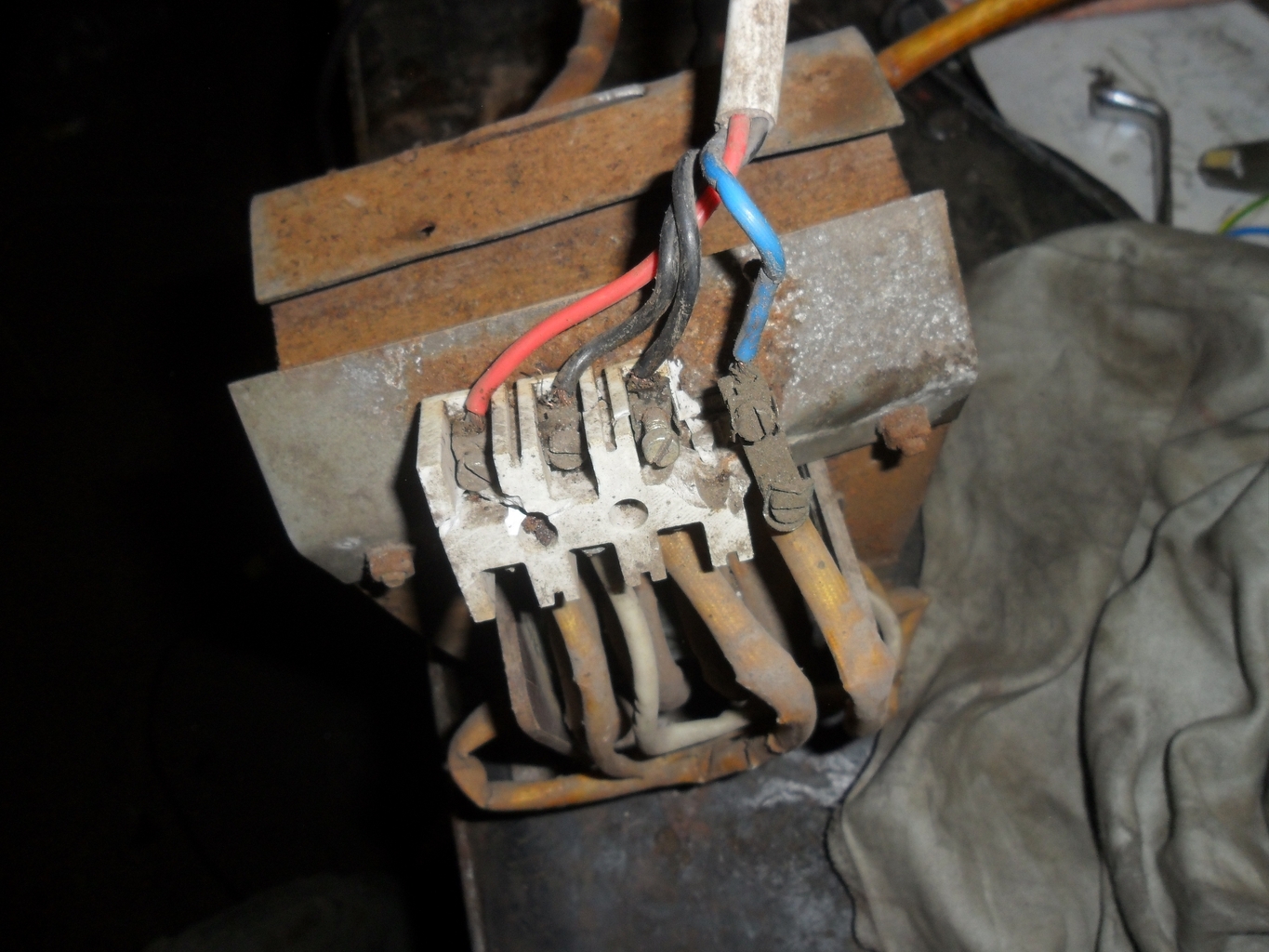

(#) Wuti91 hozzászólása Feb 6, 2013 /

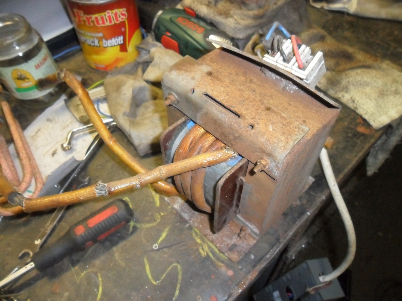

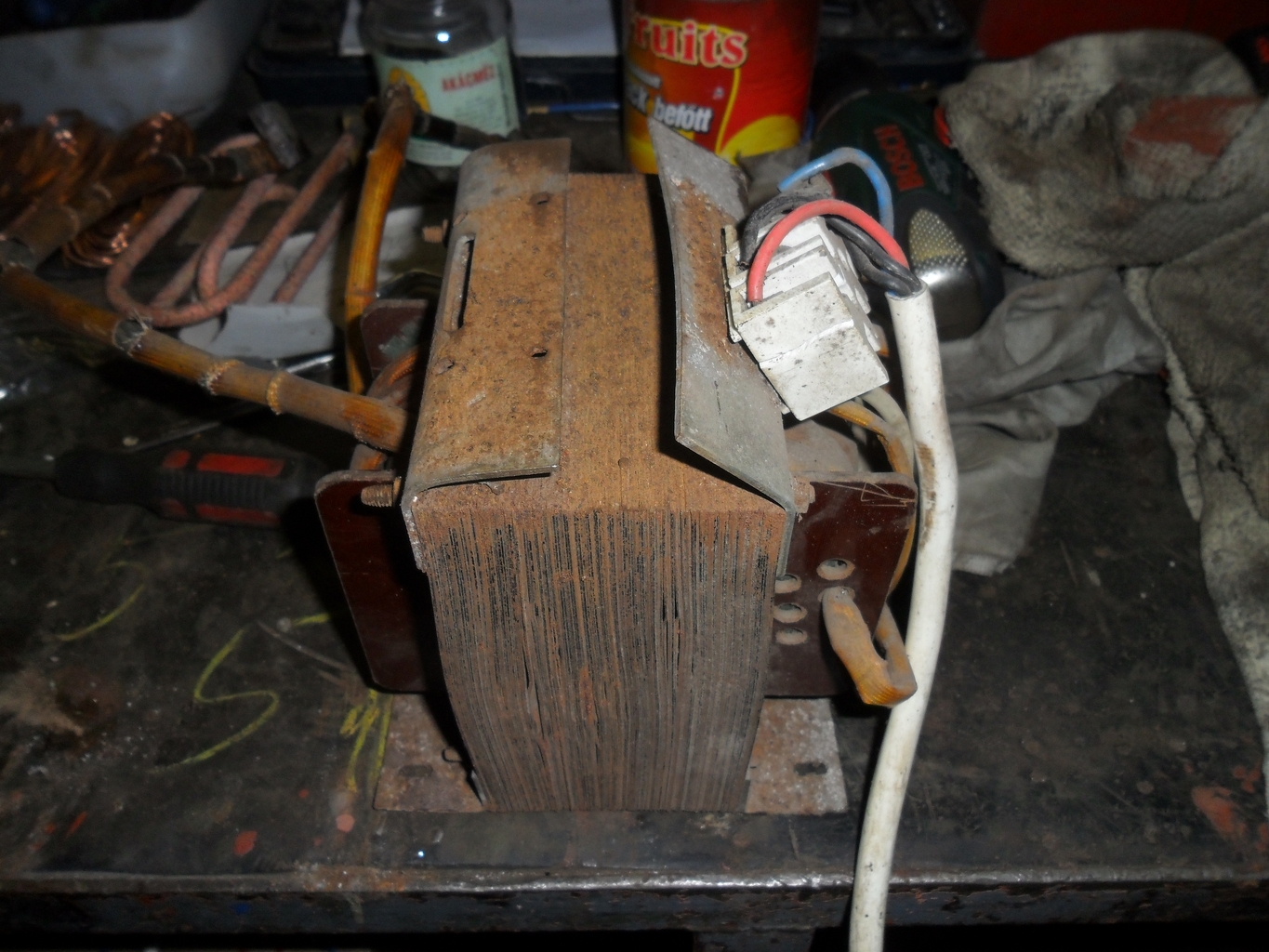

Szalagfűrészlap forrasztót szeretnék csinálni és a képen látható trafó szerintetek jó lesz hozzá?
Aki adta azt mondta, hogy ez neki is egy forrasztójában volt. Nem tudom mekkora a primer tekercs menetszáma és hogy lett megtekercselve csak annyit tudok róla ami a képen látható. Szerintetek jó lesz ez nekem?
