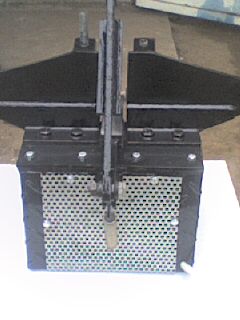

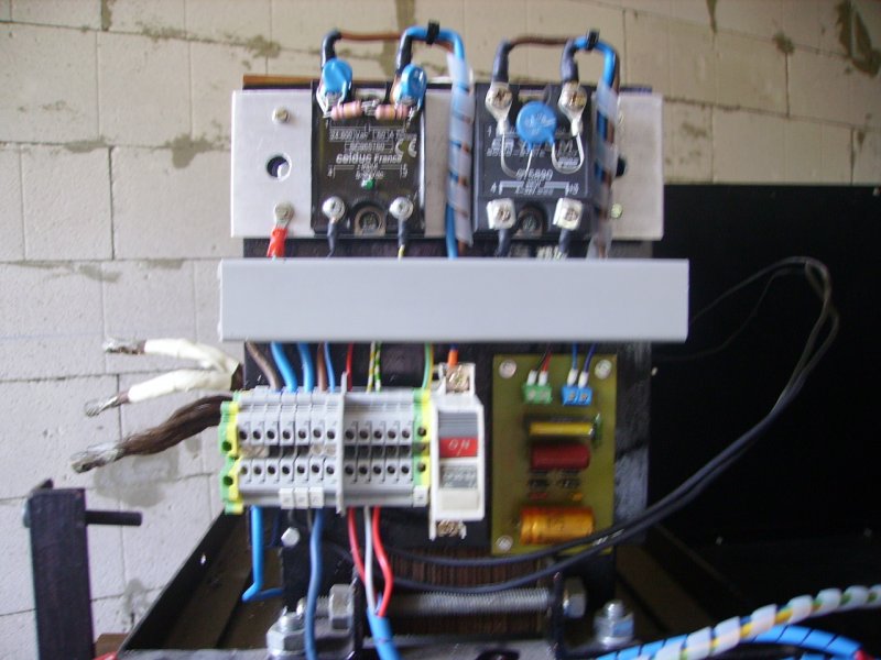

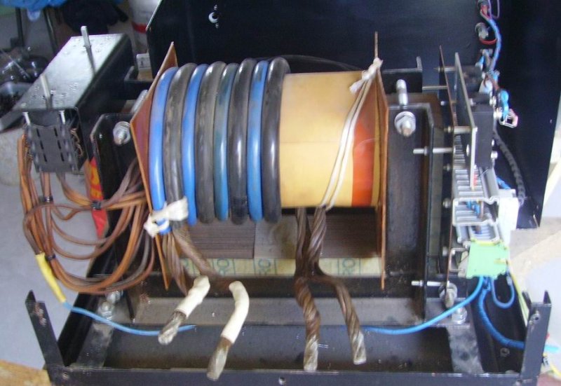

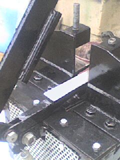

Heló mindenkinek ! Azért írok nektek mert sikeresen befejeztem a fürészlap forrasztó gépem elkészitését , és pár képet fel is teszek róla hogyan is sikerült.
A működéséről röviden csak annyit, hogy tökéletes a gép , bár igaz akadt itt aki azt mondta, hogy kicsi a vasmagom ehhez de erre rácáfolt a gép, a transzformátorrol pár adat 25cm*vasmagkeresztmetszet primer tekercs 5 csapolással készült 1.-218 menet 2.-272 menet 3.-306 menet 4.-330 menet 5.-350 menet 1,2mm es rézhuzal szekunder 4 menet 10mm es sodrott rézhuzal .
Ez inkább hegesztő, nem? A saját anyag olvad össze, nem sárgarézzel forrasztasz.
Ne haragudj , de mivel azt irtam hogy forrasztó gép ezért egyértelmü , hogy sárgarézzel foraszt szerintem .
Látszik a képeken , hogy forrasztásra készült mert ott van középen a kar amivel össze lehet szorítani az átlapolást és a közötte lévő megolvadt forrasz anyagot . A hegesztéshez még általában kell pneumatikus-hidraulikus mechanika a lap hegesztés közbeni egyenletes összetolásához .

Antiparalel tirisztorpárral, vagy triakkal lehet szabályozót készíteni.
Nekem a szekunder oldalra kellene és háromfázisú egyenirányítóként . Egy kapcsolást már kinéztem magamnak -- 3f félhidas tirisztoros szabályozó kellene de sajnos még panelt sem tudok tervezni -- pedig egy egyszerű kapcsolás ( a linken talán látható a rajz )

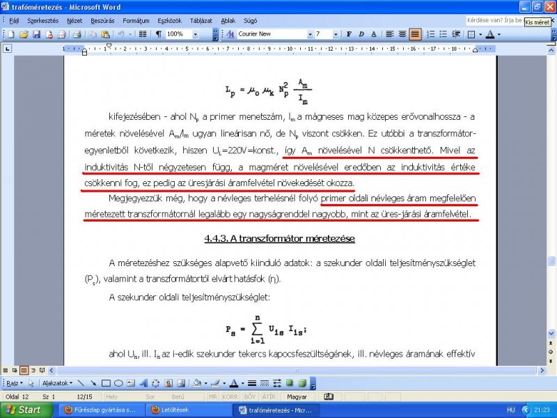

Idézet: „bár igaz akadt itt aki azt mondta, hogy kicsi a vasmagom ehhez de erre rácáfolt a gép,” Talán én voltam ![]()
Jelzem .. :peace: .. én is keveseltem a 25cm2-t ... de ha működik és bevált akkor vitának helye nincs . :kalap:

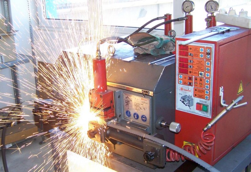

Azt hiszem jól "elkaptam" hegesztés közben a lényeget a fényképező géppel .

Nekem sem tanult szakmám a faipar és szerintem itt most nem is lényeges ...Amit előre leírok - gyakorlatilag naponta 20-40 db szalagot végtelenítek hegesztéssel és a felhasználótól vannak azért visszajelzések is . A hegesztéses végtelenítés gyakorlatilag jobb mint a forrasztásos . DE !- BŐVEN van létjogosultsága a forrasztásnak is a faiparban mert olcsó a forrasztógép és mindig kéznél van . A forrasztásban az nem tettszett anno ha jó minőségűt akartál akkor nagyon finom rézsű átlapolást kellett készíteni és ez időigényes volt , kilenc évig jó volt de most már nem csinálnám mert nincs hozzá türelmem . A " fáradásos törés"-nél felsorolt problémák hidd el léteznek - bár ki lehet valamilyen szinten kerülni kell őket . Épp most "nyomtak" vissza tíz fémipari lapot mert tízből tíz tört vagy repedt el hátoldalon -- ami nagyon ritka de van ilyen amikor rosszabb minőségű fűrészlap tekercs (ezek számozottak -ellenőrizhetők ) találkozik rossz ,lepusztult géppel . Nem húzom tovább a szót ... a véleményem mégis az : ha valaki akar építeni lapforrasztót ... HAJRÁ ! ... Valami segítséget biztos kap innen a fórumról is . Bőven van amikor tévedek én is de a jó szándék , a másnak segíteni akarás a lényeg .

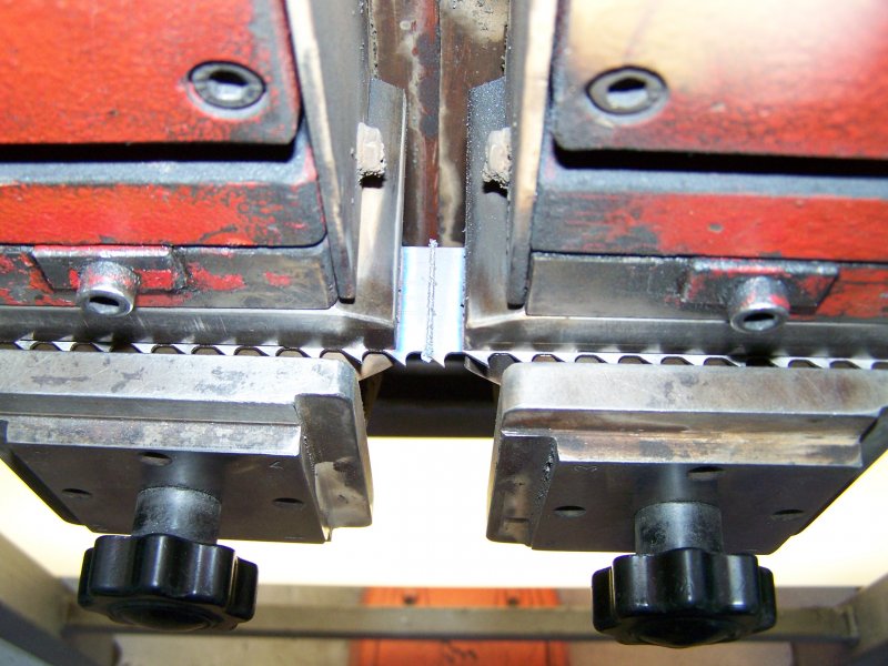

Gratulálok a képhez. ![]() (34Amper *3200Ft.) Mint késöbb kiderült ennyi energiával indúl egy gyári szalagfűrészlap hegesztő. Nem véletlen hogy nem terjedtek el ezek a hegesztők. Az olcsó új gép 270.000Ft, használtan talán felébe megkapni. Akinek van lehetősége lapot hegesztetni néhány száz forintért nem fog forraszgatni. De itt vidéken ahól 400Ft kérnek egy hegesztésétr és 2*300Ft a buszjegy még látok létjogosúltságot a forrasztásban. Néhány kép a hegesztőről.
Szia . Talán a közeljövőben lesz videó felvevőm és akkor készítek egy két tanulságos felvételt . A fényképező gépemmel próbáltam de gyalázatos lett a videó felvétel minősége . Addig is teszek fel egy pár képet majd (most pld. egyet ) .A hegesztést sokféle képpen meg lehet oldani . Alap -: 9-10 kW teljesítmény , 5-6 V szekunder feszültség . Valamint az energia betáp megoldása -- itt gondolok még esetleg hatalmas vasmag (lásd régen a ponthegesztők ) , kondenzátor telep , akku telep rásegítés pár másodpercig .... Igen és még megírtad a lényeget ami nekem is mindig a számon volt csak már nem akartam leírni valamiért... sokan nem vállalják az utazást két-három fűrészlap végtelenítésért .. a futárszolgálatra meg nem is gondolnak (pedig csak 1300 Ft lenne ).

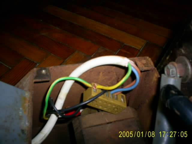

sziasztok

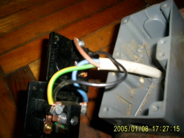

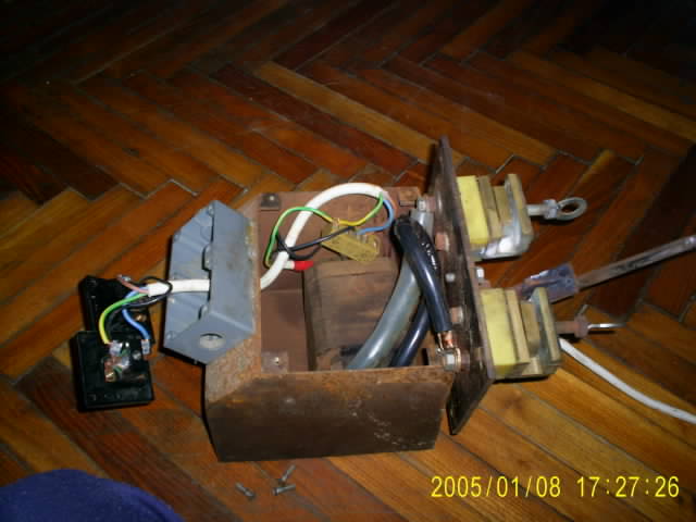

van egy kis problémám remélem tud valaki segiteni. van egy házilag készitet fűrészlap forrasztóm ami idáig müködött.kölcsönkérték és most hogy vissza hozták leveri a biztositékot.ha benyomom az izzitás gombot .mi lehet a baja nagy a való szinűsége hogy bele nyúltak ha valaki esetleg ért a kötésekhez le írná mit hova kell köttni hogy minden vezeték jó helyen van -e.előre is köszönöm a segitségeteket. |
