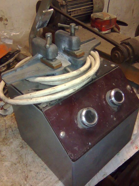

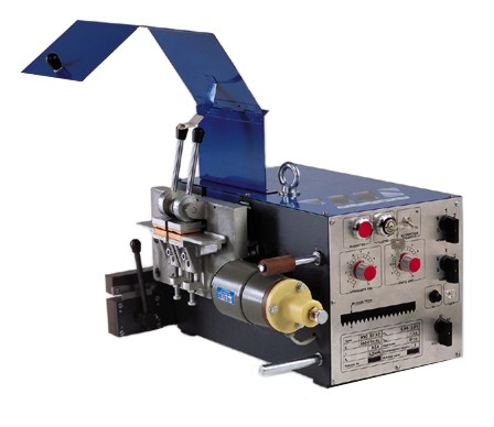

(#) frank tibor válasza feri949 hozzászólására (») Júl 17, 2008 /
Helló
Erre a gépre gondolsz?[/quote]indukciós hegesztő!?? Ez a technika éngem is érdekelne.
(#) feri949 válasza frank tibor hozzászólására (») Júl 17, 2008 /
Igen azt hiszem ez az. De az igazsághoz hozzátartozik hogy nem láttam még. Valószinu hogy ez, mert középen nem látom az össze szorító kart.
A mikróra azért gondoltam mert abban is felizzonak a fémek. És az indukciós hegesztő is nagyfrekvenciával dolgozik.

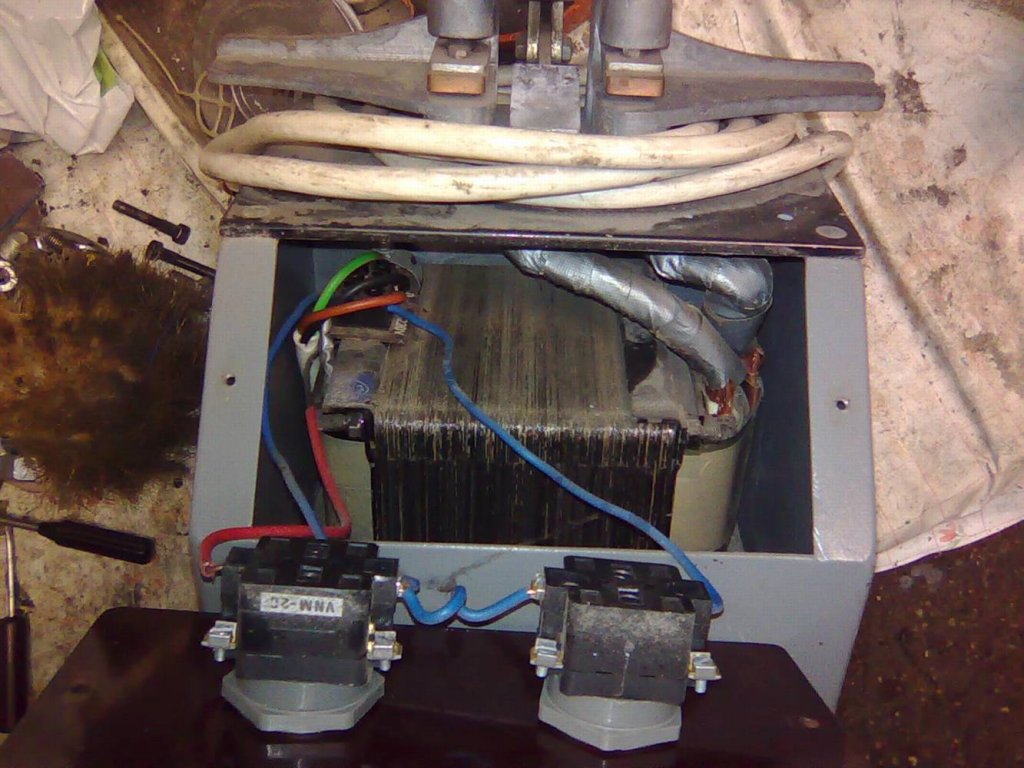

(#) frank tibor hozzászólása Márc 4, 2009 /
Fűrészlap hegesztő kapcsolási rajza.

Sziasztok!Én sajnos igen messziről jelentkezek.Oroszországban melózok és egy fűrészlap hegesztő gépet kellene megjavítanom.A típusa KFF-40.KÁTISZ gyártmány. Ha valaki tudna kapcsolási rajzoz vagy működési leírást küldeni nagy segítség lenne. előre is köszi a segítség.Ha tudtok a mail címemre is válaszolhattok. bencsik13@freemail.hu
(#) zolika60 válasza zoltabencsik hozzászólására (») Okt 14, 2009 /
Szerintem egyszerűen olvass vissza egy kicsit. A te hozzászólásod előtt van fönt egy kapcsolási rajz ami ugyan egy más típusú gépé, de szerintem kiindulásnak jó lehet. A működés pedig részletesen le van írva egy kicsivel előrébb. Email címet nem szokás kitenni a topicba. Ha valaki oda akar írni egyszerűen megnézi az adatlapod.
(#) hapro válasza zoltabencsik hozzászólására (») Okt 14, 2009 /
A legelső oldalon van egy kapcsolási rajz állítólag ehhez a géphez, ugyanebben a topicban..
Sok sikert a javításához!
