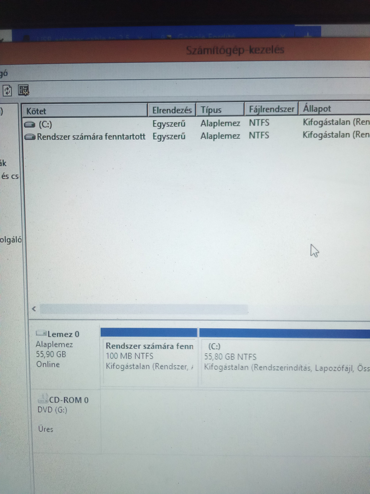

(#) xxxyyy válasza jani1987 hozzászólására (») Dec 2, 2022 /
"Lemezkezelésen" belül:
Ez a gép/Számítógépem > jobb egér > Kezelés >Lemezkezelés
(#) jani1987 válasza xxxyyy hozzászólására (») Dec 2, 2022 /
Nem mutatja.
Ez nem sok életjel. Ha az összes USB portot kipróbáltad és eddig nem volt gond az USB portjaiddal akkor még a jóöreg gép újraindítás segíthet. Utána már szerintem egy másik gépen való tesztelés marad és ha ott sem megy akkor garozás.
A hozzászólás módosítva: Dec 2, 2022

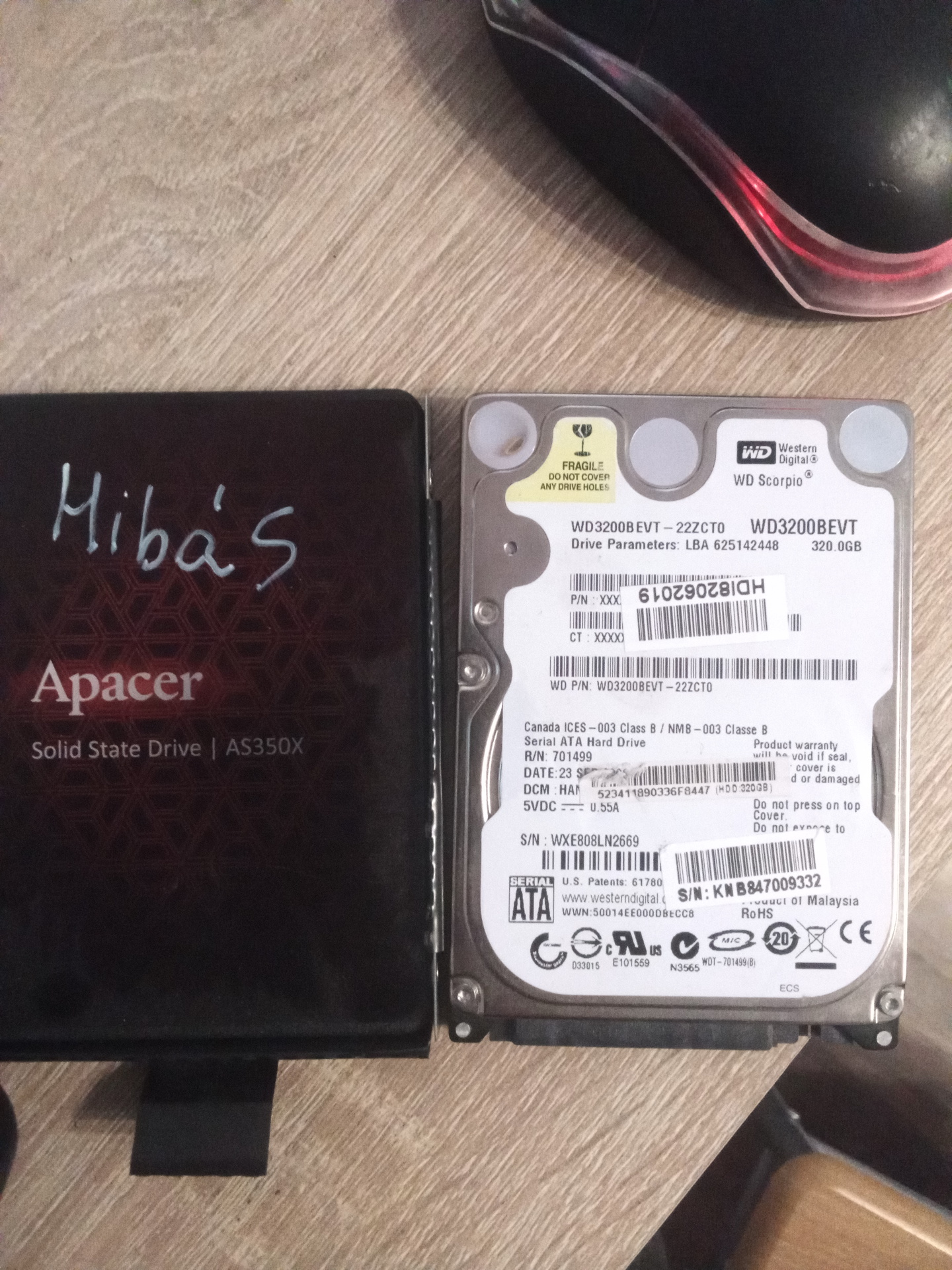

(#) jani1987 válasza antiktelefon hozzászólására (») Dec 2, 2022 /
Meglepő és nem azonnal észrevehető a megoldás: a winyó nem működött de egy másik példánnyal kipróbálva hiba nélkül bejött. Rá is írom, hogy hibás.
(#) antiktelefon válasza jani1987 hozzászólására (») Dec 2, 2022 /
SSD-t írtál (és azért gondoltam tudod jó)
"Vettem egyet egy külső ssd-re de a laptop nem látja."
Még ha jó is lenne a HDD, akkor sem biztos sima USB portról bírná árammal.
Illetve a 3.5-ös nagy HDD-k 12V-ot is kérnek, amit ez nem ad neki, egy sem fog ezzel működni.
(#) Epu2 válasza jani1987 hozzászólására (») Dec 2, 2022 /
A külső SSD-nek kell a 2 A induláshoz. Azt elvileg az USB 2 és a 3 tudja.
(#) img válasza jani1987 hozzászólására (») Dec 2, 2022 /
A lemezmeghajtóknál nem jelenik meg az SSD? Pontosan milyen SSD ez?
Egyes adapterek csak 2 TB méretig támogatják a meghajtókat, ebben az esetben egy 4 TB-os SSD-vel gondja lehet.
Ha SATA-n az alaplapra dugva az SSD-t "SATAFIRM-S11" vagy pl. Sandisk SSD esetén "Sandisk SSD MILPITAS" néven jelenik meg, akkor hibás az SSD, degradálódott a NAND benne.
Ha a lemezkelésnél sincs meg, akkor vagy az adapter hibás, vagy az SSD. Ha megvan de a kellőnél kisebb mérettel, akkor az SSD vezérlője pan!c módba került a degradálódott NAND modul(ok) miatt. Ha lemezkezelésnél megvan és nem 0 vagy túl kicsi a mérete, akkor csak betűjelet kell neki adni és működni fog.
Más típusú ilyen adapternél találkoztam azzal a jelenséggel, hogy bár világított a visszajelzője de csak kis fogyasztású SSD-t tudott olvasni, HDD-t és nagyobb fogyasztású SSD-t nem. Miután kicseréltem az USB kábelét egy nagyobb keresztmetszetűre, hibátlanul olvasott mindent.

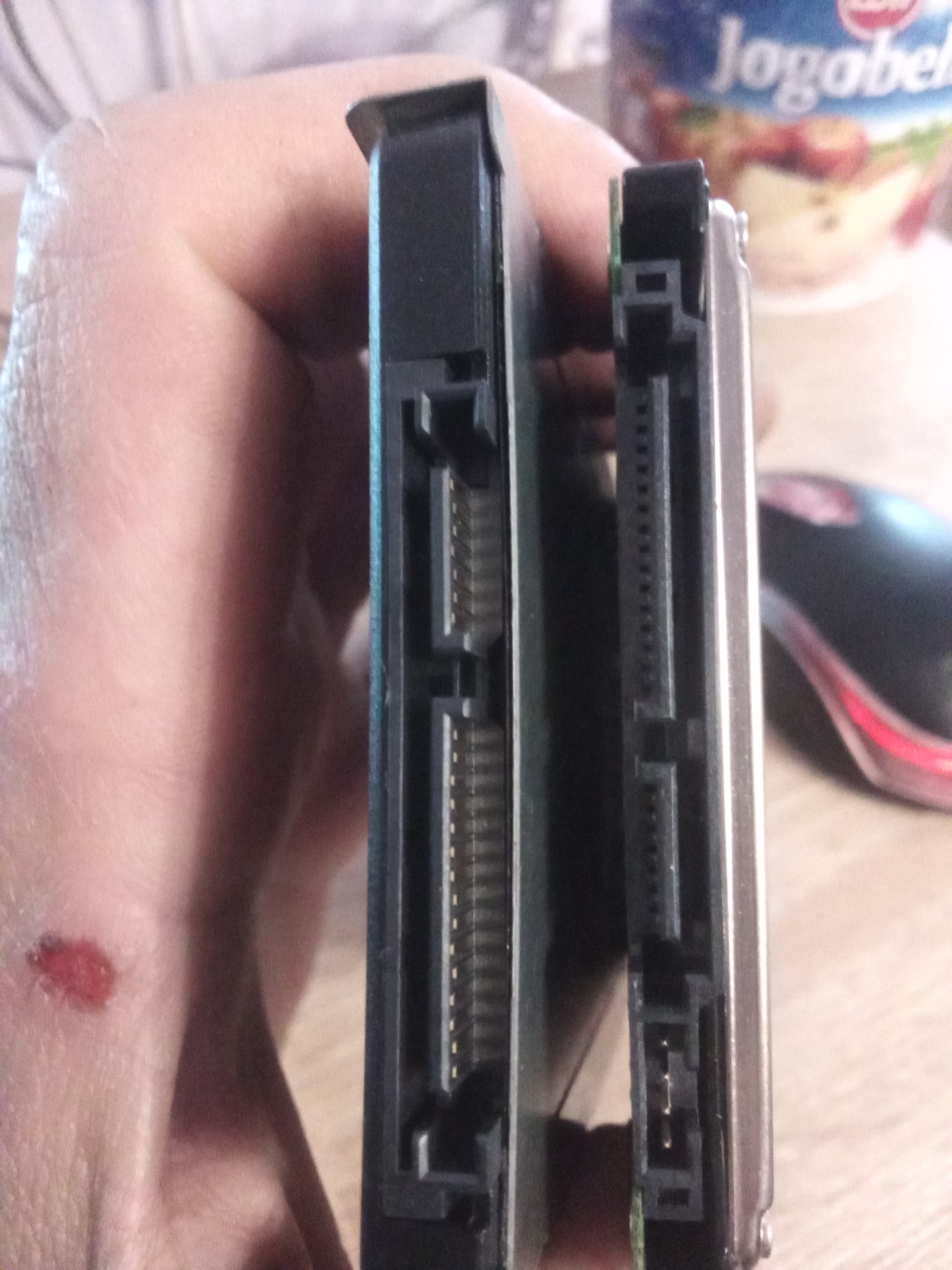

(#) jani1987 hozzászólása Dec 2, 2022 /
A jobb oldali működik.
Csak az SSD típusa nem látszik
De ez akkor tényleg SSD, de mondtál winyót is rá.
(#) bbb válasza antiktelefon hozzászólására (») Dec 2, 2022 /
Apacer as350x olvasható le a képről
Az Apacer AS350 Panther-ben SMI (Silicon Motion) vezérlő van ha jól emlékszem és támogatott is a PC3000 SSD-ben, viszont ha direktben, SATA-n az alaplapra dugva, BIOS-ban sem látszik, akkor olyan gondja van, aminek a javítása gazdasági totálkár, hacsak nem adatmentés a cél.
Nem akarok itt offolni: ha privátban rám írsz, akkor meg tudom mondani, hogy mit próbálhatsz meg vele, hogy életre keltsd, de szerintem már annyira degradálódtak a NAND moduljai, hogy a szervizterülete sem olvasható, ezért nem tud elindulni (mert ott tárolja a vezérlő a firmware-t).
