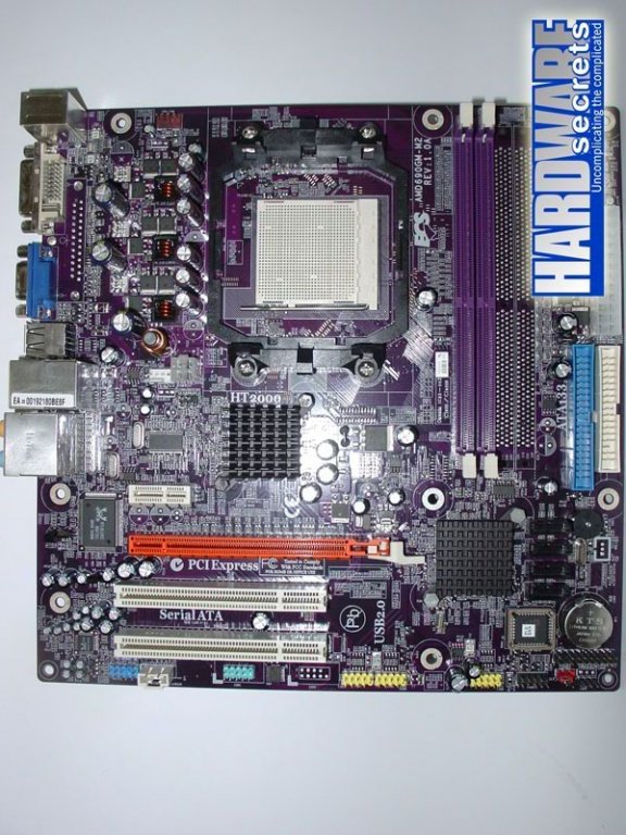

Xp-vel mukodik de a mindennapi hasznaltra jobban szeretem a 7-est, es 3 giga ram van benne es egy athlon 64 x2 dobog benne. Sztem ez megbirja a win7-et. Vegul is ezert vettem ezt a gepet, hogy win7 fusson rajta.
Csatoltam kepet az alaplaprol is, hatha segit valakinek.

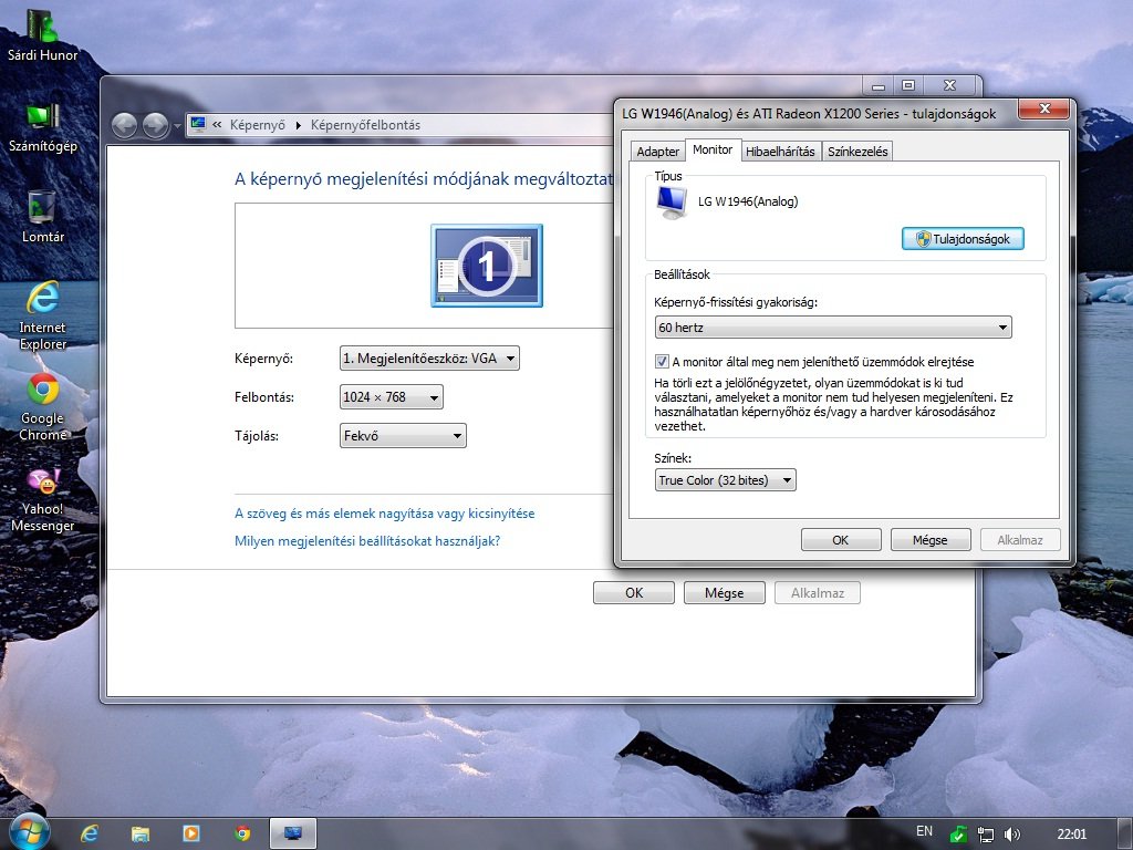

Na sikerult feleroltetni a monitor driveret de semmi valtozas, csatoltam kepet. szerintem ez hardveres gond vagyis vagy kabel lessz a ludas, vagy egyszeruen a kartya nem tamogatja a monitort. Minden driver mukodik rendesen csak nem ismeri fel a moniort, majd feltettem a monitor driveret es ugy sem valtozott semmi.
Mar nincs mas otletem csak a kabel esetleg DVI-VGA atalakitoval de abban nem nagyon hiszek.
Szivesen fogadok meg otleteket, mindent kiprobalok.

Inkább ne költs rá. Ha google-zol egy kicsit, megtalálod, hogy sokan küzdenek a Windows 7-tel és ezzel az 1360-as felbontással.
Nem értem, hogy miért erőlködünk, ha nincs is rendes Win 7 driver a kártyához.
