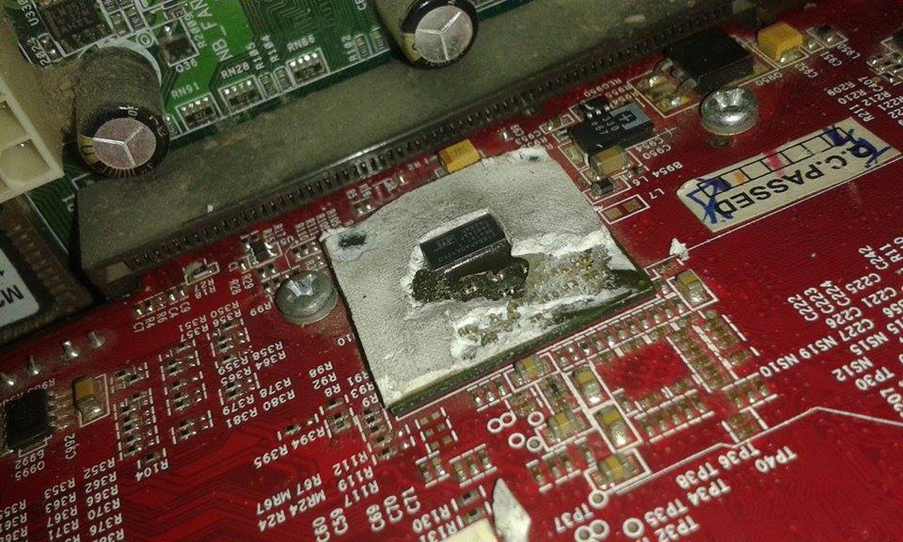

(#) szucsistvan123 hozzászólása Okt 5, 2015 /
Helló!
Adott egy Radeon kártya (régebbi típusú de nem tudom a típusát) és úgy kaptam, hogy a hátulján van egy processzor szerűség, amiről lejött a hűtőborda, és marhára melegszik. (A másik oldalon van a GPU és annak a hűtése.)
A procin a fehér ,,izé,, az valami szivacs szerűség az a kérdésem, hogy a kiszemelt bordát hogyan rögzítsem fel?
(#) szucsistvan123 válasza szucsistvan123 hozzászólására (») Okt 5, 2015 /
Esetleg pillanatragasztóval lehetne?
A kártya egy Radeon 1600 series
A hozzászólás módosítva: Okt 5, 2015
(#) sastas01 válasza szucsistvan123 hozzászólására (») Okt 5, 2015 / 1
Ez valamiféle chipsetnek vagy hardveres gyorsítónak tűnik, nem mintha a rendeltetése kérdéses lenne .
A pillanatragasztót felejtsd el. A két csavarnak ami a hűtőbordán átmegy van helye, tudod rögzíteni? Ha igen, akkor hűtőpaszta és felcsavarozod a helyére. Előtte alaposan meg kell tisztítani a bordát.
(#) szucsistvan123 válasza sastas01 hozzászólására (») Okt 5, 2015 /
Sajnos nem passzol a csavarokra a borda!
Nagy baja lesz, ha nem lesz rajta hűtés? (Elég rendesen melegszik.)
(Az se biztos, hogy eredetileg volt hűtése... ahogy elnézem a többi ilyen kártyát)
Köszi a választ!
Nem szokott rajtuk lenni. Mármint a hátulján. Meg is lepődtem Az egész VGA "nagyon melegszik" főleg használat közben.

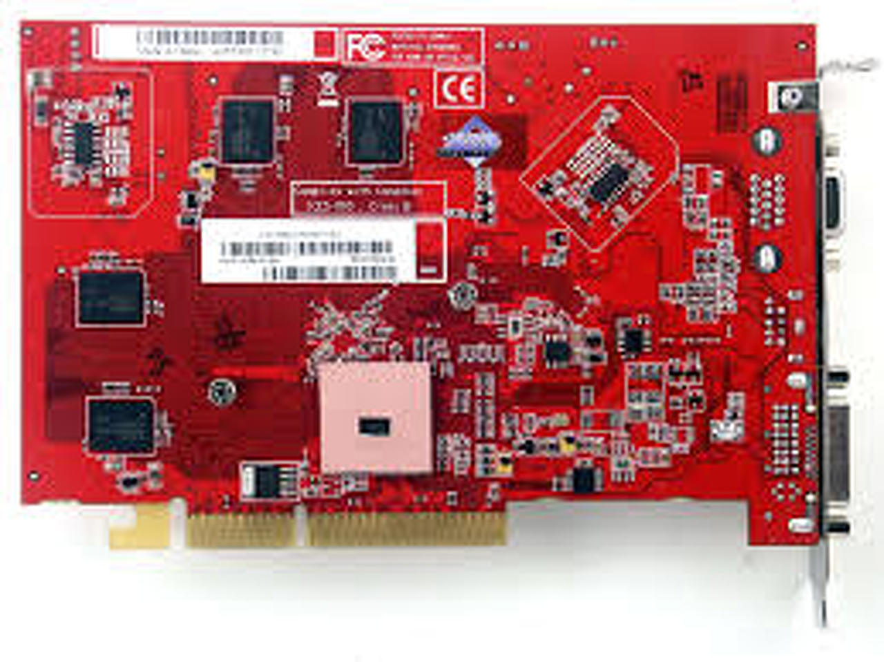

(#) didyman válasza szucsistvan123 hozzászólására (») Okt 5, 2015 / 3
Úgy hívják, hogy Rialto híd. Ez biztosít visszamenőleg kompatibilitást az AGP csatoló és a PCI-E VGA között. A körülötte lévő gap pad a hűtése, nem lesz baja-a GPU döglik előbb..
