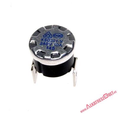

(#) attys71 hozzászólása Feb 21, 2022 /
Köszönöm az építőjellegű hozzászólásokat!
Ha esetleg valakinek a közeljövőben hőkapcsoló gondja akad a gépében.
145/120 fokos hőkapcsoló kell a fűtőszál automatikus ki/be kapcsolásához.
(#) uniman válasza attys71 hozzászólására (») Feb 22, 2022 /
Csupán egyetlen hozzászólás volt!
De ugyebár a régi, tönkrement klixon alapján gyerekjáték újat beszerezni...1 linket/ képet mutathatnál! ...így utólag, köszi!

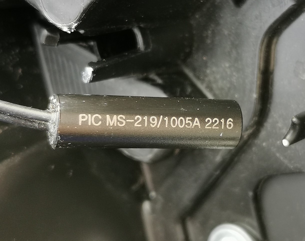

Bauknecht TR Style 82A3BW szárítógép bottom filter hibát jelez. Darabokra szedtem kimostam a hűtőket a szenzort is megpucoltam /két vezetékes feket henger/. De még mindíg bottom filter hiba van hosszabban kell járatni hogy reszetelje magát vagy reszetelni kell vagy rossz a szenzor?
(#) Dino71 válasza zaza99 hozzászólására (») Máj 12, 2022 /
Vagy csak egyszerűen gázhiányos és ez miatt nem tud rendesen fűteni.

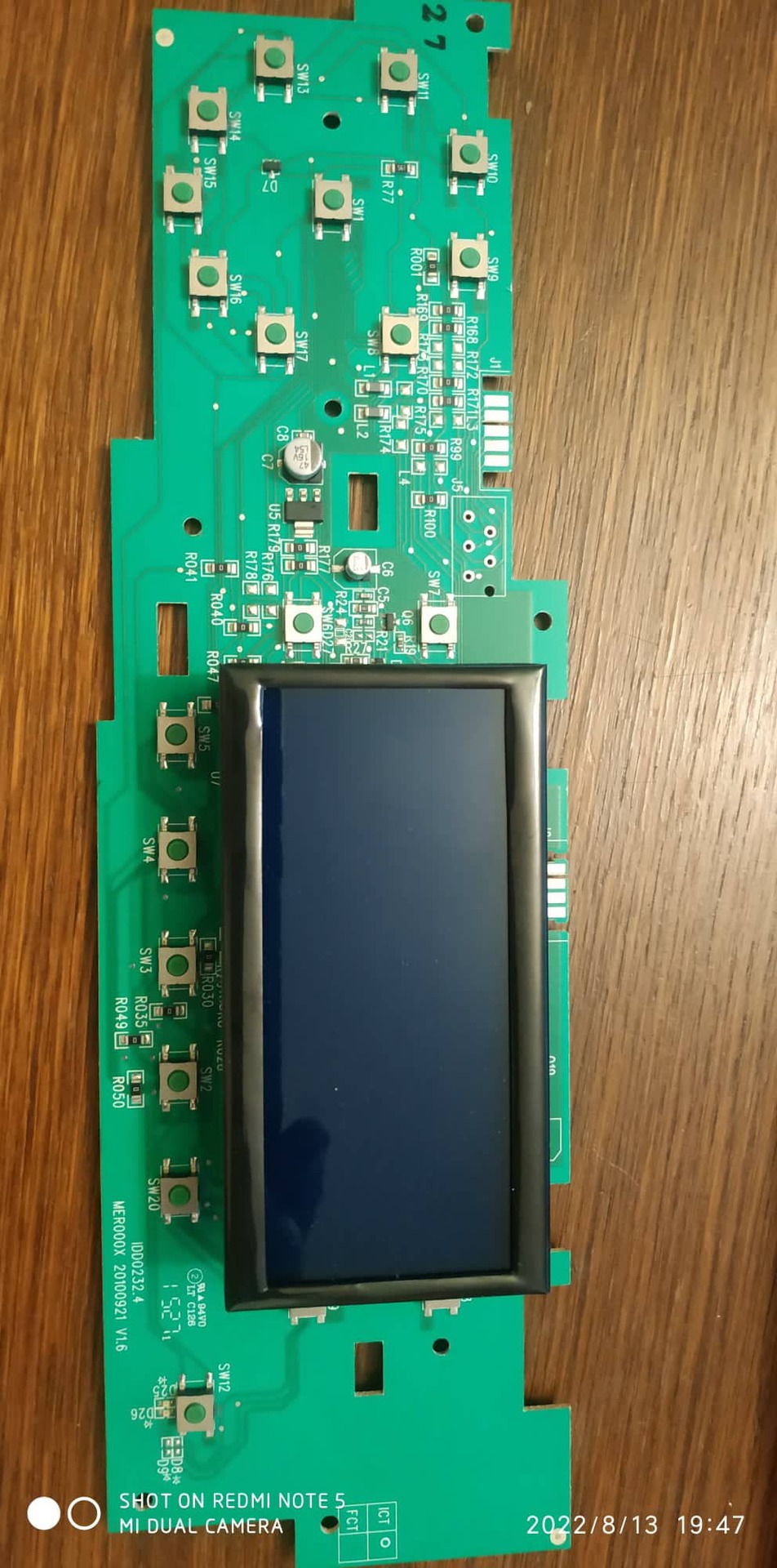

(#) zenész65 válasza Josi777 hozzászólására (») Aug 13, 2022 /
Lefényképeztem az alaplapot,ezen látszik valami rendellenesség?
(#) Josi777 válasza zenész65 hozzászólására (») Aug 13, 2022 /
Ez csak a kezelőpanel, a vezérlés nem ezen van Azt a jobb oldali palást mögött lent elől találod. De nem szokott látszani rajta a hiba, legfeljebb ha valamelyik elko egy kicsit púpos. A táp ic-t kéne cserélni szerintem.
Mint látod, csak zenész vagyok! A táp ic-nek van valami száma? A vezérlésen van?
