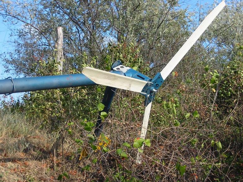

A generátor zaját megfelelő lapáttervezéssel alaposan le lehet csőkkenteni+ a nagyon alapos kieggyenlités is sokat segithet.Persze mindkettő jó sok türelmet igényel.Személyes megfigyelés szerint az ivelt lapátok a legcsendesebbek.
(#) eraviscus válasza lehar hozzászólására (») Jan 16, 2008 /
Akkor nem irreális olyan generátort elképzelni, amelyik nem kergeti sírba a szomszédokat?
Mondjuk nem tudom, hogy pontosan mit értesz ívelt alatt.
A képen a szörny látható.

Nézegettem a képet és rájöttem hogy mi a probléma.A lapátvégek igen ,,,,szögletesek,,, .Ha kedved és lehetöséged van probálj meg 3 uj lapátot késziteni lakkozott fenyőfábol a meglevők alapján,csak arra ügyelj hogy a végüket kerekitsd le.Szereld az eredetiek helyére,kicsit kiegyenlited és meglepö eredményre jutsz.

(#) eraviscus válasza (») Jan 17, 2008 /
Nagy lapát, nagy kép.
Ez van. Köszi a továbbképzést!
(#) deguss válasza eraviscus hozzászólására (») Jan 17, 2008 /
Egyébként nagyon korrekten néz ki ami a kititelezést illeti!
