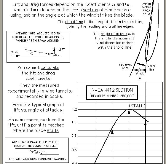

Párszor már betettem a körív szárnyakról a Pattantyús ábráját.
Namégegyszer, remélem, sikerül...
Háát, ez ölég pocsék, valami képnézővel talán jobban látszik.
![]() Ebből nekem az jön ki, hogy a 10% szelvény siklószáma jobb. Dehát általában a rendelkezésre álló csőátmérők nem túl vastagok, szóval nem könnyű megoldani.
