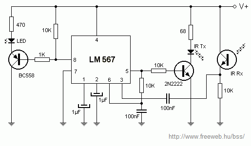

Megcsinálod ezt, ha bedugja a fejét az infra led meg fototranyó közé, akkor megnyit. Ha ez bonyolult, vaterán, riasztósboltban találsz kész infrakaput is. Fotocellára, infrasorompóra kereshetsz még. De a kutya okos állat, ha simán felraksz egy nagy piros gombot, meg tudja tanulni, hogy nyomja meg, ha szomjas.

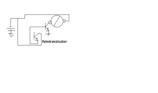

A működés könnyű.Ha valami mellette elmegy akkor beindul egy motor a motor egy érzékenyebb csapot csavarna.Vagyis a víz folni kezdene.Még hozzá lenne kapcsova egy időzítő a csaphoz.Azt beállítanád annyi időre amíg gondolod,hogy a kutya befejezteaz ivást.Elmegy a kutya,leáll a senzor és addig pl eltelik 30 másodperc akkor az időzítő a másik oldalon lévő motort bekapcsolja és a víz leáll.Vagyis a csapot behúzza.

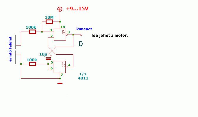

(#) boczhunor hozzászólása Jún 21, 2009 /

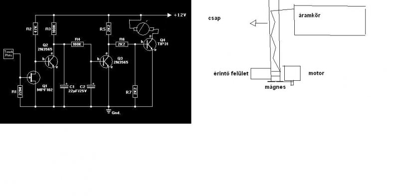

Hát akkor van egy másik dolog ami hez nem kell a csapot megváltoztatni.Érintés érzékelő.A kutya ahogy oda megy inni jön a víz .Vagyis ezis mágneses.A motor kihúzza a mágnest aztán ha a kutya már nincs ott akkor visszapattan.Lerajzoltam az áramkört és ahogy lenne rászerelve csapra.Én segíteni próbálok.Ha nem jó még gondolkozok.De azért nézd meg ezt is.
Itt van egy ices érintős kapcsolás is.

Én a Cavalier kolléga kapcsolását megnéztem az teljesen jónak tűnik. Ezzel építeném meg egy kicsi dobozba.

Itt kaphatsz kész infrasorompót. Egyszerűbbet nem érdemes használni, ami nem szaggatott jellel megy, azt beindíthatja bármilyen lámpa, vagy a napsütés is..

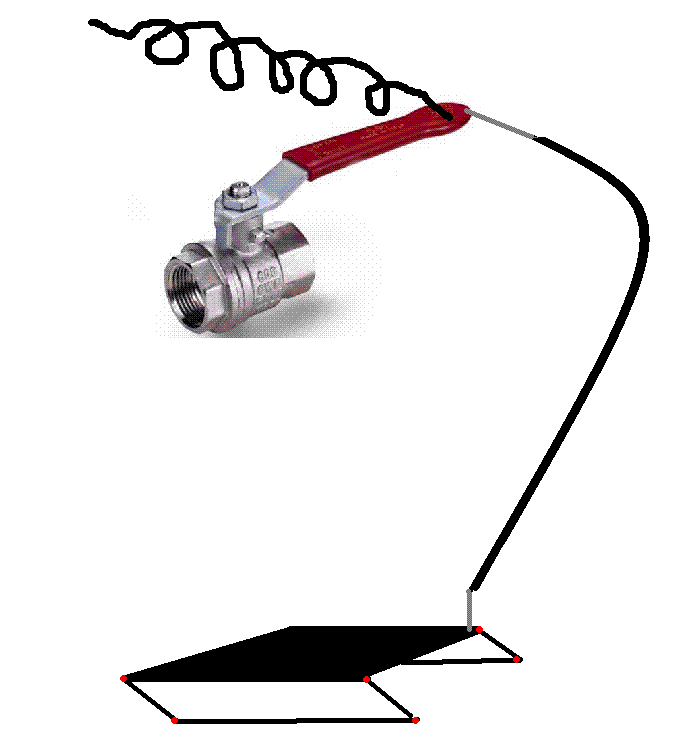

Nem lenne célszerűbb az ilyesmit simán mechanikusan megoldani?
Egy rugó a csap karját zárt állapotban tartja, a kutya pedig ha inni akar, úgyis közel meg a csaphoz. Rááll egy lapra, ami megnyitja a csapot. Egy dobermann bármilyen rugó ellenében hatásos lesz...
Próbáltam lerajzolni, mire gondolok. (bowden húzza a csapot, így akárhová lehet rakni a ráállós részt -piros pöttyök a forgáspontok)
Nem túl elektromos megoldás, de szerintem jobban ellenáll a szakadó esőnek és a vicces kedvű kutyának (ha fémből készül)
(#) zatrok válasza szkrep hozzászólására (») Jún 23, 2009 /
Ez nagyon jóóó Na ilyenre nem gondoltam ,megmondom őszintén.

(#) boczhunor hozzászólása Jún 23, 2009 /

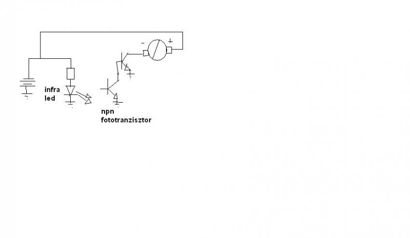

Helló.Volt egy jó nagy hibám az infra érzékelőnél.Este volt nem figyeltem.Na de most vettem észre,hogy a vevő az rosz.A Darlington rosz volt.Meg a minuszta a pluszra tettem stb.Na ez nagy hibva volt.De mivel észrevettem kijavítom magam.Ez a hiba a #458693 hozzászólásnál van.De most itt van a vvő kijavítva.

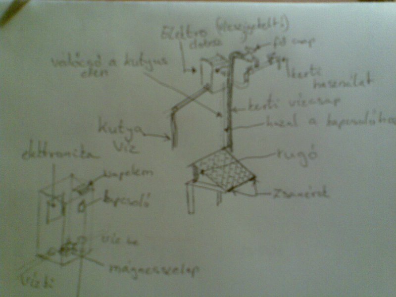

igazából végigolvasva az eszembe jutott egy ötlet. én csak a lap os megoldást fejleszteném tovább kicsikét.. mivel ez egy elektronikai oldal, elektronika mindenképp kell bele... lenne egy kicsi vaslap, amin egy zsanérpár csücsülne, és az alja, meg a földbe rögzítve. a lap alá esetleg egy kis rugó, ami feltolja, és a lapra egy zsinór kötve, ami egy húzó kapcsolót (mikrokapcsolót) húzna meg. ez egy kisebb 5V os relét meghúzhatna egy szolár telepből, ami meg egy mágnesszelepet nyit ki. (először a lap alá berakott kapcsolóra gondoltam, de eszembejutott, hogy ha rájön a kutya a működésre, könnyen el tudom képzelni, hogy befekszik alá, vagy épp a vízesés alatt támad kedve szunyókálni, de utóbbi megoldásom egy 555 ös kikpacsolás késleltetővel tökéletesen belőhető 20mp re.) lerajzolom mit is gondoltam el, szerintem teljesen megvalósítható, és biztonságos a vízfogyasztás szempontjából is.
mindenesetre, ha komolyabban érdekel az én ötletem, megoldásom, akkor mehetek még a részletekbe is kicsit neked..
remélem tudtam segíteni, üdv: lewi
