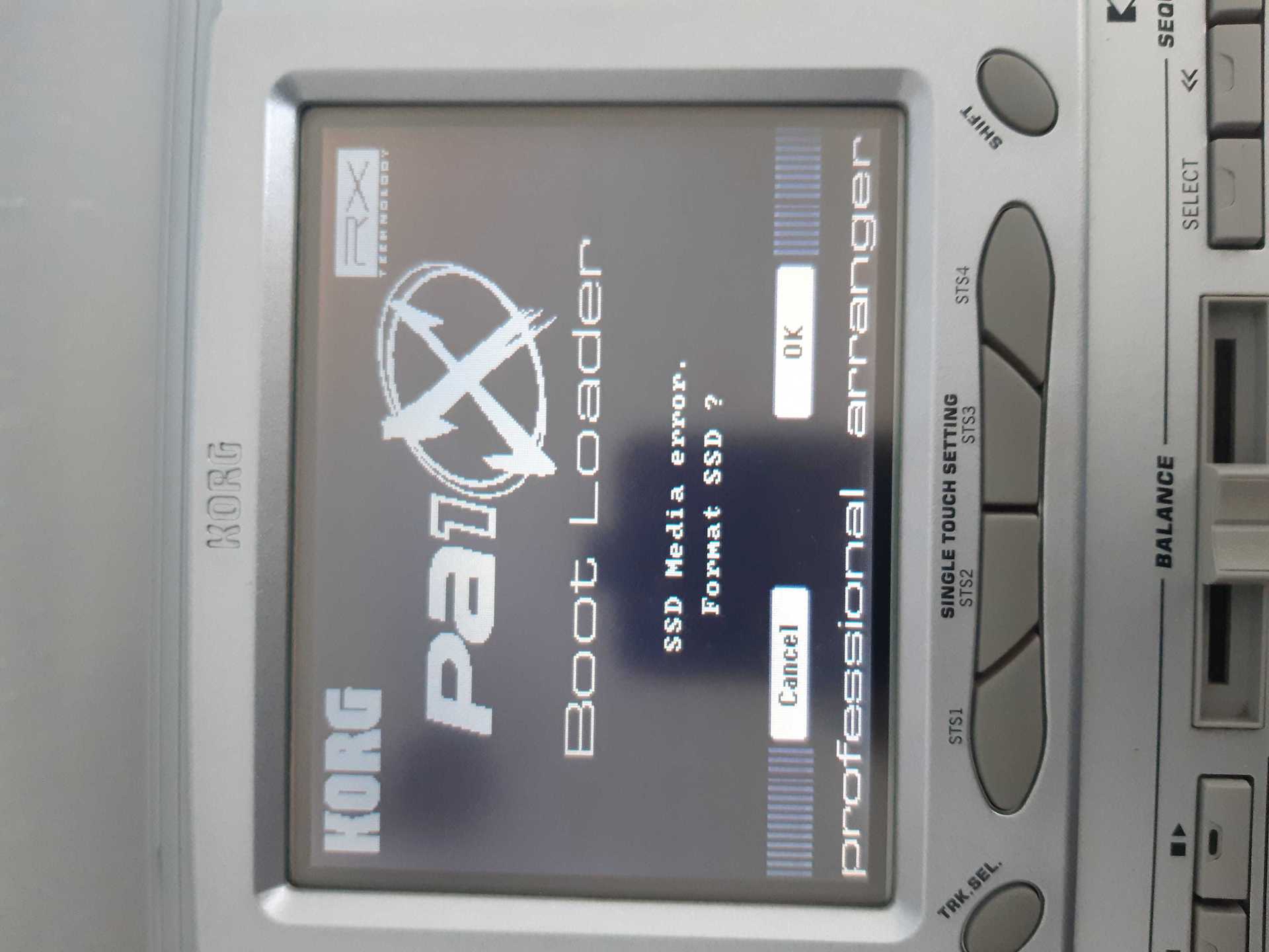

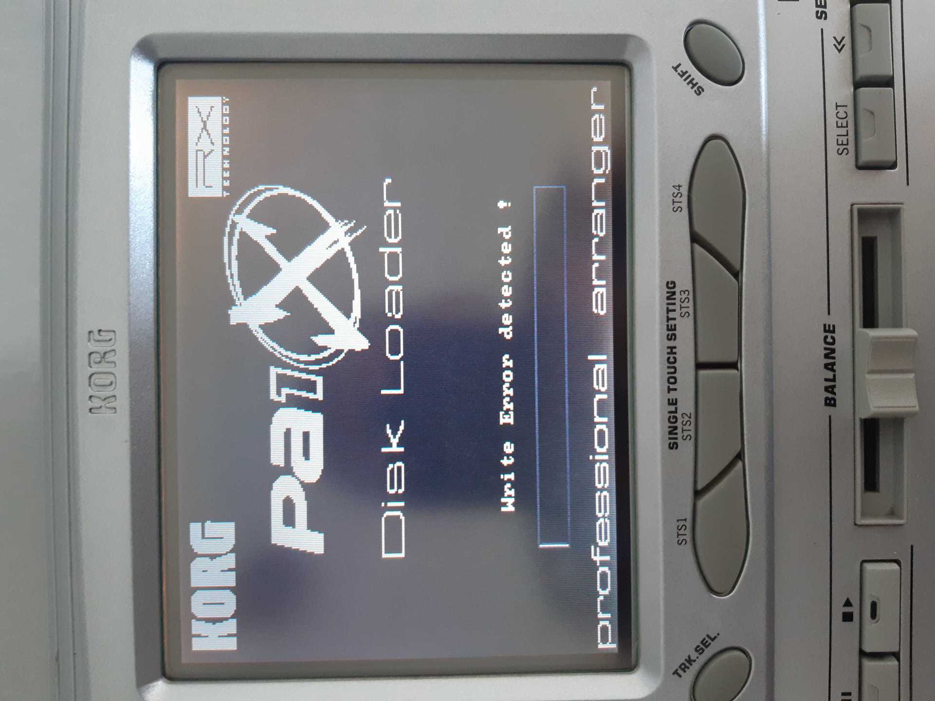

Sziasztok. Tanácsotokat kérném ki. Korg pa1x készülékem bekapcsolásra ezzel a képernyővel indúl , ssd media error format ssd? . Gondoltam az op rendszerrel történt valami igy megpróbáltam ujra telepíteni. Említet felajánlott formatnál cancel nyomtam , igy telepítölemezt re kérdez rá hogy betölcse? Ekkor intro1 gombot nyomok elindúl a töltés de a második sys file után hibát ír, Write error detected! Jelenik meg . Csatoltam a képeket. Mit csinálok rosszúl?

Köszönöm a linket de ezt már én is megtaláltam. Korg oldaláról letöltöttem 4 db floppy telepítőt amit telepítettem a lemezre pc-vel, elkészült lemezek visszaolvasása is meg vont . 1 lemezt betettem a készülékbe , ssd formatnál most yes nyomtam ,utána kérte a telepítőlemez betöltését Intro1 gombal inditottam a betöltést , de ismét a második file-nál SYS nél Write error detected! hiba.
(#) Dióda válasza zsa hozzászólására (») Jún 4, 2020 /
Vagy a floppy olvasó retkes és ki kell takarítani vagy döglött az ssd ami benne van.
Javaslom előbb a floppy-t takarítsd ki és hátha meggyógyul. De nekem gyanus hogy az ssd adta meg magát benne és azt kell cserélni.

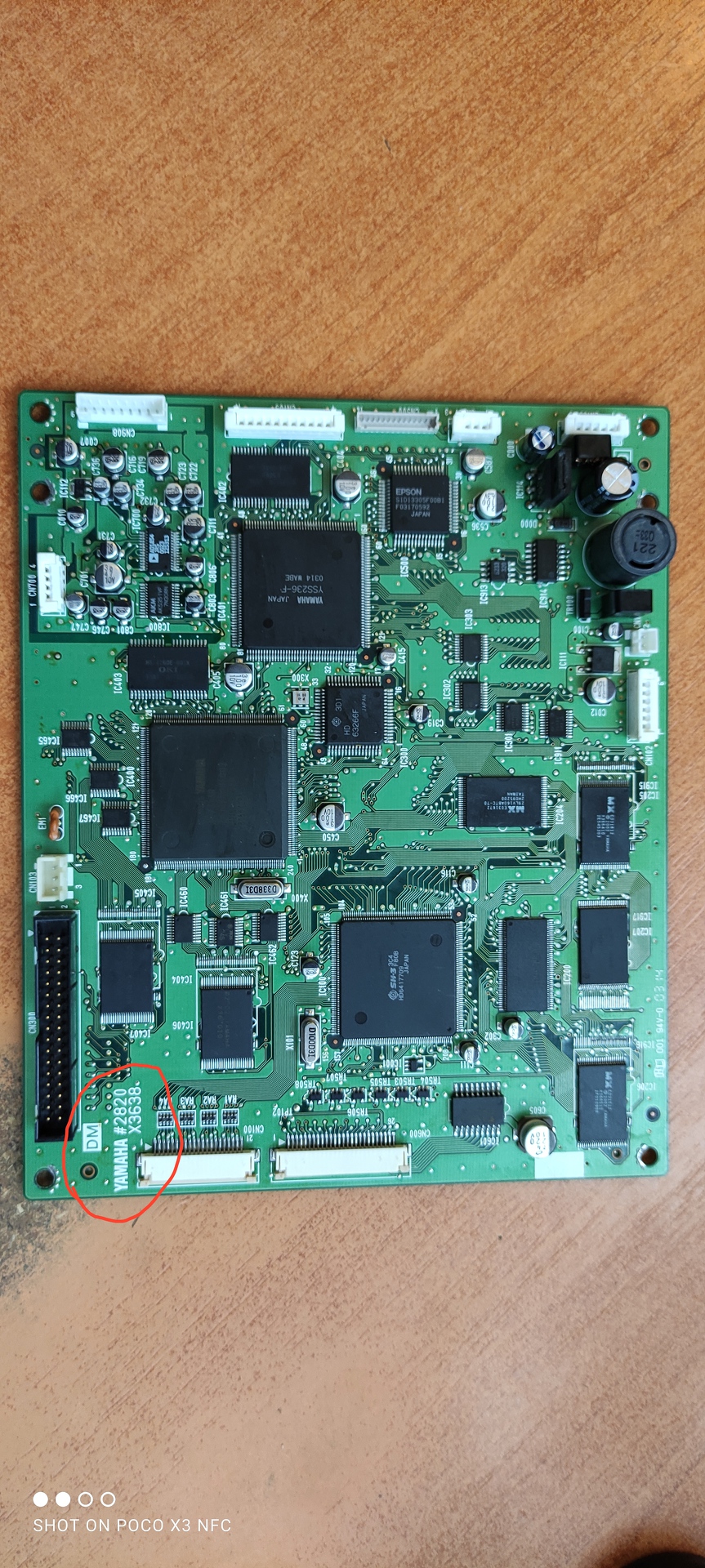

Szia nekem is ez a problémám sehol nem találok IC hozzá most pedig alaplapot vadászok aki esetleg tud azt megköszönném vagy egy jó szerelőt képet csatoltam hátha így könnyebb.

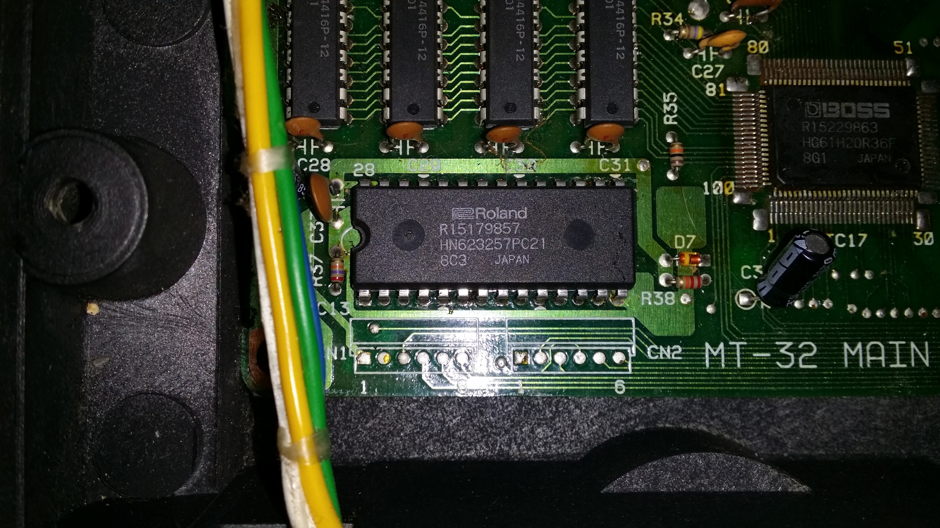

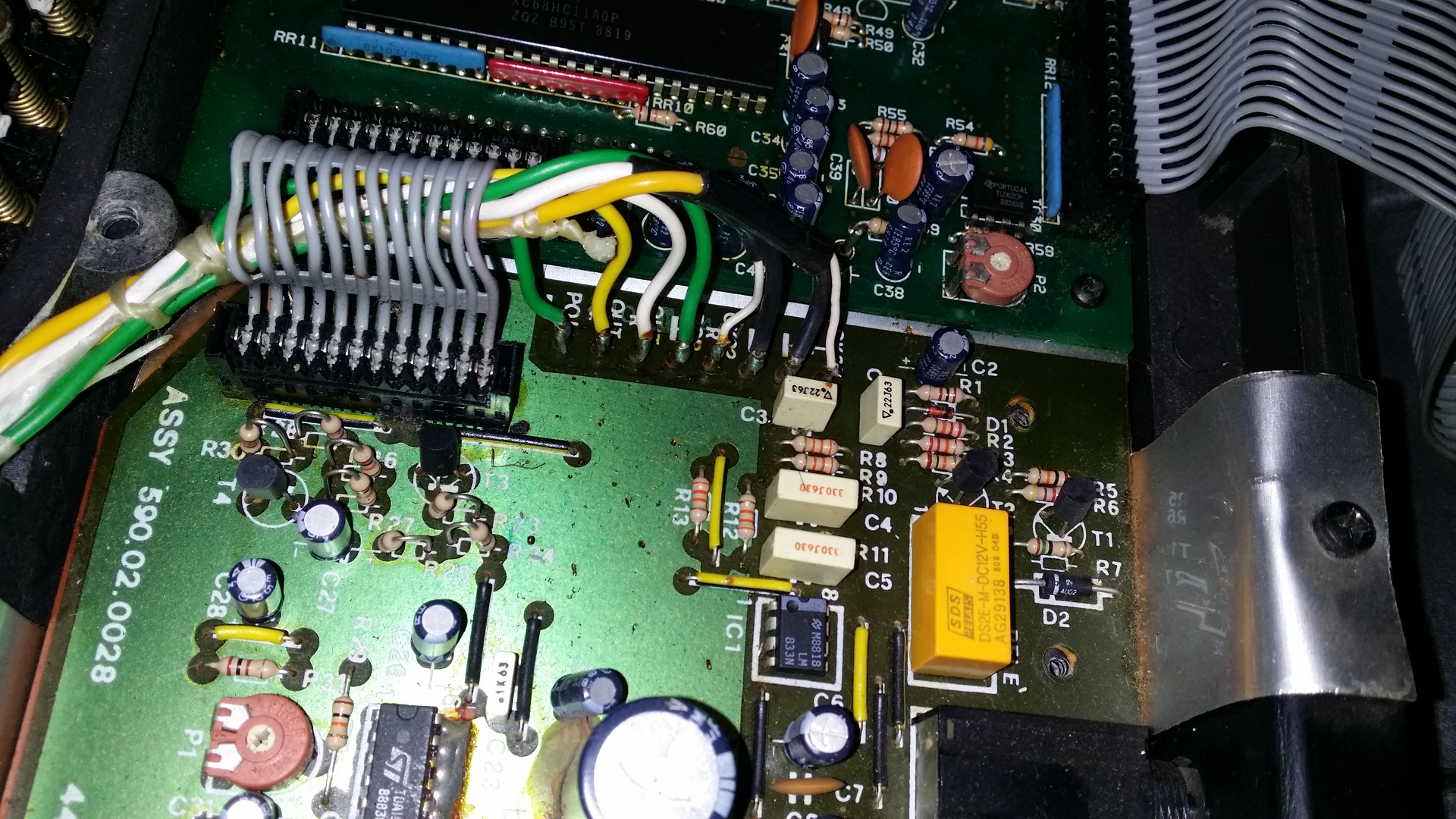

Szép napot mindenkinek ! adott egy E 20 -as roland . Bekapcsolás után csak kivilágosodik a kijelző. Az erősítő él a relay nem húz be . Állítólag babráltak benne valamit ami után ez történik . A második ábrán lévő IC lábaihoz hozzátoltak valahová egy + 5 voltos tápot . A feszültségek megvannak a stabilizátorok után ? Köszönöm a hozzászólásokat .

(#) Rober_4 válasza Zsarka hozzászólására (») Márc 20, 2021 /
Csak tippelek,valamelyik memóriának adtak 5v-ot? Javaslom keress rá az ic-kre benne, hogy melyik mit csinál, a típusuk rájuk van írva. Melyiknek adtak 5v-ot? Meg miért?
(#) Rober_4 válasza Rober_4 hozzászólására (») Márc 20, 2021 /
Ha ez egy cmos, és kb. ezen van az eszköz firmware-ja, akkor számomra két kérdés van?
-Hogy a fenébe jött vissza a cmos infó egy külön tápfeszültséggel?
-Hogy a fenébe van meg a cmos infó, honnan szerezte meg a gyári firmware-t, ki töltötte föl, hogyan csinálta?
Tehát ha tényleg a szoftvermemória sérült, akkor nagyon nehéz lesz életre kelteni a hangszert, de ha valaki meg tudja csinálni, akkor én is tudnék neki melót adni....
(#) Zsarka válasza Rober_4 hozzászólására (») Márc 20, 2021 / 1
Csodát akartak művelni a gyerekek. Hát ez van . egy ilyen komplett lapot egy használt szintiből ha lehetne , talán ilyen irányban kéne gondolkodni. az is lehet hogy a HG61H20R36F re is jutott ebből a csodatevésből .
ahogy elnézem ebben ugyanaz a lap van.
A hozzászólás módosítva: Márc 20, 2021
