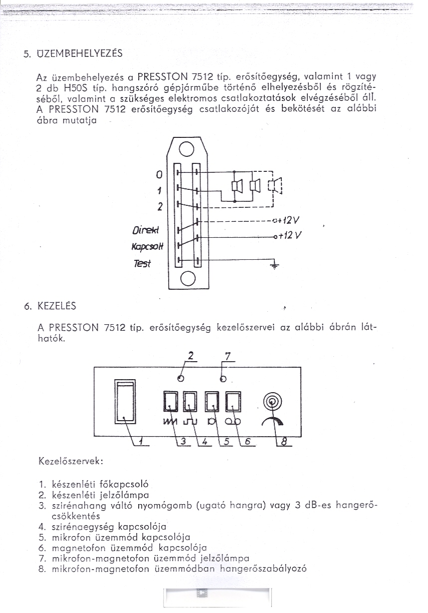

(#) agy hozzászólása Feb 21, 2007 /
Sziasztok. Kicsit megkésve a presston belseje

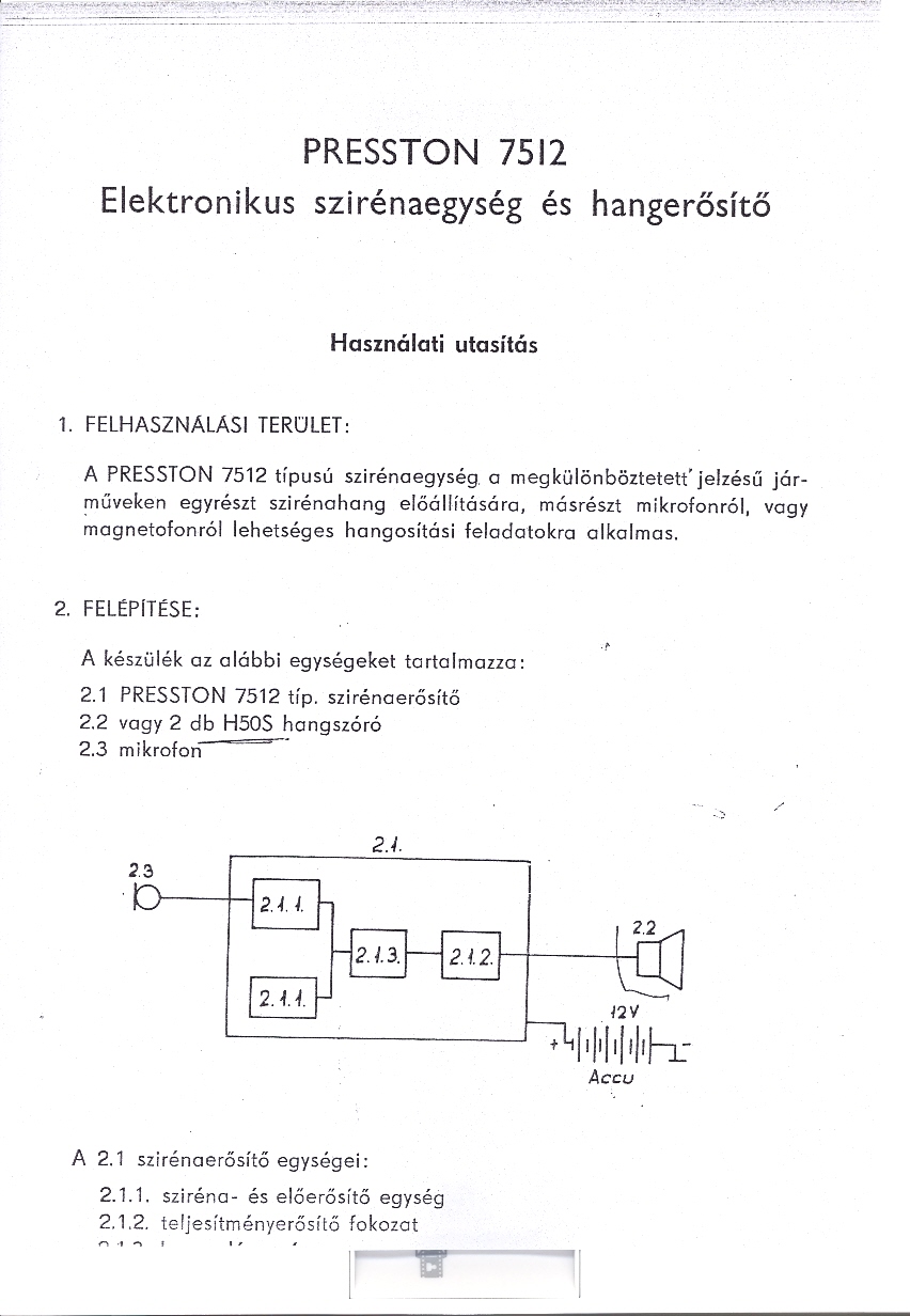

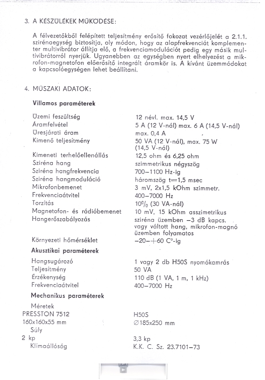

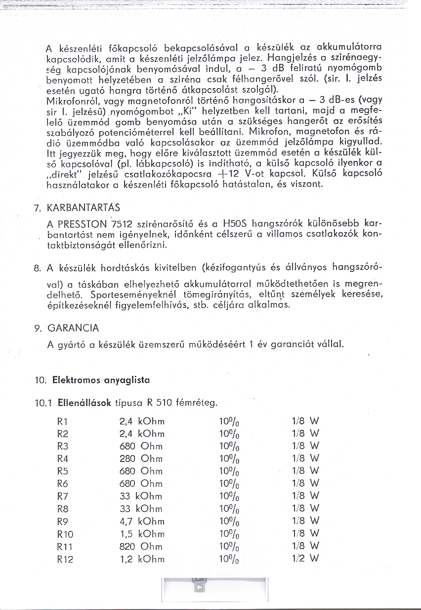

(#) wargapityu hozzászólása Feb 24, 2007 /
MEGVANNAK A KÉPEK FRENKYE!!! ( A SZIRÉNA ) DE 6MP-ES KÉPEK ÉS MAX MÉLBE TOM ELKÜLDENI VAGY HA LEKICSINYÍTEM.... 2,5MEGA/KÉP
(#) Frankye válasza wargapityu hozzászólására (») Feb 24, 2007 /
OK, írok privit! Köszi!
