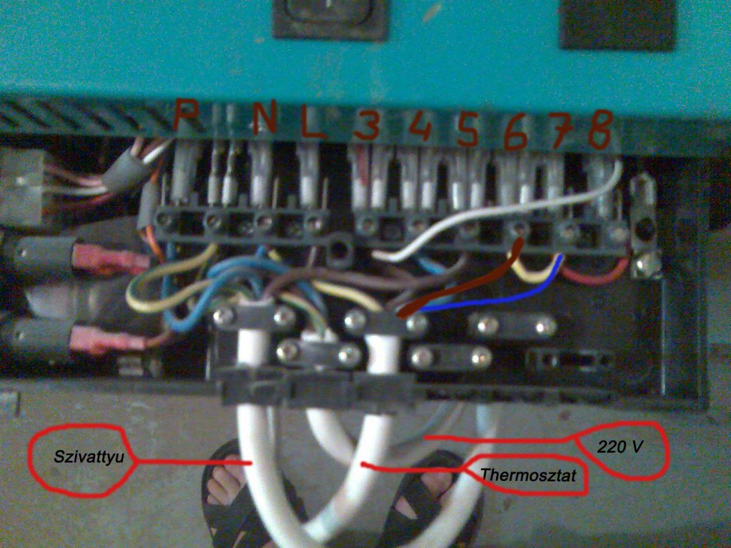

(#) moele válasza kraver hozzászólására (») Szept 28, 2011 /
Szia !
Ami biztos, hogy a lángmoduláció nem fog működni !
Hogy mi is az ...? Az arányos szabályzás jellegéből adódóan a készülék a beállított és az aktuális hőmérséklet-érték különbségével arányos jelet formál (az integráló tag az arányos szabályzás maradó hibáját szünteti meg). Ez a jel a kazán számára vagy egy ciklusonként változó időtartamú, bekapcsolt állapotot, vagy arra alkalmas kazánszobatermosztát kombináció esetén lángmodulációt jelent.
A lángmoduláció a gyakorlatban úgy valósul meg, hogy a felfűtés időszakában a kazán a lángmagasság mérséklésével egyre alacsonyabb teljesítménnyel üzemel, így csökkentve a helyiség hőmérsékletének beállított értéken való túllendülésének mértékét. Ezek a készülékek a beállított és az aktuális hőmérsékletérték különbségével arányos feszültségjelet adnak a kazán felé, így valósítva meg a lángmodulációt és a kazán ki-be kapcsolását. Fontos megjegyezni, hogy a lángmoduláció előnyeinek kihasználásához a fűtési rendszert pontosan kell méretezni, kerülni kell a nagy mértékű túlméretezést.
Az új termosztát 11-14-pontjait kell bekötni. Ebben az esetben a 11-fázis, 14-kapcsolószál. Ezek szerint a sárga nem kell ! A barnát és a kéket kell csak a 11-14-kapcsokra kötni. Az előzőekben már írtam, hogy van egy áthidalás vezetékkel, ha jól látom a sárga a két kapocs között. Ha az előbbi 3-bekötést elhagyod(tehát kiveszed a kapocsból a vezetékeket üresen hagyod).A sárga áthidalt kapocsból kiveszed az áthidaló vezetéket, és oda kötöd a termosztát 11-14 pontjait. Pl.-barna-kék kábelt. ( Nem ártana egy élesebb képet csinálni a kazán bekötési rajzáról !) Áramtalaníts a munka megkezdése előtt !!!
Üdv.: moele :felkialtas:
(#) kraver válasza moele hozzászólására (») Szept 29, 2011 /
Köszönöm válaszodat, Így már értem a dolgokat.
Gondolom sok problémát nem okoz a lángmoduláció hiánya, se a kazánnak,sem pedig a szoba hőmérsékletének.
Ha jól értelmeztem a szavaidat, akkor a legegyszerűbb dolog ha a kazán bekötésén nem változtatok semmit sem,csak a termosztatot kötöm át, úgy hogy a sárga vezetéket nem kötöm sehova, csak leszigetelem.
Természetesen áramtalanítom a bekötés idejére!
Sajnos a újabb fotók sem sikerültek jól,de hátha értelmezni tudod.
Köszi

(#) moele válasza kraver hozzászólására (») Szept 29, 2011 / 1
Szia !
Most látom, hogy a 3-as pontból megy egy fehér vezeték valahova, gyárilag nem kellene ott lennie (lehet, hogy valaki már alakította ) ??? Ezek szerint maradjunk a másik egyszerűbb változatnál ! Az új termosztátba csak a barnát-kéket kötöd a 11-14-es pontra, a sárgát leszigeteled. Nem kell a kazán bekötését bántanod. Így kell működnie, kivétel a modulációs szabályozás !
Üdv.: moele
koszi igy fogok eljarni,ez egyszerubb is, mert akkor a kazannal marad minden a regi helyen.
lehet a melegviztarolot mukodteti a feher drot? vagy a szivattyut?
koszi, jovoheten beszamolok rola.

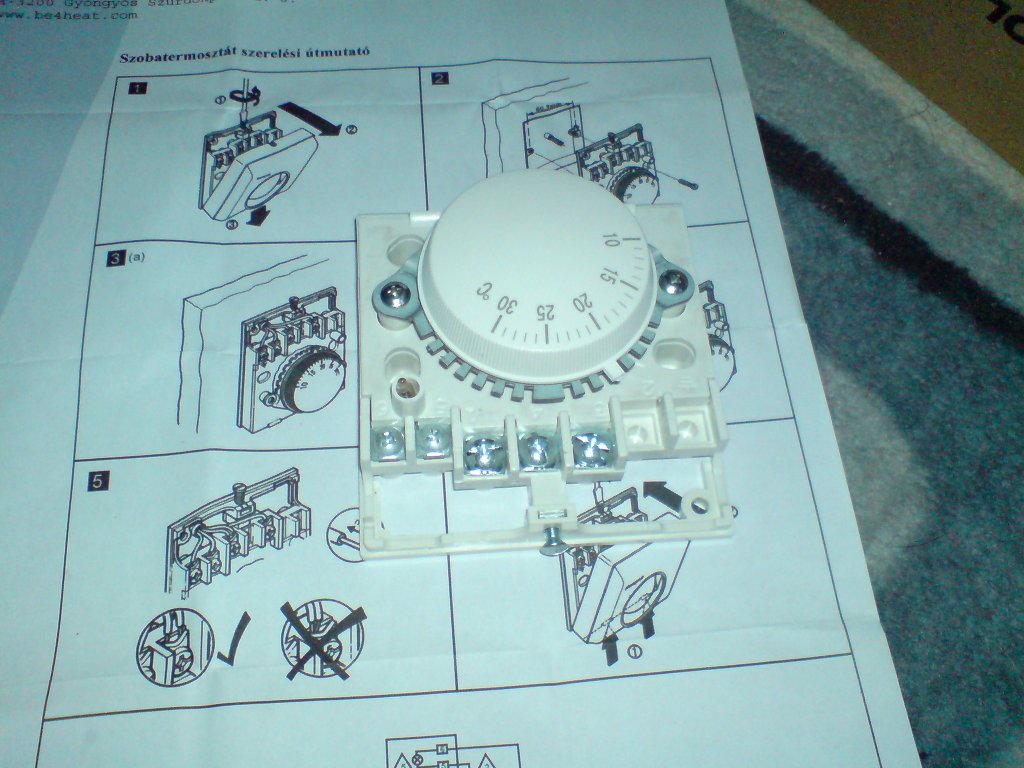

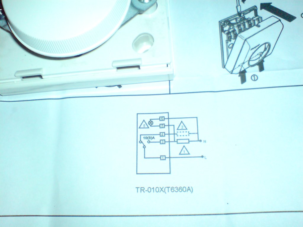

(#) laci669 hozzászólása Okt 2, 2011 /
Egy kis segítség kellene,ezt az egyszerünek tünő szobatermosztátot hogyan kell bekötni csak keringető szivattyúra?
Üdv:laci
(#) Gafly válasza laci669 hozzászólására (») Okt 2, 2011 / 1
Az általad feltöltött DSC00305.JPG rajzon van a megoldás: Szivattyút a nem "szaggatott körvonalú téglalap" helyébe kell kötni.
Már ha jól értem a kérdést...
Mondjuk ehhez ismerni kellene a konkrét fűtesi rendszert.
Amit írtam az leginkább ÖV kazán esetén igaz, azt meg senki sem használ mamár ha van esze.
(#) moele válasza laci669 hozzászólására (») Okt 2, 2011 /
Szia !
A beállított hőmérséklet alatti szobahőmérséklet esetén az 1-3 csatlakozási pontok záródnak, miközben az 1-4 pontok közötti csatlakozás megszakad. A beállított hőfok feletti szobahőmérséklet esetén az 1-3 pontok közötti csatlakozás megszakad, és az 1-4 csatlakozási pontok záródnak. A bekötés 'Gafly'által is írt DSC00305 rajz szerint a kőrvonalazott téglalap helyére kell kötni a szivattyút ebben az esetben.
Üdv.: moele

(#) esvan válasza moele hozzászólására (») Okt 7, 2011 /
Szia moele!
Ma jött meg a Q7-es termosztát, amit be is kötöttem, de az a furcsa helyzet állt elő, h fordítva működik! Ha a szoba hőmérséklete 22 C és a fűtést 23 C-ra állítom, akkor a fűtés kikapcsol( a kijelzőn világít az aktiv kazán ikon), amikor 21C-raállítom, akkor pedig bekapcsol a kazán( és eltűnik az ikon).
Annyiban módosítanám az előző bejegyzéseimet, h jelenleg 3 kábel van bekötve az MMG AM-es termosztátba, de fogalmam nincs h a kazán oldalon hány van bekötve, mert egy pár villanyszerelő már járt nálunk az elmúlt 10 év alatt.
Az MMG AM -be a bekötés: 1: Piros, 2: fekete, 3:szürke
Ezt ugyanígy kötöttem be a Q7 -be is: 1: Piros, 2: fekete, 3: szürke
Tudnál segíteni h, mi lehet a gond? köszi esván

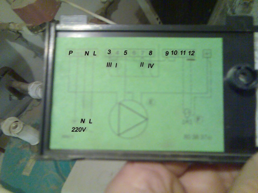

(#) esvan válasza esvan hozzászólására (») Okt 8, 2011 /
Egy fényképet készítettem közben a kazánon lévő elektromos dobozról. Megpróbálom csatolni.
(#) Gafly válasza esvan hozzászólására (») Okt 8, 2011 / 1
Szia Esvan es Moele,
ugye nem baj ha én (is) válaszolok
Az MMG-AM-ben azért kell három vezeték, mert van benne egy "előfűtő ellenállás (meg éjszakai hőmérséklet csökkentő ellenállás)" ezért kell neki a nulla is a fázis és a kapcsolószál (ami a szivattyúhoz megy) mellett.
Neked a kazánban NEM kell bekötni a 7-es pontot (nulla).
A 8 (terhelés/szivattyú) és 9 (fázis) kell csak.
Ezeket kell összekötni a termosztát Common és NO pontjával. A harmadik szálat itt sem kell bekötni. Polaritás gyakorlatilag mindegy, illem szerint NO -> Fázis (9) és COMMON -> terhelés (8).
A felesleges harmadikat (nulla) pedig mindkét oldalon kösd ki és szigeteld le (tőből lecsípni nem ajánlott).
(#) moele válasza esvan hozzászólására (») Okt 8, 2011 / 1
Szia !
Csak 2 vezetéket kell bekötni ! Az 1-2-es pontra. A 3-ast hagyd üresen. Ami bekötöttél az 1-es ponthoz azt hagyd ki, amelyik a 3-ason volt azt kösd az egyesre ! Szinek szerint pedig ha jól írtad akkor a pirosat sehova (szigeteld le) a szürkét az 1-es re a fekete marad a 2-es en !
Üdv.: moele

(#) esvan válasza Gafly hozzászólására (») Okt 8, 2011 /
szia Gafly!
Nem baj? sőt köszönöm, h így hétvégén is válaszolsz!
Tehát, ha jól értem, akkor amit fényképeztem, akkor abból a dobozból kiköthetem a 7-es (barna vezetéket) és ha a doboz belsején jó a jelölés, akkor a szürke és fekete vezetékeket kell bekötnöm a NO és COM-ra? (a piros pedig akkor így kiesik/nem kell bekötni)
Csatolok egy termosztát oldali képet is. köszönöm még egyszer!
(#) esvan válasza moele hozzászólására (») Okt 8, 2011 /
egy kicsit lassú voltam de köszönöm a válaszokat! Mindjárt kipróbálom a leírtak szerint...
A 7-es vezetékkel mi legyen? Kikössem a kazánnál vagy maradhat bekötve csak a pirosat akkor szigeteljem le?
köszi esván
Hagyhatod bekötve, csak a termosztátnál szigeteld le !
(#) esvan válasza moele hozzászólására (») Okt 8, 2011 / 1
moele és Gafly!
Sikerült, működik!!! köszönöm a segítségeteket! üdv. esván
