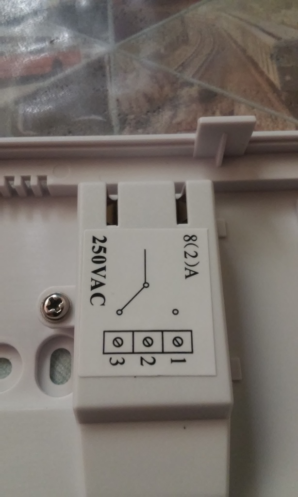

(#) eyess válasza M62-501 hozzászólására (») Nov 12, 2018 / 1
Ha nincs bekötési rajz hozzá , akkor ki kell mérni , hogy a relé kontaktusa hova ad ki.Bár ha a burkolaton lévő rajznak hinni lehet , akkor a 2 es pont, és a 3-mas pont zár , és majd a 2-es kapcsol az 1-es pontra.
A rendszered nem tudom milyen.Tehát van egy reléd , ami alap helyzetben 2-3 pont zár , és lesz egy kapcsolt helyzeted 2-1 pont , ami után a 2-3 pont ugye szakítani fog.
Na most vagy valamit indítani kell , akkor 2-1 pont kell , vagy ha szakítani , vagy éppen leállítani , akkor 2-3 pont kell.

(#) uniman válasza M62-501 hozzászólására (») Nov 12, 2018 / 1
Hello! Ne keverd ide a nulát, fázist, meg védőföldet! Ez nem betáp vezeték !
Vedd úgy, hogy ez csak egy 3 színű vezetékkel ellátott kábel...
Talán segít a mellékletem. Esetedben a kék és a fekete vezetékeket kell bekötni a 1 és 2-es sorkapcsokba. Ez mindkettő "fázis" lesz, azt szakítja meg a termosztát reléje, ha a kívánt hómérsékletre felmelegszik a szoba levegője... A sorrend is mindegy. A zöld-sárga az nincs használatban...a régi "világítós" termosztátoknak volt rá szükségük, hogy a jelzőlámpájuk világítson, és ezen a "nulla" volt odavezetve.

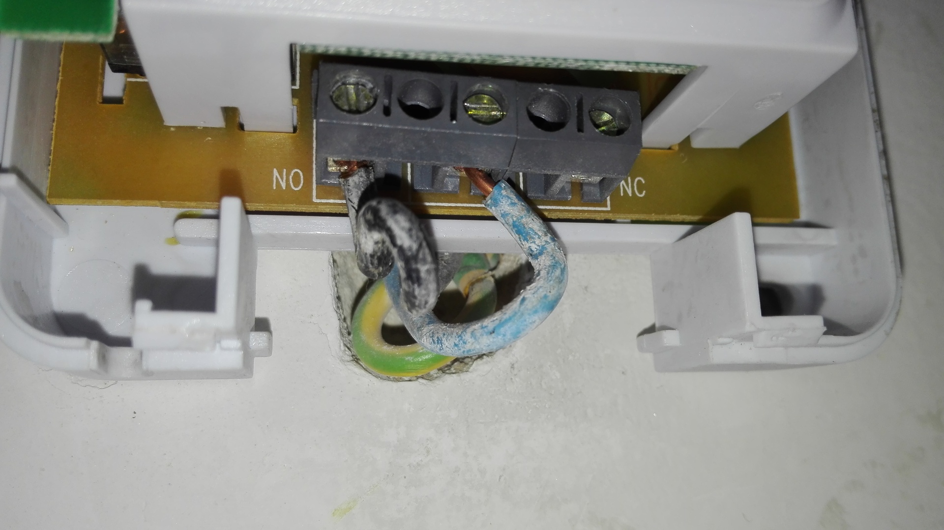

Szuper, értem már! Igen, ez a leírása...csak értelmezni nem tudtam pontosan. A régiben is a N0-ba és a 2-esbe (ami itt az újban már COM néven fut de ugyanúgy 2-es a száma) vannak kötve a madzagok s az NC üres. Tehát N0 = 1 azaz fekete megy oda és középső azaz kettes bekötési pont a régin = az újban 2 (Com) oda elvileg a kék megy. Ha így van, nagyon köszönöm szépen a segítségeteket Uniman és Eyess.

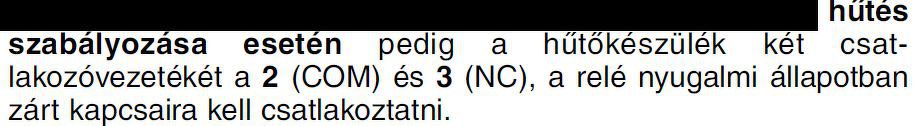

(#) 1Frici válasza eyess hozzászólására (») Nov 12, 2018 /
Meg van a kezelési és telepítési útmutató hozzá.
Csak nem jutok vele az 1 röl a 2 re sajna.

Ha a régi termosztátban ez a kettő volt bekötve és működött, akkor itt is működni fog. A réginél meg volt jelölve az NO, itt pedig az 1-es az ennek megfelelő. A régiben nem volt jelölve a középső, de az a Common (C). És itt is a középső a Common, csak itt 2-essel van jelölve.
(#) M62-501 válasza proli007 hozzászólására (») Nov 12, 2018 /
Igen, azért csatoltam a képeket. Igen, úgy volt kötve a régiben. És lényegében valóban az lett volna a kérdés, hogy ami a régi termosztáton N0, középső jelöletlen és az NC az az új termosztátban melyik melyik az 1, 2 és 3-as jelzésű bekötési pontoknál. Köszönöm, már világos...és valószínűleg nem lesz áram sem a kékben sem a feketében. És ezért 1-esbe a fekete (ami a régiben az NO) és a 2-esbe meg a kék (ami a régiben a jelöletlen, a com). Köszönöm. Mindenkinek: Proli007, Uniman, Eyess.

(#) Teaway válasza M62-501 hozzászólására (») Nov 12, 2018 / 1
C vagy COM: ez a közös (Common) pont
NC: Normally Close, vagyis normál helyzetben (amikor a tekercse feszültségmentes) zárt a C-hez képest (ez neked most nem kell)
NO (O, és nem 0 (nulla)): Normally Open, vagyis normál helyzetben (amikor a tekercse feszültségmentes) nyitott a C-hez képest, ez kell neked a fűtéshez.
Amikor a relé működik (a tekercse feszültség alá kerül), akkor minden állapot megfordul: az NC nyit, az NO pedig zár (a C-hez képest).
Látod nekem nem az .
Most próbáltam a fekete dobozba a 170 programhelyen a H1 nél 3 as hőtermelő letiltást és a H1 re meg az M re bekötni a szob.term. de semmi reagálás a kazán részéről.
És elkezdett az egyik fűtési üzemmód kapcsolom /a fagyvédelmi/ villogni.
