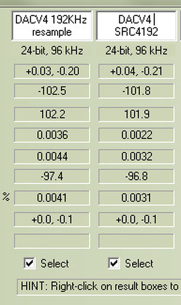

A DAC teszteléshez méröprogramokat kerestem, és az alábbi elérhetö választékot találtam:
- ARTA
- RoomEqWizard(REW)
- RMAA
Csak hogy össze tudjam hasonlítani öket, végeztem a hangkártyán egy próbamérést (loop test), ld. pdf.
Ami érdekes számomra:
- az RMAA nagyon alacsony értékeket produkál, ráadásul a grafikon és a számított értékek szerintem nagyon eltérnek!! THD+N értéket viszont nem is számol sajnos. Betudom ezt annak, hogy sok hangkártya gyártó ezzel teszteli a kártyáit, és a jó értékek mutogathatósága végett erösen csal a program...
- az ARTA és REW viszonylag hasonló, tehát elsö körben ezekben jobban megbízok. Itt viszont ami figyelemre méltó és nem értem az okát, hogy 192kHz-es módban elég nagy lesz a torzítás, ami a mélytartományból fakad. Vajon miért???
(#) csigabiga1 hozzászólása Nov 2, 2015 /
Egyébként kezd finomodni a DAC hangja. Nemrég olvastam: Bővebben: Link
Ezek szerint kell jó pár órát (napot) mennie a rendszernek hogy a kondik bejáródjanak. Ebben lehet valami...
(#) Buvarruha válasza csigabiga1 hozzászólására (») Nov 2, 2015 / 1
Az ARTA-nál nem mindegy mennyi az FFT, amúgy nálam ugyanannyit mér a kettő, az RMAA-nál pedig nyomj jobb gombot az értékre és akkor megtudod a többit is, mert méri a THD+zajt is. 192KHz-en én is nagy torzítást mértem, ezért csak 96KHz-re mintáztatok át SRC-vel, az oka nem egészen világos, de doksi szerint is magasabb a torzítás.
(#) csigabiga1 válasza Buvarruha hozzászólására (») Nov 2, 2015 /
RMAA a táblázatban: THD=0,0007%
Jobb gombal: THD=0,001% Jó, fogjuk rá itt kerekít.
THD+N=0,002% Ez viszont nagyon kevésnek tünik és a grafikonnal sem vág egybe...
A hozzászólás módosítva: Nov 2, 2015
Ha a többinél -20dB-es hangerőn méred akkor ne csodálkozz a magas THD-n. közel 0dB, vagyis teljes hangerőn mérd és ne 192KHz-en, hanem 96KHz-en, esetleg 48-on..
(#) Buvarruha hozzászólása Nov 2, 2015 /
Mellékeltem mennyi a különbség a 192 és a 96KHz között. Azt hozzá kell tegyem, hogy a bemenetről le vann szedve nálam minden aluláteresztőszűrő. A magas "zaj" ami alacsony frekin van, az akár DC is lehet, nem tudom, hogy a DX bemenete milyen, nekem csak wolfson ADC X-fim, van ami ennyit tud..

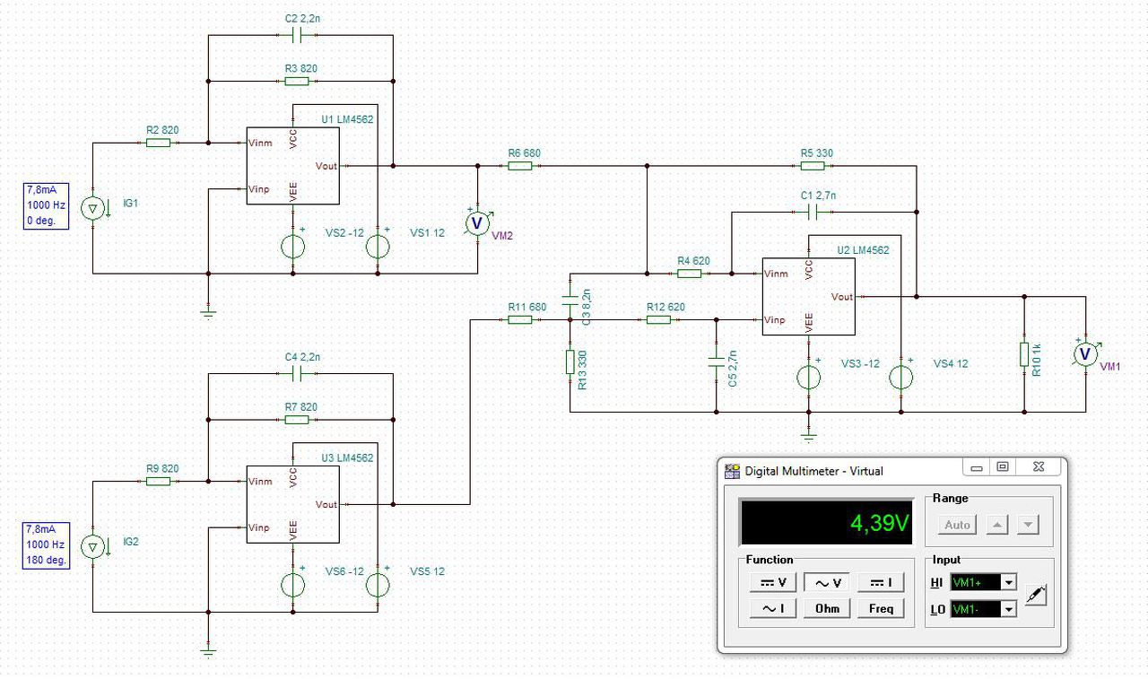

(#) csigabiga1 hozzászólása Nov 3, 2015 /
Mást téma, amit nem értek. A "gyári" kapcsolás (sleu037.pdf) szerint itt a kimeneten 2V-nak kellene lennie. Ezzel szemben a szimuláció szerint majdnem 4,5V....!?
(#) Buvarruha válasza csigabiga1 hozzászólására (») Nov 3, 2015 /
Szimuláció.... Próbáld úgy, hogy a pozitív bemenetet nem kötöd földre.
A hozzászólás módosítva: Nov 3, 2015
(#) csigabiga1 válasza Buvarruha hozzászólására (») Nov 3, 2015 /
Mi??? Az hülyeség, már ne haragudj! Kíváncsiságból kipróbáltam, kb. 91mV lett...
Egyéb ötlet?
Ja igen, elnéztem. De az áramgenerátor kimenete és a negatív bemenet elé ne tegyél 820r-t, azért van közel 4.5V. Amennyit az utána lévő fokozat csillapít, közel annyit erősítesz ezzel. Tehát az R2-őt és az R9-et hagyd ki.
(#) csigabiga1 válasza Buvarruha hozzászólására (») Nov 4, 2015 /
Érdekes dolog... Az R2, R9 értéke teljesen irreleváns, gondolom az áramgenerátor miatt. Az erösítés értékét csak az R3 és R7-el lehet állítani az elsö fokozatban. A másodiknál meg az R5, R13-al, hogy ne változzon a szürö töréspontja.
A mellékelt képen az én megépített DAC-om modellje van. Mindenképp le akarom vinni közel 2Vrms-re a kimeneti szinteket, mivel az erösítöm érzékenységét stabilitási okok miatt nem nagyon tudom e fölé emelni (tehát 4,5V az nagyon sok, csak utólag gondolkodtam el ezen).
A kérdés hogy a "piros" vagy "kék" helyeken avatkozzak-e be inkább. Meddig lehet levinni egy visszacsatoló ellenállás értékét? Milyen "baj" lehet belöle ha nagyon alacsony???
(#) Buvarruha válasza csigabiga1 hozzászólására (») Nov 4, 2015 /
Egyáltalán nem irreleváns az, ha úgy építed meg 2V lesz a max kimenő fesz, megcsináltam.Viszont jelentősen megnőtt a torzítása úgy! Jobban jösz ki, ha egyszerű ellenállásosztóval csinálod.
Lehet hogy nem irreleváns, de a feszültségerösítésbe nem szól bele a szimuláció szerint.
Azt mondod tehát hogy hagyni ahogy van, és a kimenetre egy osztót tenni? Te milyen értékeket tennél és hogy? Az erösítö bemenete 20k.
Én úgy oldottam meg, hogy belekalkuláltam az erősítő bemeneti ellenállását, de az nálam a fele volt 20 esetén. Megpróbálnám 2x2.2Kilós osztóval, minél alacsonyabb annál jobb egy bizonyos mértékig. Effektíve ilyenkor megnő a kimeneti ellenállás ezt is beleszámoltam az erősítő bemeneti RC szűrőjébe.
(#) csigabiga1 válasza Buvarruha hozzászólására (») Nov 5, 2015 /
A szimulációkra visszatérve, szerintem a TINA (9 TI) rosszul számol! Megpróbálom valami másfajta progival mert nem hiszek neki...
(#) Buvarruha válasza csigabiga1 hozzászólására (») Nov 5, 2015 /
Szerintem mindegyik rosszul számol én legfeljebb RC szűrőt modelezek ilenekkel..
