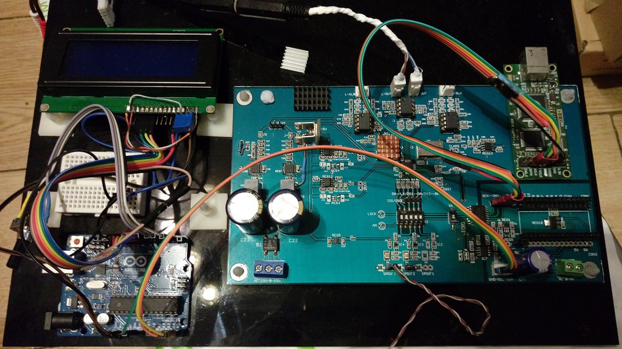

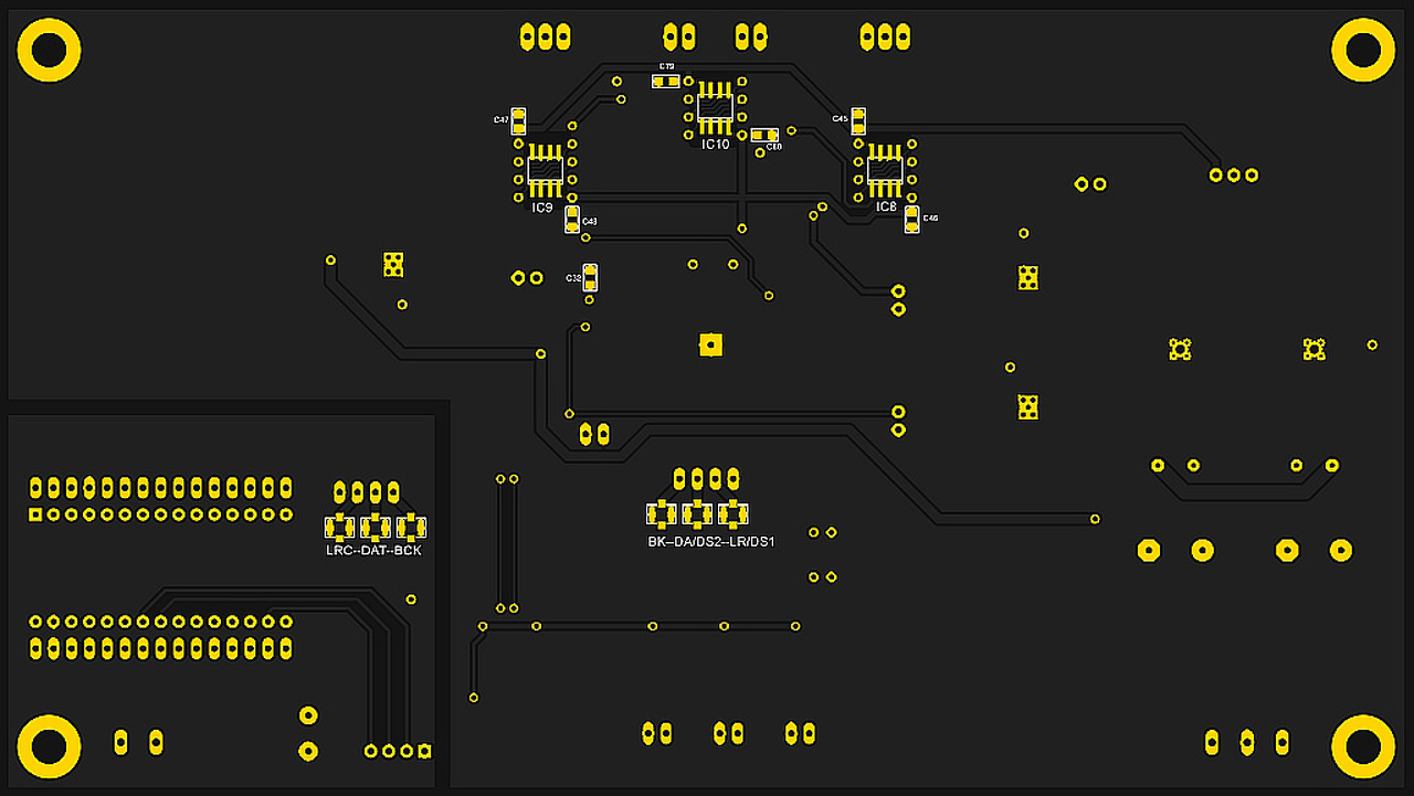

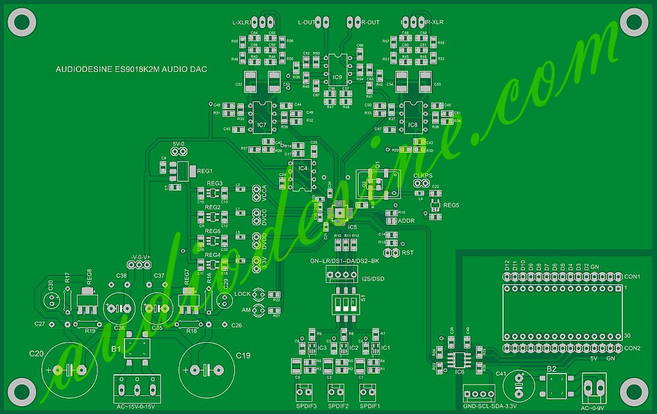

Itt egy példa Arduino-s vezérlésre.
Az IC6 milyen IC és mi célt szolgál az I2C jelútban?
A kép kicsit más mint a nyákterv, ott már TPSA4700 stabik vannak (többek között)...

Így már érthetöbb, az IC7 egy ADUM1250 I2C izolátor.
De tényleg van szükség erre?
(#) Buvarruha válasza csigabiga1 hozzászólására (») Jún 20, 2016 /
Csak le van választva a mikrokontroller, hogy a saját zaja ne szóljon bele a kimenetbe, bár ilyen DAC-oknál ez nem is valószínű.
(#) csigabiga1 válasza Buvarruha hozzászólására (») Jún 21, 2016 /
Igen köszi, ez volt a kérdés.
Kár hogy kicsinálták ezt a srácot kb. 2 éve, letiltották a fórumról, és a honlapja sem elérhetö
Klassz dolgokat tervezett, naprakészen és rugalmasan. Talán pont ez volt a baj mások szemében...
