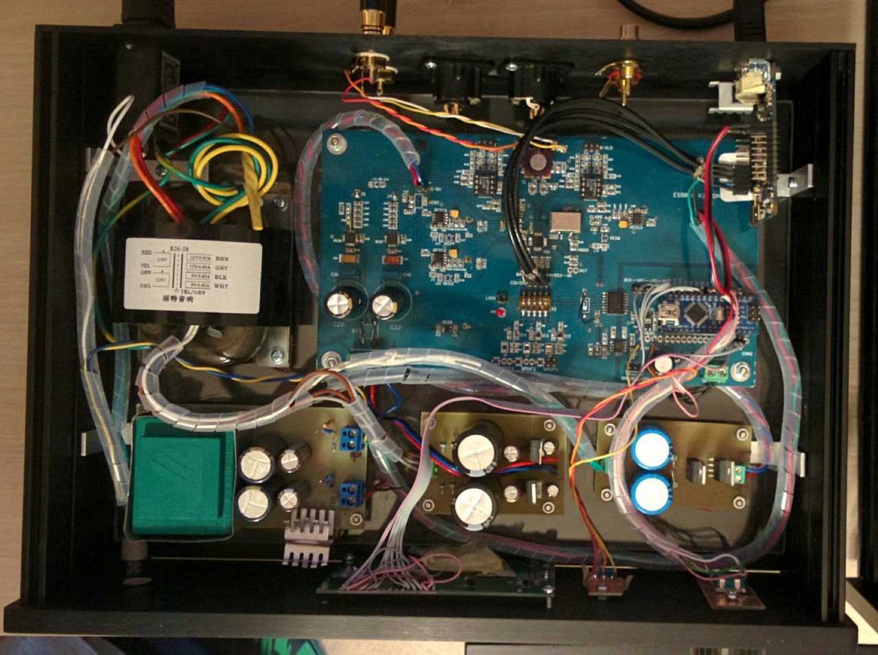

Itt egy példa Arduino-s vezérlésre.
Az IC6 milyen IC és mi célt szolgál az I2C jelútban? A kép kicsit más mint a nyákterv, ott már TPSA4700 stabik vannak (többek között)... A hozzászólás módosítva: Jún 16, 2016
Csak nehany ezrest szannek a dologra. Nagy minosegi igeny nincs, viszont kis helyre kell befernie.
Kicsit felre ertjuk egymast. En szeretnem az utolso labig osszforrasztani. Kesz DAC van otthon.
Most kitalaltam egy egyszeru, de nagyszeru dobozt neki, amibe pontosan bele kell fernie. PCM2706 ic helyett keresek valamit, ami nem dragabb, vagy csak minimalisan.
Így már érthetöbb, az IC7 egy ADUM1250 I2C izolátor.
De tényleg van szükség erre?
Csak le van választva a mikrokontroller, hogy a saját zaja ne szóljon bele a kimenetbe, bár ilyen DAC-oknál ez nem is valószínű.
Igen köszi, ez volt a kérdés.
