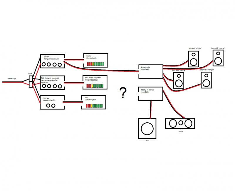

Bele szeretnék fogni a témával foglalkozó erősítő megépítésébe!
Úgy terveztem hogy megépítem mind a 2 féle kapcsolást így kapok egy 5.1-es erősítőt csak az a baj hogy még kezdő vagyok az erősítő építésben ( igazából ez lesz az első ) és segítséget szeretnék kérni hogy biztos sikerüljön elérni a kitűzött célt!
Csatoltam 2 képet!
Az egyik az elkészült erősítő látványtervét mutatja nem valami részletgazdag de a lényeg látszik rajta!
A másik pedig az első problémám!
Hogy hogyan oldjam meg a sub és a center hangszínszabályzását mivel elviekben az erősítő modul elé kell őket kötni de gondoltam arra is hogy ellenállásokkal lehetne az erősítőből kimenő jelekre is kötni de nem tudom hogy kivitelezhető-e?!
Válaszotokat előre is köszönöm!
lacko12
(#) titi válasza Lacko12 hozzászólására (») Jún 18, 2010 /
Egyrészt elég apró a képen a szöveg, másrészt amennyire ki tudom venni, rosszul rajzoltad a 4 csatornást, mert a centertől húztad.
Mivel pedig ez csak vázlatterv, nem konkrét kapcsolás, nehéz konkrét segítséget nyújtani.
Ja, és sztereó bemenetet akarsz tenni egy 5.1-es erősítőre? Mert a rajz erre utal.
(#) Lacko12 válasza titi hozzászólására (») Jún 18, 2010 /
Igazad van tényleg pedig 2x is átnéztem bár igaz hogy reggel készült!
De köszi javítva lett!
A nagyítást nem tudom megoldani valahogy akármekkorára nagyítom ki és leellenőrzőm picassa-ban ott jó de az oldalon ugyanakkora marad ezért maximum a Ctrl lenyomásával és a görgővel tudom kinagyítani a képet kellő nagyságúra!
A sztereó bemenetet hogy érted?
Az 5 pár rca csatlakozót egy jaxley csatlakozóra kötve szabályoznám hogy melyik legyen a bemenet!

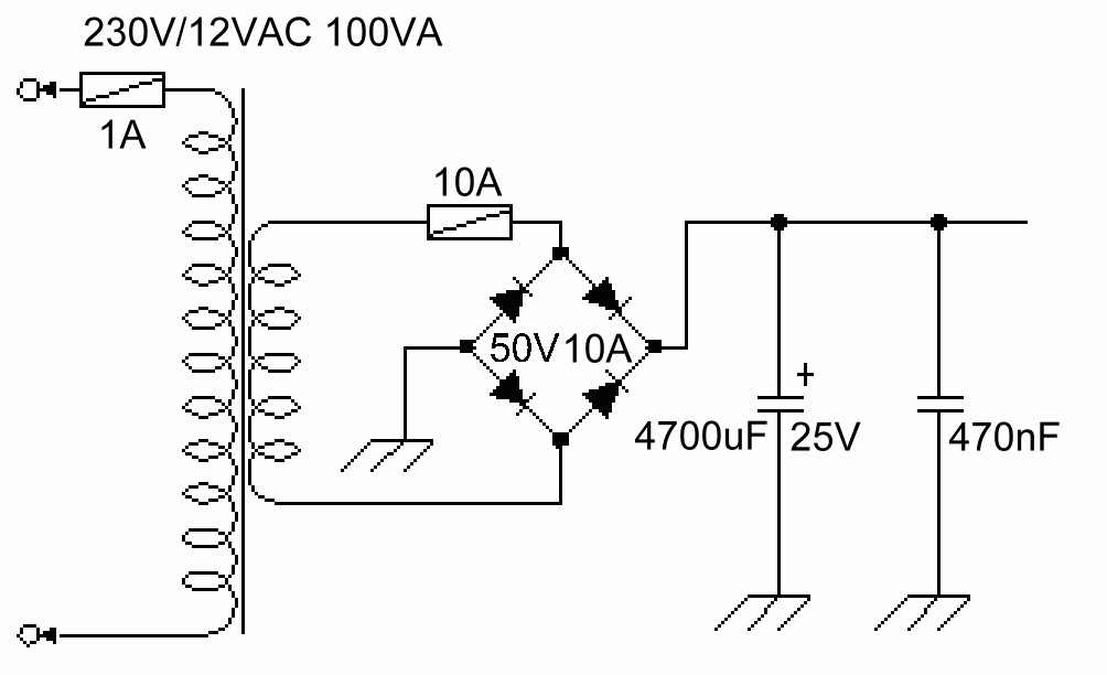

A második hogy ha majd minden a helyére kerül és dobozolásra kész lesz akkor a pc tápot ki szeretném cserélni egy simára!
Toroid trafóra gondoltam ami után megcsinálnám ezt a kapcsolást és érdekelne hogy a trafónak muszáj-e 100VA körülinek lennie mert HE-n nem találtam olyan toroidot ami esetleg még csak meg is közelítené!
