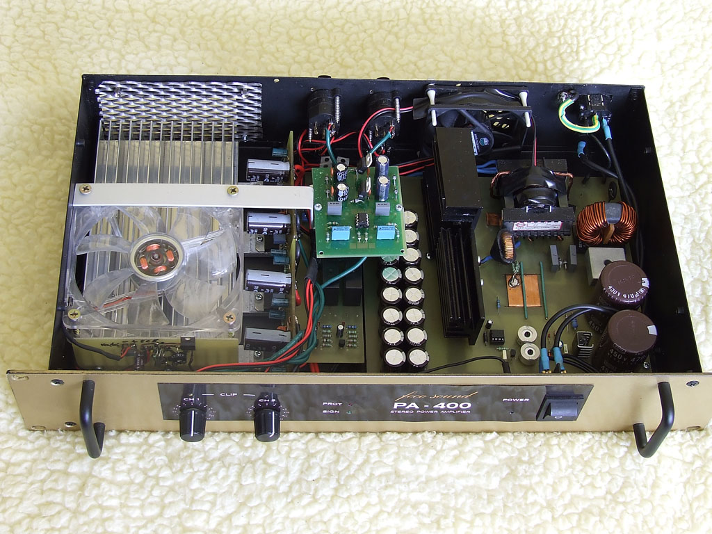

(#) Bassmester válasza Robi85 hozzászólására (») Júl 14, 2009 /
A probléma nálam is ez volt. Itthon hangkártyáról nagyot szólt, de másik végfok mellett, keverőről gyenge volt. Kell hozzá egy előerősítő. Én sem úsztam meg. Kb 5 db-es előfokkal lesz nagyjából olyan az érzékenysége mint a gyári erősítőknek. A 4-es ábrán lévő szintemelőt csináltam meg hozzá, 2068D ícével, sztereóban. Nagyon jó hangzást ad neki, zaj csak egy kicsi hallható, nyitott bemenetnél, és az érzékenység is megfelelő lett.
Így néz ki jelenjeg, az előfokkal kiegészítve:
(#) Kovidivi válasza Bassmester hozzászólására (») Júl 14, 2009 /
Nekem nagyon tetszik! Szép rendezett lett! Grat!
(#) Bassmester válasza Kovidivi hozzászólására (») Júl 14, 2009 /
Köszi
Egyébként anno, Mpedro ( a Mikroshop-féle nyák tervezője) is utalt rá, hogy jó ha van előtte egy szintemelő :yes:
Esetleg visszacsatolásban lévő ellenállások cseréje? Lenne valami különbség vajon? Jobb lenne egyik a másiknál? Bonyolultságban egyértelmű, hogy melyik nyerne
A végfok gyárilag ajánlott alapkapcsolásába nem akartam belenyúlni, inkább adtam neki nagyobb jelet. Egyébként nagyon feldobja a hangját ez a kis előfok, csak ajánlani tudom, bár igazi szükség csak akkor van rá, ha más (gyári) PA erősítőkkel kell együttműködnie a TDA-s végfokunknak.

(#) Robi85 válasza Bassmester hozzászólására (») Júl 14, 2009 /
Okés. Köszi a tanácsot, akor lesz egy előfok majd hozzá. De néztem a GIANT-nél egy hangszinszabályozot az gondolom már alapbol egy előfok is.
Amugy le a kalappal. Profi munka a végfokod.
Köszi az elismerést.
Szerintem nem jó ha egy végfok elé hangszín szabályzót csinálsz :no: Könnyebben kinyírod vele a magassugárzókat. Persze az sem mindegy, hogy mire használod (HIFI, PA, élőzene, vagy MP3)
Egyébként nem kell hozzá túlbonyolított előfok. Elég ha 5-6 dB-t emelsz rajta.
