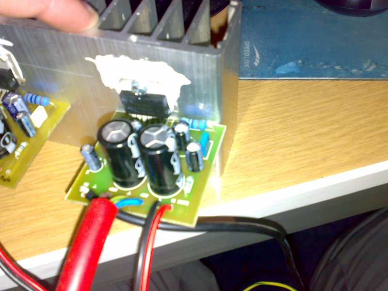

Egy ilyen TDA7294 végfok +-26Voltrol hány Wattot képes leadni 4 illetve 8 Ohmra? A képen látható modulbol van nekem 2db, csak sajna nincsen hozzá rendes trafom és igy ezzel a tápfesszel eléggé gyengén szol. +-35Volt van ráirva a panelra, hogy annyi tápfeszt birna.

(#) zoka válasza Robi85 hozzászólására (») Júl 12, 2009 /
Ha +/- 26V DC kap, akkor
8 Ohm-on: 40W (0,5% THD)
4 Ohm-on: 65W (0,5% THD)
Vagyis nem szól olyan gyengén. Lehet, hogy inkább ez a baj:
"sajna nincsen hozzá rendes trafom"
Lehet, hogy nincs elég áramod
Most miről hajtod pontosan, az oké, hogy 26V, de milyen cucc
Ja, elég nyúzott vezetékek, az IC rendesen kap hűtést ?

(#) Robi85 válasza zoka hozzászólására (») Júl 12, 2009 /
A tápja az ugynéz ki, hogy egy EI trafo (kb 100Watt) ami egyenirányitás után +-26Volt és egyenlőre 2db 4700µF/40V elko van puffernek. DVD lejátszót kötöttem rá a bementre. 8 Ohm-os 60wattos hangszóróval alig szol valamennyire. Kiprobáltam egy 4 Ohmos 80 Wattossal (ilyen van csak) de azzal is elég gyengusz.
Jo a hütése neki, de megmutatom, mert egy barátomtol szereztem ezeket, az előző képet ö csináta róla.
Próbáld meg gépről, hangkártyáról meghajtva is halk ?
Lehet, hogy a hangfallal van a gond...
Nálam már egy 20W-nyi erősítés is gyilkos hangerőt produkál
Látom, akkor a hűtés OK, legalább is nem ott van gond
Szerinted merjek neki adni +-40Voltot? Kinéztem egy trafot ami 2*28Voltos az kb majdnem +-40 lesz egyenirányitás után. A kondik azok 50 Voltosak a panelon. Azért is szereztem ezeket mert kicsik és itt a forumban mindenki csak jot mond róla, hogy mennyire jol szol meg stb. Erre nálam valami probléma van mert alig akar szolni. Probáltam már +-35 voltrol is de nemsokat változott a teljesitménye.
Keverővel is probáltam, de ugy sem igazán nyerő a dolog.
A hangfalaim azok Videoton DC 2050 E és van még 1pár Orion HS 280. Ezek 50 Wattosak azthiszem, ezekkel rendesen üvöltenie kéne.
+/-40V kb a határ, amit még elbír, nekem 42-ről ment évekig. A 2x28V trafó jó hozzá, azt bírnia kell. Na most, ha próbáltad 35 V-ról, és nem sokat változott, akkor 40-ről sem lesz hangosabb, tehát nem a tápfesz kevés.
Feltéve, ha a szükséges áram is rendelkezésre állt, tehát legalább 100-150W trafóról próbáltad, akkor az erősítővel lehet gond (szerintem).
Nem tudom, Te raktad-e össze? Vagy esetleg használtan szerezted? Mind a 2 ilyen halk ?
Igen azok jó hangfalak, akkor tuti az erősítőnél van gond. Amúgy az erősítő tisztán szól, van benn mély minden OK csak halk ?
Mindegyik összevolt már rakva, és akié volt ö csak kiprobálta és elrakta öket félre. Mikor 35V-rol probáltam akkor a trafo az egy 520Wattos volt. Az nemlehetett kevés. Mindegyik halk igen, de tisztán szol, viszont a hangszórók alig mozognak(mélyek). Éppen hogy egy picit megmozdul teljes hangerőnél.

(#) Kovidivi válasza Robi85 hozzászólására (») Júl 12, 2009 /
Szerintem nem vezérled ki teljesen! Nekem laptopról 80%-nál már torz jelet ad ki az erősítő, ami természetesen nem probléma, nem kell a hangerőpotinak maxon lennie, és szól is rendesen!
(#) Robi85 válasza Kovidivi hozzászólására (») Júl 12, 2009 /
Aztmondod, hogy kicsi lehet a bemenő jel? Nemtudom a keverő mennyit ad le a kimenetén de szerintem bőven van 1V. Annyinak meg elégnek kéne, hogy legyen.

(#) Robi85 válasza lapose hozzászólására (») Júl 12, 2009 /
Megbizom az illetőben 100%ra. Nemvágott át soha sem.
Jo átnézem, de most rákötöttem a notira, és mit mondjak elég hangosan szól most meg. Nemértem én ezt az erősitőt. Azért beszerzek egy nagyobb trafót amin nagyobb a feszkó, mert ez a 26 volt is leesik 24re ha rendesen szol.

(#) zoka válasza Robi85 hozzászólására (») Júl 13, 2009 /
Elvileg hangkártyáról ki lehet hajtani maxra. Nálam több, mint 1V-ot ad a kimenetén, és az erősítő 33x erősítésen van, tehát bőven elég. Akkor most mégis jó lett? csak gyenge volt a jel ??
(#) Robi85 válasza zoka hozzászólására (») Júl 13, 2009 /
Ugynézki igen. De nemértem, hogy keverőről miért nem akart szolni rendesen!? Pedig annak is elég nagy a kimeneti jele. Mindegy azért szerzek egy trafót hozzá 35 vagy 40 voltra. Köszi a segitséget.
