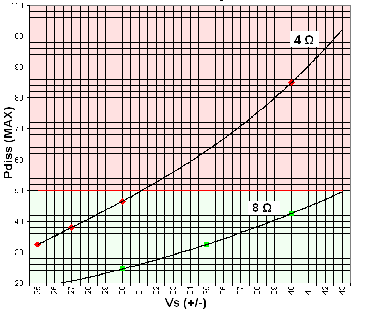

(#) zoka válasza ODU hozzászólására (») Feb 5, 2010 / 1
Üdv ODU!
Készítettem egy kis diagramot, amiben a Tápfeszültség - Maximális disszipáció szerepel, 4 és 8 Ohm-ra vonatkozóan. A biztosan ismert pontokat megjelöltem, és felvettem úgymond egy trendvonalat, ami meghatározza a hiányzó adatokat. Sajnos azt nem mondom biztosra, hogy ez így 100%-ra jó módszer, de mindenképpen jó viszonyítási alap.
Azért az is igaz, hogy méréssel sem lenne egyszerű meghatározni, gondolj bele, olyan táp kellene, ami végig képes tartani az adott feszt, és nem csökken vissza. Vagyis ha egy trafó segítségével végeredményben elérnél 35VDC-t terheletlenül, akkor ne a 35V-hoz tartozó értéket olvasd le, hanem annál "néhány" Volt-al kevesebbet
zoka

(#) ODU válasza zoka hozzászólására (») Feb 5, 2010 /
Köszönöm szépen a rajzot zoka! Ilyet kerestem én is neten de nem találtam sehol, ezzel viszont jó közelítő értéket kapok a disszipációkról (egyébként arra kell nekem hogy csak az egészséges 50W alatti tartományba maradjak a használatkor)
(#) zoka válasza djyuri hozzászólására (») Feb 5, 2010 /
Kapcs üzemű táp sokkal stabilabb lenne, de végső soron csak egy értéket kapnál 36V-ra.
Ha az egész tápfeszültség tartomány érdekel, akkor minden egyes feszültséghez fel kellene venni egy max disszipációs értéket, vagyis változtatható táp kellene, azt meg ekkora amperekkel nehéz lenne megoldani szerintem, meg értelme sincs. Vagyis egyszerűbb, néhány pontot felvenni, és következtetni belőle. Én mindenféle mérés nélkül készítettem ezt az ábrát, igaz csak 3-4 pontra lehet támaszkodni, de olyan nagy eltérés a valósághoz képest biztosan nincs.
Én azt mondanám, hogyha a TDA7294-et használod, a sima kapcsolást, és nagyjából a maximumot akarod kihozni belőle, akkor 4 Ohm-ra egy 2x25VAC, 8 Ohm-ra 2x30VAC trafót használj. A trafó teljesítménye 200W legyen 1db IC esetén. Most ez lehet, hogy soknak tűnik, de megérdemel ennyit
Az 50W meghaladása sem jelent feltétlenül "trotyogást", csak nagyon komoly hűtés kell, és az IC szigetelése nem szerencsés, ekkor már a bordát kell elszigetelni. Kérdem én: nem ésszerűbb 50W alatt maradni ? ...
Úgy, ahogy mondod, az az egészséges tartomány
