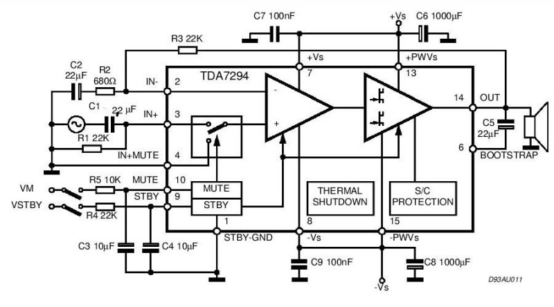

Segitségeteket szeretném kérni! Megépitettem a vékfokot szólis má 3-hete .Problémám csak annyi, hogy a méj tartományban nem akar emelni nincs dinamika mi lehet a gond? Ha a bemeneti kondi 470nf-os szinte csak magasat szól ahogy növelem a kondi értékét ugy kapom vissza a méjet. Mi lehet ennek az oka ?
Ha jól értem, a bemeneti csatoló kondenzátorod növelésével nő a mély. Ez nem véletlen, mert a bemeneti ellenállással ez egy felül áteresztő szűrőt alkot. Mekkora a bemeneten az ellenállás? Jellemzően párszor 10kOhm érték, ehhez egy 1-10µF már szerintem bőségesen elég, de a 470nF kevés lesz! Zsolti
Helló!
Köszi a gyors válaszod! Jól értelmezted a kérdésem! Eredetileg 10K ellenálás470nf kondi de csak magas volt. most ugy megy, hogy 100mf /22kde muszáj volt igy hogy legyen méj te mit javasolsz ?
Megoldottad a problémát Ez így erndben van ,de szerintem nem kell elmenned 220µF ig, 10-20µF bőven elégnek kell lennie, de az jó minőségű legyen. Még valami. A visszacsatolásban milyen értékű kondit tettél be?
Bővebben: Link Itt a C2..Még annak a növelése segíthet esetleg. Más lehetőséged fizikailag nincs, lehet a hangsugárzó nem képes annyi mélyet adni, vagy esetleg a puffered kevés és nagy hangerőn már nem bírja a strapát...Ilyesmi ötleteim lennének.

Köszi a válaszod! A visszacsatolóm 22mf-os . A puferem 10000mf /200w-os trfó nyomó 30cm-es MNC szub dobozban gerjedés nincs csak az eqwán első két potira nem emel!
