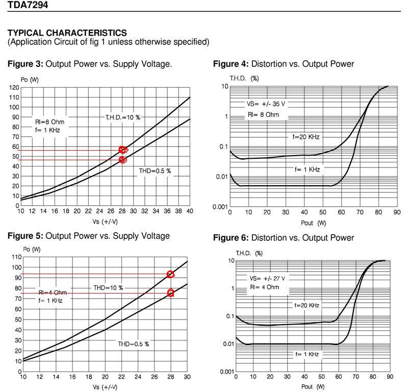

(#) bancsi15 válasza zoli_cso hozzászólására (») Aug 15, 2010 /
Lehet, hogy csak én néztem félre valamit, de én úgy vettem ki az adatlapból, hogy +-27V-on 4Ohm-os terheléssel van meg az a 60-70W. Ugyanehhez a teljesítményhez 8Ohm-on 35V kellen.
Javítsatok ki , ha tévedek, mert lehet, hogy benéztem valamit.
(Bár igazad legyen, hogy +-28V-tal ki lehet hozni 8Ohm-on 60-70W-ot )

(#) bancsi15 válasza schmied 35 hozzászólására (») Aug 16, 2010 /
Szerintem kicsit félreértettük egymást.
Nekem olyan a trafóm, hogy 2x20V AC vagy 2x35V AC amit le tudok venni. Ha ezeket egyenirányítom, az 2x28V DC és 2X49V DC lesz. A 49V már sok, de a 28V meg szerintem kevés.
Akkor így kérdezem: Mennyit tud leadni az IC +- 28V-on 8 ohm-os hangszóróval? /Csak, mert ha 60-70W körül lenne, akkor beteszem ezt a trafót, de ha lényegesen kevesebb, akkor maradok az eredetinél TDA2030A hídkapcsolással, ami 36W/

(#) Alkotó válasza bancsi15 hozzászólására (») Aug 16, 2010 /
Nagyon önállótlan vagy. Mellékeltem az adatlapi diagrammot, amibe be is jelöltem a +-28v-hoz tartozó értékeket, minkét torzításhoz.
