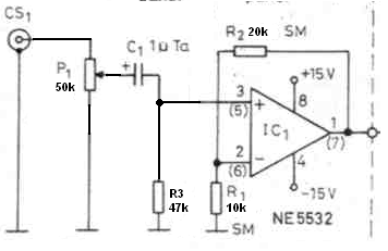

Segítségre lenne szükségem. Az előerősítőmben valami nem jó. Ha nincs rákötve a bemenő jelkábel akkor a kimenetein féltápfesz van (15V), ha rákötöm (vezérlés nélkül-hangkártya kimenetén csönd van) és a hangerő poti le van csavarva, akkor 400mV, ha pedig maximumra föltekerve akkor 6V. Mi lehet a probléma, talán az IC szállt el?
Teljesen értetlenül állok a dolog előtt, ugyanis egyik napról a másikra jött, miközben semmit nem csináltam vele.
Bekapcsoltam, és elkezdett gerjedni, világítottak a torzítást jelző clip ledek is. Neki álltam méricskélni, és a többi részt rendben találtam.

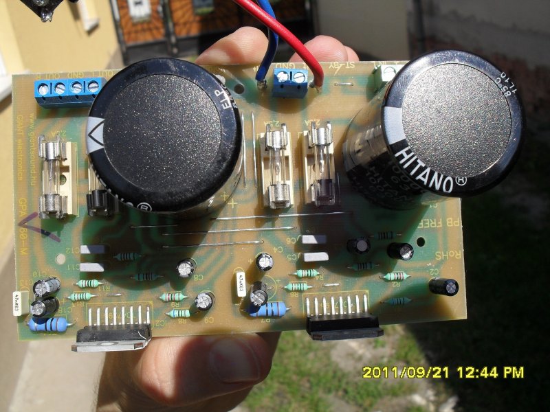

Megvolt az erősítő első komolyabb próba üzeme. Igaz még mindig kenyér deszkán van de szépen működött a max teljesítmény KB 80- 90%-val 8 órán át. A borda kéz meleg volt. A ventilátor néha ment kis fordulatszámon,de többnyire állt. A hangerővel nem volt probléma a vendégeknek tetszett. A szomszédok még nem nyilatkoztak.

(#) reloop válasza david91 hozzászólására (») Szept 25, 2011 /
Szia! Ez nem szerencsés kapcsolás. A poti csúszkája után kéne a kondi (lehetőleg fólia). Kondi után 47k a testre és úgy mehet a 3(5) nem invertáló bemenetre. Az R1 értéke 10k-47k között reális. Az előerősítő panelen a tápoknak célszerű 10-100µF + 100nF hidegítést kialakítani.

Az építésen kívül minden gratuláció ezt a fórumot illeti. A hővédelem Proli 007 érdeme a koppanás gátló Bassmester által korábban hídhoz ajánlott kapcsolása a kivezérlés jelzőben TE segítettél.
Ez már + - 36 volttal megy. 8 ohmos HS501 eket hajt. Így deszkán is hibátlanul, szépen működik.
(#) reloop válasza poros hozzászólására (») Szept 25, 2011 /
Ez egy nagyon egészséges feszültség érték. Érthető, hogy nem volt gond a hűtéssel.

(#) david91 válasza reloop hozzászólására (») Szept 25, 2011 /
Átrajzoltam a képet. Így gondoltad ugye? Az ellenállások értékeit javaslatodra módosítottam, így 3x az erősítés elvileg, és az én potim pedig 50k-s, azt is javítotam az ábrán.
Ha már újra csinálom az előerősítő panelt, akkor arra gondoltam, hogy oda kéne tenni az 5532 stabilizáló zenereit, a táppanel helyett. Így a hidegítés (100n) is ott lenne mellette.

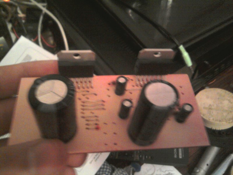

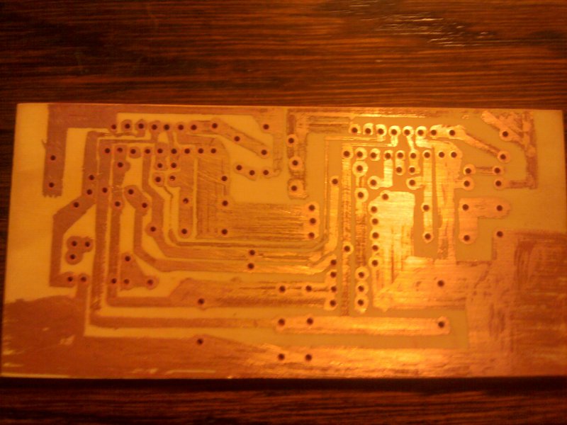

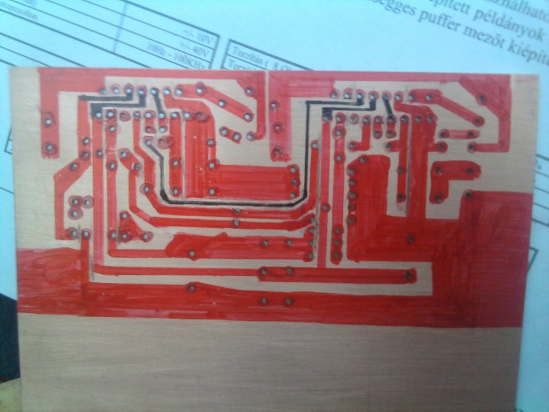

(#) Davidd hozzászólása Szept 26, 2011 /
Üdv.Tegnap elkeszitettem egy tda7294 hidnak a paneljet...meg beultettem par alkatreszt,meg hianyoznak a nanos kondik meg 680 ohm...beszeljenek a kepek:
(#) blackdog válasza Davidd hozzászólására (») Szept 26, 2011 /
Hááátt...
Megnézném a jelenlegi forr. oldalt, de ezek a képek alapján reménykedj, hogy nem fog gerjedni és nem lesz zárlat.
Nem értem ezt a kézzel rajzolást. Ennél jobb minőséget kapsz, ha vasalod ami itt fontos lenne.
(#) Davidd válasza blackdog hozzászólására (») Szept 26, 2011 /
Tudom enis szeretnem vasalni.De nincs mivel kinyomtatni,ez a legnagyobb problemam....
(#) Alkotó válasza Davidd hozzászólására (») Szept 26, 2011 /
Nekem nem tetszik sem a rézoldal, sem az alaktrészoldalon lévő átkötések minősége.
[off]Nem tudom helyileg hol vagy, de gyakorlatilag bármelyik sz.gép boltban nyomtatnak neked pár forintért, ha nincs egyetlen ismerős sincs akinek van lézer nyomtatója.
Amúgy én is ebben a cipőben jártam igaz melóban tudtam nyomtatni, de csak összejött egy kis apró egy "olcsó" nyomtatóra.
Szóval az első bekapcsolás előtt alaposan nézd át, kapard ki és jól ónozd be. Így a kép alapján nem kevés a zárlati pont és látható pár szakadás is.
Erősítőnél fontos a minőség is. Én UV levilágítással csinálom a panelt mégis csúszott be olyan hiba amit álmomban sem hittem.
Ne add fel csak légy alaposabb!
Köszönöm a biztatast.Az a problema hogy nekem is es az ismerosoknek is csak tintasugaras nyomtato van.A minoseger az a franya filctoll tehet.Atkoteseken probalok meg javitani,de mivel En Szekelyhidon lakom, es Borson sulizom nagy a tav es bentlakasban vagyok,igy csak hetvegente tudok rajta valamit csinalni.Mar ahol lattam hogy rovidzar van az felvan kaparva,ahol kellet atonoztam meg akkor,csak a kepek meg ezek elott keszultek.Enis nagyon probalkozom olyan minoseget elerni mint ti,de meg eddig nem jartam kello sikerrel.Ha mar ittartunk majd valaki leirna nekem hogyan tudom szepen kivenni a panelbol az icket,hogy ne seruljenek meg.Mert akkor megprobalkozom meg ket nyakkal mert ket hid keszulne,ket topnak.(Nagyon vonz a hangtechnika)Köszönöm az eszreveteleket es megprobalom kijavitani a hibaimat.
(#) Alkotó válasza Davidd hozzászólására (») Szept 26, 2011 / 1
Én egy itt látható eszközzel szoktam bontani mindent, eddig ez vált be a legjobban. Gyors, kíméletes, és hatékony.

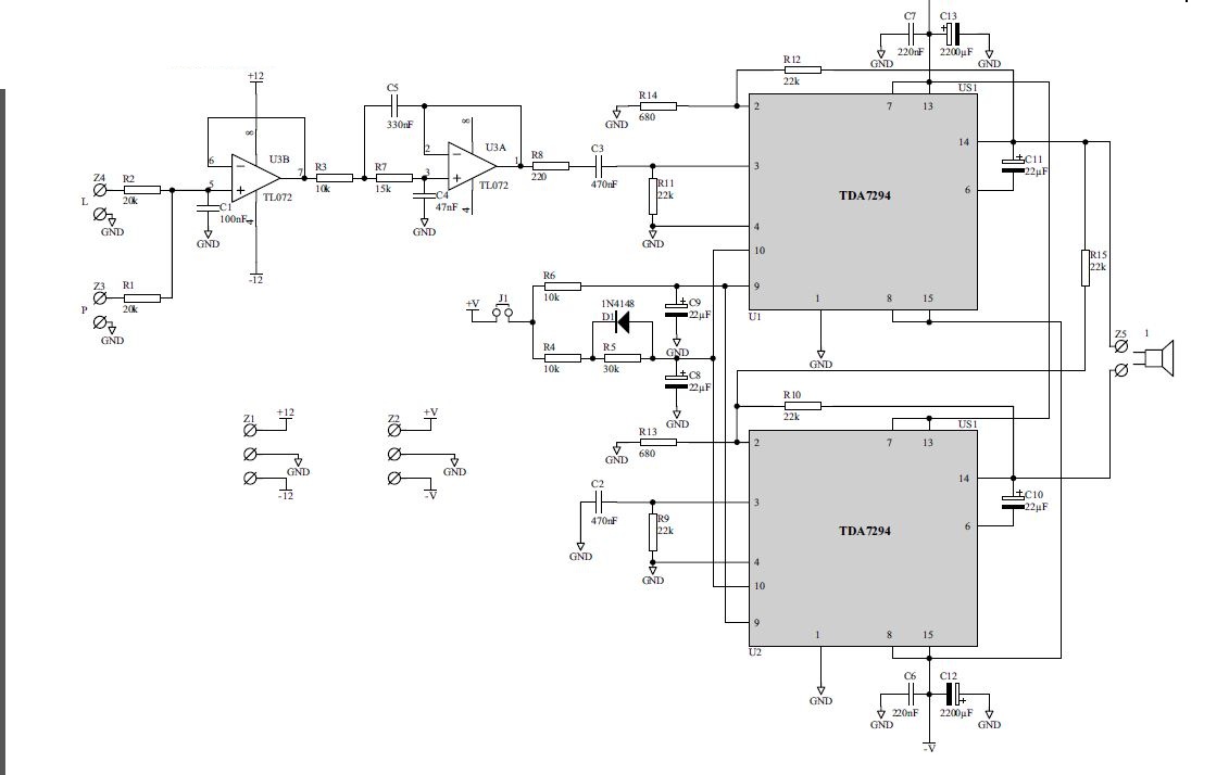

(#) Szabi1 hozzászólása Szept 28, 2011 /
A mellékelt kapcsolás jó tda7294-hez? Subwoofer erősítőnek kell.
(#) reloop válasza Szabi1 hozzászólására (») Szept 28, 2011 /
Helló! Jó a kapcsolás. Sávszűrőnek használhatod ezt is.
