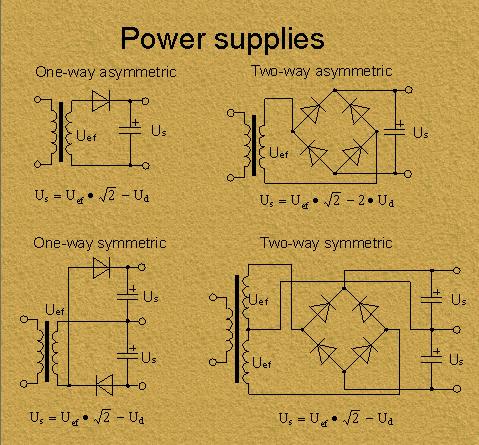

(#) szinten hozzászólása Máj 28, 2012 /
Nos most már a tápot tervezem, hogy hogy is legyen... A csatolt képen vagy egy asszimetrikus és egy szimmetrikus táp kapcsolása (itt találtam), kérdés, hogy két végfokhoz melyik a célszerűbb, hány A-s hány V-s diódahíddal, illetve, hogy a képen jelölt kondik helyére a puffer kondik kerülnek-e... Remélem jól vettem ki.
Kérdés, hogy ti a 4 közül melyiket ajánljátok? Én a 2 jobb oldali között gondolkodom, csak nem tudom, hogy 2 tápot építsek, vagy elég a jobb alsó (úgy vettem ki, hogy az 2*xVAC egyenirányít közös földdel)
[ui.: bocsi a rossz szakkifejezésekért]
(#) reloop válasza szinten hozzászólására (») Máj 28, 2012 / 1
Középen megcsapolt szekunder esetén nincs választási lehetőséged. Ha független a két tekercs akkor kösd ezen ábra szerint. A dióda hídon nem lehet sokat spórolni, legyen az megbízható darab: Bővebben: Link
(#) szinten válasza reloop hozzászólására (») Máj 29, 2012 /
Rendben! A 2 diódahíd már a kosárban is van. A 2 kondi a rajzon feltételezem pufferkondi lesz. A kérdés, hogy ezek 10000µF 63V vagy 50V legyen tekintve, hogy +-42V-ről fog menni, illetve, hogy számít-e itt, ha nagyobbat teszek-e be, illetve hogy lehet-e egyáltalán sorban 2-2 10000µF valahogyan a tápon, mivel HEStore-n 10000µF-es a max 50V felett.
Bontani tudnék egy dualstereo erősítőből 2x24000µF 63V, de sajnálom megbontani, mivel csak pár alkatrész hiányzik belőle, amit nem gyártanak, és nem találok hozzá helyettesítőt...
(Visszább olvastam, hogy ha több kondi van, illetve nagyobbak, akkor basszusnál nem esik annyit a tápfesz)
Ezenfelül sok helyen láttam, hogy a diódahidat hűtik +bordával, vagy kisebb ventillátorral. Ez ennyire melegedhet?
(#) reloop válasza szinten hozzászólására (») Máj 29, 2012 /
A puffer feszültségtűrő képessége elég ha 20%-kal meghaladja az üzemi feszültséget. Csatornánként, tápoldalanként a 10000µF elég szokott lenni. A dióda hidat praktikus a fém házhoz fogatni, az biztosítja a hűtését.
